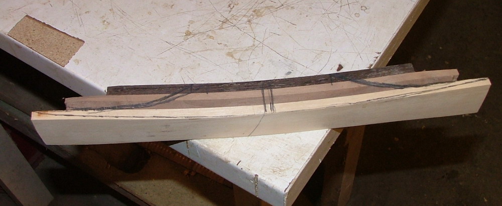

Hörner, Griffholz, Bambuslaminat, Verstärkung der Recurves aus Schwarznuss, die Form und Epoxyharz.

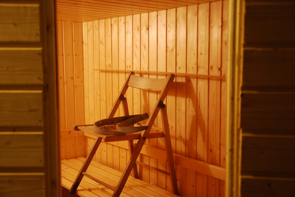

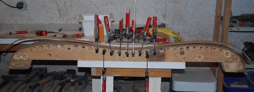

die Hornstreifen machen einen Saunagang
14.20- 15.00

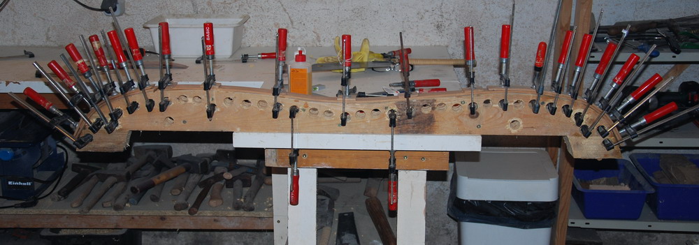

ganz vorsichtig wird das Bambusblocklaminat der Form mit der Heissluftpistole angapasst, zu heiß darfs dabei nicht werden da sonst die Verleimung der Bambusstäbe aufgeht, Laminatdicke ist übrigens durchgehend 5mm.
15.00-15.20
Griff wird aufgeleimt
15.20-16.00
Sapling fürs Splingturnier ernten, während dieser Zeit kann der Griff schon mal anziehen (10min Epoxy)
16.15 -18.00

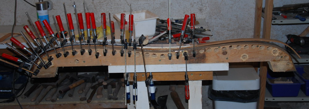

Verleimen der Hornstreifen, dadurch das die Hornstreifen gut 2 Stunden in der Sauna gelegen haben sind sie gut anformbar. Zuerst die eine Seite
Etwas Wiederspenstig zeigt sich das Horn an den Fades, ist kein Wunder hier ist ein enger Radius entgegen der natürlichen Biegung des Horns, aber mit etwas Gewalt läßt sich das warme Horn anformen.
und dann noch die andere Seite.
So das wars für heute, ich liege gut in meinen Zeitplan.

Schleifen der Seitenkontur am Bandschleifer und Dichenangleichung des Horns ebenfalls am Bandschleifer
ein kleines Problem zeigt sich an einem Tip ist aber nichts das sich nicht in der Folge problemlos beheben lassen würde

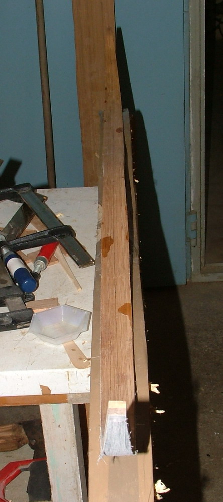

als nächstes werden die Kanten gebrochen und der Bambus am Rücken angeschliffen
16.00 -16.30

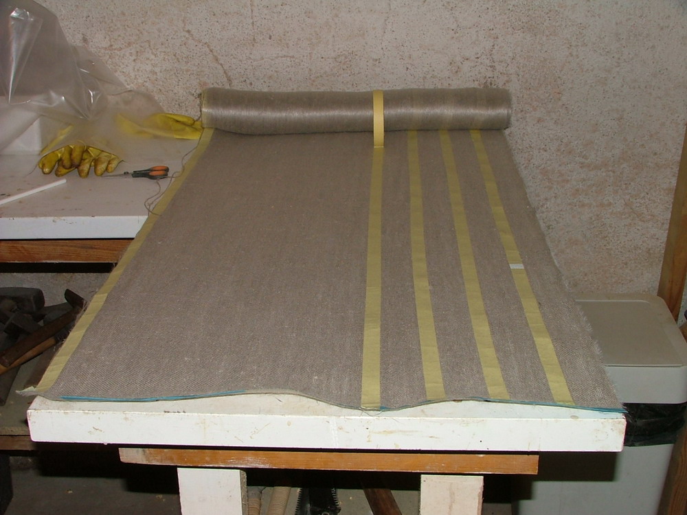

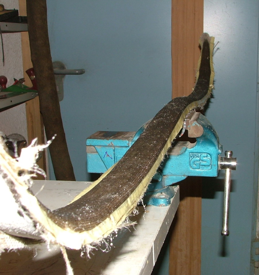

das unidirektionele Flachsgelege das ich verwende ist ein Gelege und kein Gewebe, es sollte also nicht einfach so in Streifen geschnitten werden da es leicht zerfällt, deshalb klebe ich 2cm Malerkreppstreifen auf. In der Mitte der Klebestreifen wird dann geschnitten.
sieht dann so aus

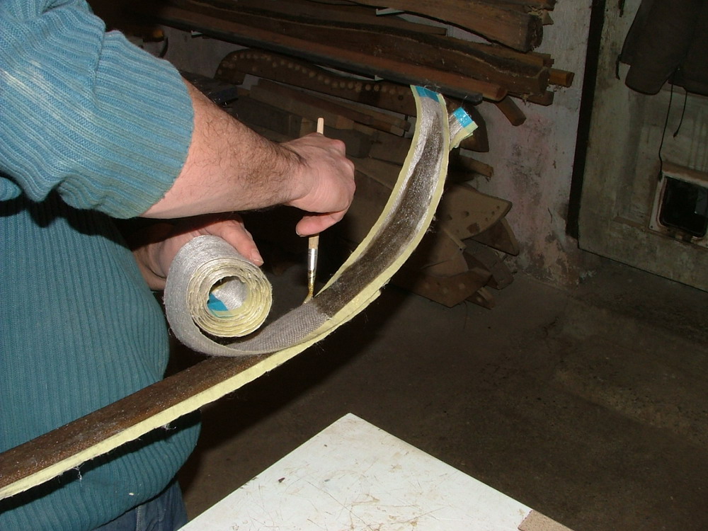

16.30-17.30
Laninieren des Flachsfasergeleges in 3 Schichten.
18.00
der Bogen nach dem Laminieren

die Sauna ist auf 50 grad themperiert ich hab für das Backing ein dünnflüssiges Laminierharz verwendet, diese benötigt 24h zum aushärten kann aber auch bei 50 Grad in 3 Stunden ausgehärtet werden, deshalb kommt der Bogen in die Sauna.
noch sieht alles ok aus
bereits 20 Minuten später der Schock, eines der Horner löst sich vollständig vom Wurfarm, das andere Horn nur im Äußeren Berreich.
Grund des Desasters, ich habe beim hochviskösen Klebeepoxy gestern offensichtlich, etwas zu wenig Härter erwischt die Klebefuge war noch nicht durchgehärtet sodass das Epoxy in der Sauna bei den 50 Grad wieder weich geworden ist, durch die Vorspannung im Horn hat es die Klebefugen daraufhin aufgesprengt.
