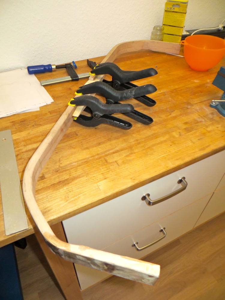

Nee, keine Sorge, der erste ist (noch) nicht explodiert.
Aber da sich die Zeit nähert, in welcher der Erstversuch im Keller vor sich hin reift, habe ich schon mal den zweiten auf Kiel gelegt. Wird etwas kürzer ausfallen und hat einen hauchdünnen, minimalen Reflex im Griff - hauptsächlich, weil sich beim Erstversuch dort irgendwie ein hauchdünner Deflex eingeschlichen hat, und ich das diesmal vermeiden wollte.
Die Wurfarme sind aus luftgetrocknetem Spitzahorn, tolles Holz, von dem ich mir viel verspreche. Die Leisten fielen etwas schmaler aus, weswegen es darauf ankam, die Spleisse sauber auszurichten. Ein paar Grad Abweichung hier, und am Tip könnte die Mittellinie seitlich auslaufen… Scheint aber gut gegangen zu sein. Ach ja - ich habe für die Spleisse diesmal Expoxy genommen. Die Hemmungen fallen ;D

Sag mal wie schaffst du des die Spleise so passend zu machen? ich bin schon am ersten mal total gescheitert.

Also so super duper sind meine Spleisse auch nicht!
Das wichtigste sind die Mittellinien der beiden Wurfarme sowie des Holzklötzchens, das dann zum Griffstück wird. Von ihnen ausgehend zeichne ich mit Geodreieck und Druckbleistift 0,5mm die "männlichen" Teile der Spleisse aufs Griffstück und die "weiblichen" in die Wurfrarme. Danach ganz langsam und vorsichtig aussägen. Habs gestern mit der Bandsäge probiert. Das geht schnell, aber bei weitem nicht so genau wie mit dieser Sägelade
http://www.mehr-als-werkzeug.de/product/712461/Schneidladen-Set.htm
Wichtig: alle Schnitte genau senkrecht zur späteren Biege-Ebene des Bogens. Danach viel feilen, schmirgeln. Die Dreiecke, die man beim Ausschneiden der "weiblichen" Spleissteile aus den Wurfarmen gewinnt, kann man hervorragend als Werkzeug nutzen: Etwas doppelseitig klebendes Band darauf, darauf dann ein Stück zugeschnittenes Schmirgelpapier. Damit kommt man gut in die Spitze des "weiblichen" Teils.
Die Spleisse müssen nicht nur gut passen - die drei Mittellinien (Wurfarm 1, Griffstück und Wurfarm 2) müssen im geklammerten (!) Zustand auch noch soweit irgend möglich gerade in Linie verlaufen.
Mit Epoxy meinte ich 2K-Kleber. Uhu Endfest, um genau zu sein.

Das, was man an den V-Spleissen vom 2K-Kleber außen sieht und anfassen kann, bleibt leicht klebrig... Was bedeutet das? Soll ich die Spleisse nochmal erwärmen, damit er endlich aushärtet?
