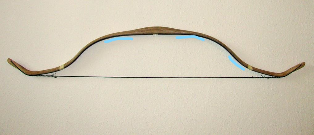

Tillerbrett habe ich hier leider nicht in meiner kleinen Stadtwohnung, werd ich wohl von Hand erledigen. Also entwerder vorm Spiegel oder per Video kontrollieren. Mal sehen ob ich ihn wirklich ausgezogen kriege ;D
Ich werd ihn zuerst die Standhöhe, auf vielleicht 18cm erhöhen um zu sehen ob die Sehne dann noch an den Kasans anliegt.
Dann muss ich noch provisotrische Wicklungen unterhalb der Nocken anbringen.
Beim Tillern würde ich zunächst wie folgt vorgehen, siehe Bild:
Also einmal die Biegung beidseitig noch weiter Richtung Griff verschieben und rechts am Kasan-Auge etwas Wärme anwenden oder vorsichtig Horn abtragen. Das meinte ich mit Reflex vermindern.

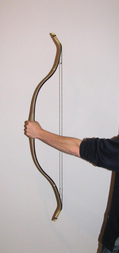

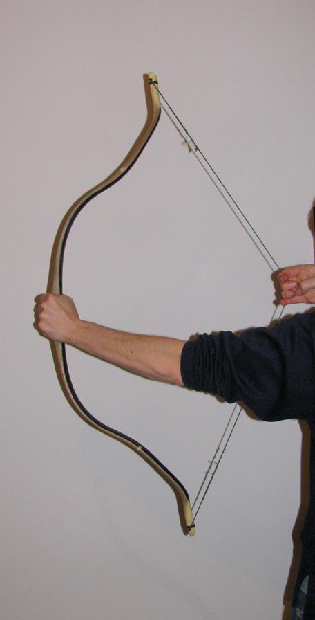

hab in letzter Zeit etwas am Tiller gebastelt und ein bisschen ausgezogen, brauche aber mal andere Meinungen als meine eigene.
Ich hab das ganze mal abgelichtet und nochmal als Gif übereinandergelegt. Meine Diagnose: Oberer WA ist stärker, als unterer, zeigt sich auch ein wenig an der Standhöhe. Allerdings ist das Kasanauge oben auch steifer. Umdrehen will ich nicht, weil die Sehne dann nach dem Ausziehen nicht mittig auf den Kasan trifft. Vom Erscheinungsbild auf Standhöhe und Auszug hab ich den Eindruck er müsste sowohl oben als auch unten Richtung Griff mehr und runder biegen. Vom Zuggewicht hab ich auf jeden Fall noch Spielraum.
Was denkt ihr? Bin dankbar für Rückmeldungen
Grüße in die Runde

Sieht auf den Bildern so aus als wäre er vor dem Kasanauge zu dünn im Verhältnis zum restlichen Sal. (Bei beiden Wurfarmen)
Könntest versuchen dort ein bisschen mehr Reflex rein zu bringen, um dann das Material in Griffnähe mehr zu belasten.
Falls er allerdings vom Zuggewicht noch weit über deinem Wunschgewicht ist, kannst du aber auch versuchen, in Griffnähe etwas Horn abzutragen. Ich persönlich würde aber die erste Variante bevorzugen.

Also erstmal: Gratuliere, das Ding lebt!!! Sieht schon mal toll aus.
Deiner Diagnose dass der obere Arm stärker ist kann ich nur zustimmen, auch, dass sich das Kasanauge oben weniger biegt.Viel isses nicht!
Wenn Du eh noch Luft beim Zuggewicht hast, würde ich den oberen Wurfarm etwas schwächen. Wie und wo wissen die Experten besser, naiverweise würde ich einfach am Horn ein wenig schaben.
Quirin hat geschrieben:Könntest versuchen dort ein bisschen mehr Reflex rein zu bringen, um dann das Material in Griffnähe mehr zu belasten.
@Qurin: Wir würdest Du das machen? Kann mir nicht vorstellen, dass man den Reflex nachträglich noch signfikant erhöhen kann. Der Sehnenbelag macht, was er will, und Horn und Holz zum Biegen nochmal ordentlich aufzuheizen käme mir verwegen vor.
