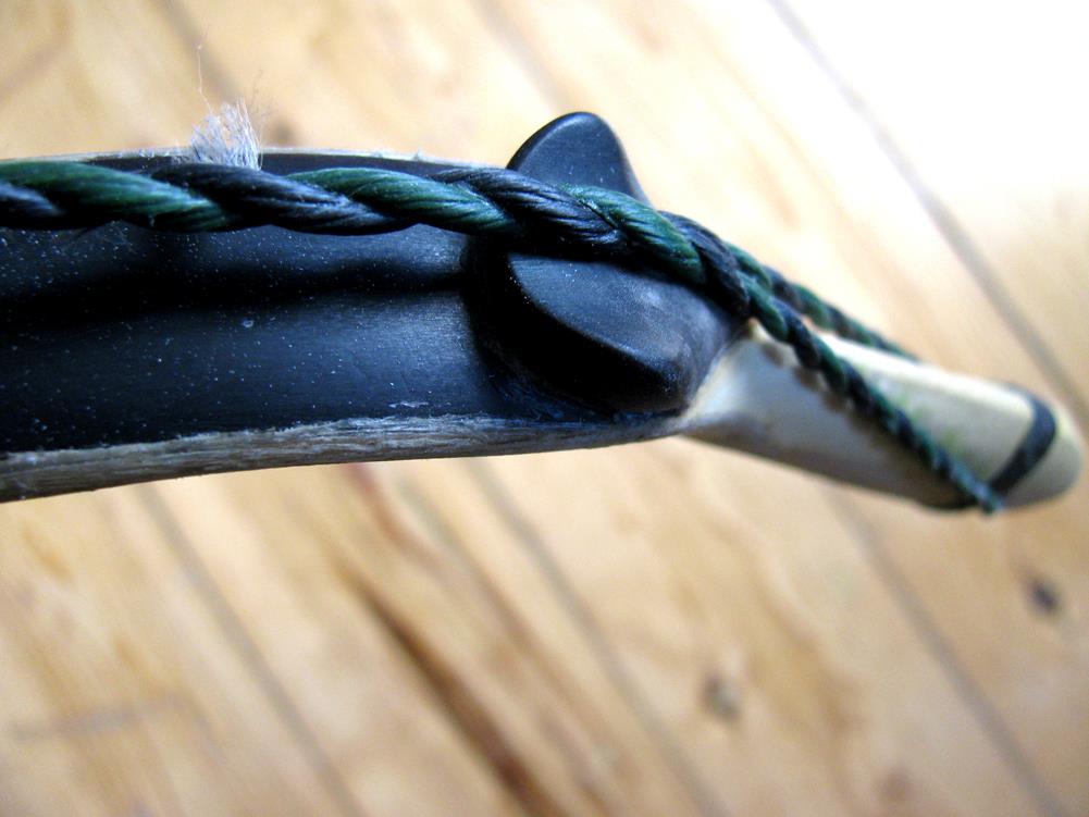

Mittlerweile habe ich Sehnensättel aus Horn angebracht und muss sagen, ich fühle mich damit deutlich sicherer vor etwaigem Abrutschen der Sehne ;D

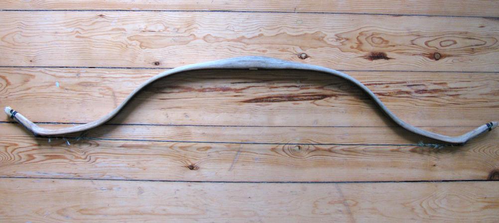

Ich hab weiter an den Verwindungen gearbeitet und bin auf nem guten Weg denke ich.
Ein paar Probeschüsse mit halbem Auszug waren schon mal ein schöner erster Lohn.
Hier der aktuelle Stand der Dinge in Sachen Tiller. Ich hab übrigens versucht, das Handgelenk etwas zu strecken ;)
Insgesamt ist der Bogen mir deutlich zu stark, ich kann ihn momentan nur soweit ziehen wie ihr hier seht. Im Vergleich zu meinen anderen Bögen vermute ich deshalb, dass er um und bei 80# bei 28" liegen müsste. Ich möchte mindestens 10 oder 15# mit dem Zuggewicht runter. Entsprechend hab ich schöne Reserven um den Tiller zu optimieren und würde mich über Vorschläge freuen!
Irgendwie ist es ja auch schade das Zuggewicht zu reduzieren, aber muss sein...

Arcito hat geschrieben:Im Vergleich zu meinen anderen Bögen vermute ich deshalb, dass er um und bei 80# bei 28" liegen müsste. Ich möchte mindestens 10 oder 15# mit dem Zuggewicht runter. Entsprechend hab ich schöne Reserven um den Tiller zu optimieren und würde mich über Vorschläge freuen!
Klar, man will das Teil ja auch irgendwie bequem schießen... ::)
Aber Obacht: Meistens geht das Zuggewicht noch deutlich runter nach den ersten 100 Schuss.
Und: Messen, nicht schätzen. Es gibt super Kofferwaagen für wenig Geld, die auf 10 g genau sind.

Ok, hab mal nachgemessen. Ich bin ja stolzer Besitzer einer digitalen Discounter-Kofferwaage.
Momentan steht das Zuggewicht bei 55# bei 20", Standhöhe sind 6,3" (16cm).
Wenn ich das hochrechne, lande ich sogar bei 87#@28".
(Rechnung: x#@28"= 55#/13,7" * 21,7" )
>> die 13,7 und 21,7 sind die Auszugszoll nach Abzug der Standhöhe.
@ Snake-Jo: Hast du einen Anhaltspunkt wie viel Prozent das Zuggewicht nach den ersten 100 Schuss runtergeht?

zur Reduzierung des Zuggewichts: mach das schrittweise.
Wie SnakeJo schreibt, geht das Zuggewicht nach einigem Schießen noch runter. Du könntest ja ev. einfach mal -ohne zu schießen- den Bogen auf 28" ausziehen und wieder entspannen. Dazwischen öfter mal mit kleinerem Auszug schießen. Ist zwar nicht exakt dasselbe wie Schießen mit Vollauszug, jedoch großteils. Dann nochmal Zugkraft messen.
Bei meinen beiden osman. Komposits habe ich, vor allem beim 1., die Sehne kräftig plangeschliffen (war recht unregelmäßig verteilt in Querrichtung). Das Zuggewicht ist deutlich runtergegangen. Aaaaber: ich hatte Hirschsehnen verwendet, viel Stückwerk und beim Abschleifen habe ich "Wellenberge" angeschliffen, einzelne Fasern lösten sich aus dem Leimverbund raus, es stabilisierte sich allerdings, der Bogen funktioniert. Lesson learnt: sorgfältiger arbeiten.
Beim 2. Osmanen habe ich Straussensehnen verwendet, sorgfältiger verlegt und weniger abgeschliffen: Null Problem.
Da Du -glaube ich- Straussensehne verwendet hast, liegen die Sehnenstränge ev. ebener, es besteht zumindest die Möglichkeit, neben dem Horn auch etwas Sehne abzuschleifen. Lediglich Horn abschleifen würde ich persönlich nicht, es sei denn, Du hast kräftig Reserven im Verhältnis zur Sehnenlage, dann ja.

Also ich habe jetzt 150 Schuss über meinen Osmanen und der hat 1# verloren also jetzt 36#. Deiner ist ja wesentlich stärker vielleicht sinkt er ja im Verhältnis mehr. Habe ich das richtig verstanden, du willst 20# weniger haben? Das wäre mir zu riskant.
Ich würde tranieren bis ich die 20# mehr schaffen würde.

ja, hatte ich nicht so drauf geachtet, 20# abzuhobeln ist reichlich. Je nach Gleichmäßigkeit der Sehnenstranglage und dem Schichtenaufbau sollten vielleicht durch Sehnenabtrag (danach Versiegeln mit 10-15%igem Leim) 5-10# doch drin sein, in Kombination mit Abtrag der Hornlage. Dann noch Training........ ? Aber: erstmal die 100 Auszüge bzw. Schüsse abarbeiten, dann gibt es Fakten speziell für Deinen Bogen, vielleicht sinds ja doch ein paar # mehr Reduktion.
Die Vollauszüge (ohne Schuss) kannst Du ja mit der ganzen Hand machen (Bogengriff dann festbinden) bzw. dabei ev. die Bogenwaage einhaken, gibt gleich das wirkliche Zuggewicht. Beim Ziehen mit Hand: dann ev. nur bis ca. 26" mal ziehen, da die Hand breiter als der Daumenring ist.
Im Karpowicz hast Du schon nachgeschaut?

ihr habt schon recht, 20# sind wohl zu viel. Zumindest 10# sollten aber drin sein denke ich, plus das, was der Bogen während des Einschießens verliert.
Ich hab mich ja schon ein wenig gewundert, warum das Zuggewicht derart vom Plan abweicht. Hauptsächlich muss das wohl am nachträglichen Hinzufügen von Sehne liegen, was zwischenzeitlich notwendig wurde, da sich die Sehnenschicht partiell angehoben hatte. Dadurch hab ich circa einen mm mehr Dicke aufgebaut als geplant.
Ich hab jetzt als erste Tat die Sehnenschicht etwas abgeschliffen und wieder neu versiegelt und auch ein wenig Horn abgetragen. Dadurch bin ich ca einen halben mm runter in der Dicke. An der dünnsten Stelle der WA bin ich jetzt bei 12,5mm. Davon müssten 5mm Holz, 4-5 mm Horn und 3mm Sehne sein. Meiner Meinung nach hätte ich da noch etwas Spielraum um das Horn zu reduzieren?!
Ich werd jetzt erstmal sehen, was der Bogen beim nächsten Aufspannen macht und dann weitersehen.
