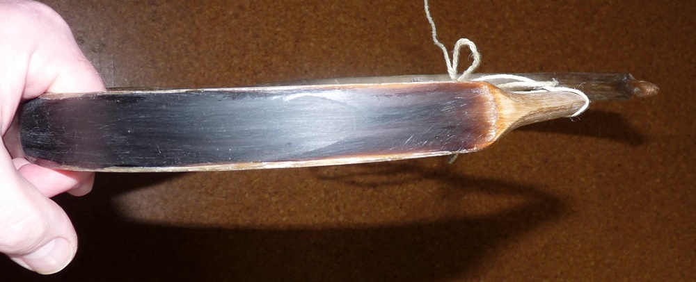

Servus, ja ist mir auch schon passiert wenn es Eibe zerlegt dann kracht es ordentlich.
Denke auch dass das Holt ev. Zu trocken war. Bei wieviel Auszug hat es denn gekracht?
- Elbenberger
- Beiträge: 310
Re: Kompositbogenexperiment
@ schnabelkanne : Bei ca. 26 '' und 80#
- Beiträge: 3052
Hallo Gerd,
auf den Komposit würde ich Horn drauf kleben und wickeln. Die Stelle ist so nah am Griff, dass dies möglich sein sollte.
Die Eibe ist natürlich bitter ….
- Elbenberger
- Beiträge: 310
Danke Markus,hast recht ,werde erst mal was drüber kleben ,austauschen kann man wenn's nicht funzt.
- Elbenberger
- Beiträge: 310
,,BESSER ARM DRAN ALS ARM AB'' Horn und Sehne ist drauf, beide Arme sind symmetrisch in Dicke, Breite und Länge,aber da der linke schon geöffnet war kann ich jetzt nur warten und hoffen das es einigermaßen passt.

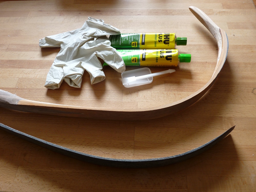

Hi Torsten,
also den Rahmen habe ich aus einem Stück Spitzahorn hergestellt. Die Dicke war nach den Fades von 1cm auf 9mm an den Spleißen. Nur die Klingen habe ich mit einem kleinen Winkel eingespleißt. Dies hatte den Vorteile, dass ich den Rahmen Tillern konnte. Die Klingen waren 30cm lang und 2,5 cm dick, sowie an der Wurzel 2cm breit. Die eigentliche Klingen werden erst zum Schluß dünner und schmäler gemacht. Der Rahmen war 4cm breit das gab ihm die nötige Stabilität. Der Rahmen hatte ca.18-20#@28'' . Das Horn war durchgängig 4cm dick und 2 Schichten (2mm)Sehnen kamen auf den Rücken, aber das kommt darauf an wie stark den Bogen werden soll. Wicklungen hatte ich am Griff, da das Horn an der Stelle einen Relativ kleinen Radius zum Griff hatte. Die Spleiße wurden auch gewickelt, da der Bogen mit Spectra(FF) geschossen wird und mir das sicherer war. Da mein Bogen einen sehr starken Reflex hat, ist ein schmaler Grad ihn im Gleichgewicht zu halten. Sollte nur eine Seite mehr biegen wie die andere, zieht der stärkere Wurfarm den schwächeren immer mehr in die Biegung bis die Sehne auf den Klingen aufliegt und dann schlägt er um. Also muss man immer wieder kontrollieren, ob der Bogen im Gleichgewicht ist, dann ist alles in Ordnung.
Die Birkenrinde habe ich mit einem matten Klarlack lackiert. Das Horn wurde nicht lackiert, sondern mit Öl behandelt.
Cool!
Danke für Deine ausführliche Antwort!
Ich denke, ich werde die Enden mit Kasan konstruieren und das Horn am Griffteil auch min. 8cm in den nicht-biegenden Teil auslaufen lassen. Dann sollte es - hoffe ich - ohne Wicklungen gehen. Meine Hornstreifen sind mit 58cm verwendbarer Länge auch ausreichend lang, dass für einen 35 - 40cm Sal genug Länge übrig bleibt. Die übrigen Maße werde ich an den von Dir verwendeten orientieren.
Jetzt muss ich mich mal nach Spitzahorn-Leisten umsehen. Wir haben hier in der Gegend nur Feldahorn.
Torsten
Torsten
- Beiträge: 3052
Du das geht auch Ich habe mir Spitzahorn genommen, da er mir hier genügend zur Verfügung steht. Du kannst auch Bambus nehmen. Mach einen Bauthread auf und stell genügend Fotos ein, dann können wir dir helfen. Eines habe ich vergessen... Was ganz wichtig ist.... achte darauf das die Nadeln absolut gerade drin sitzen. Ein 10tel Abweichung kann sich schon stark auswirken!
