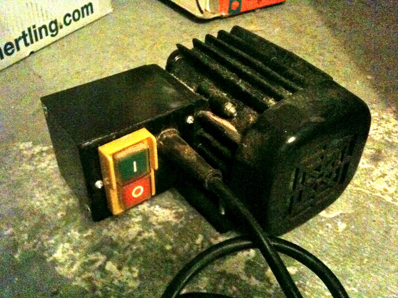

Ich habe aber das hier im Keller stehen:

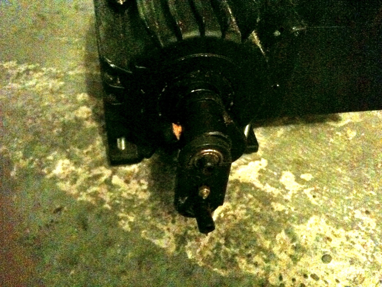

Es ist der Motor einer Pendelhubsäge, an dessen Achse eine Art exzentrische Befestigungsvorrichtung dran ist. Damit müsste sich die Drehbewegung in eine auf/ab-Bewegung übertragen lassen.
Nun meine Frage an die Werkzeugbauer: Wie würdet Ihr es anstellen, daraus eine Sehnenfeinklopfmaschine zu machen?

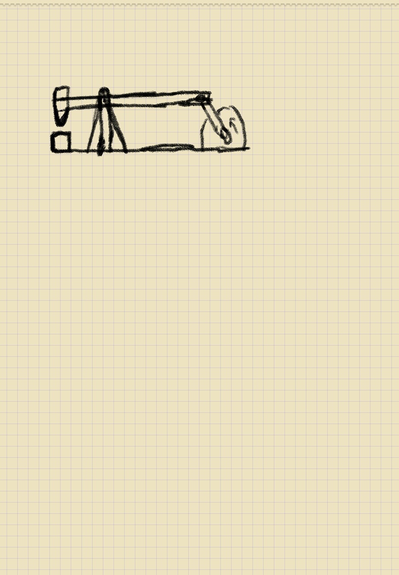

So in der art (nicht über die Handyskizze lachen)
Der Arm sollte aus federfähigem Material sein, die Klöppelhöhe veränderbar sein (eventuell die Klöppelbasis auf die das Bärgewicht schlägt Höhenverstellbar.
Am Besten mit Fußkontaktschalter zu steuern, wie ne Nähmaschine, damit man die Hände fürs Material frei hat.
Gruß Rizzar

Hab sowas selbst ja noch nicht gebaut, aber wenn du einen Hammerkopf (würde sagen 500g als Bärgewicht reichen) an nem langen stiel hast und das oben gezeigte Prinzip mit Hebelwirkung zugunsten des Antriebsarmes baust, und natürlich nicht mit der Belastung übertreibst, geht es vieleicht auch in Holzbauweise.
Nur wenn du überlastest wird es dir vermutlich das Gestell zerlegen.
