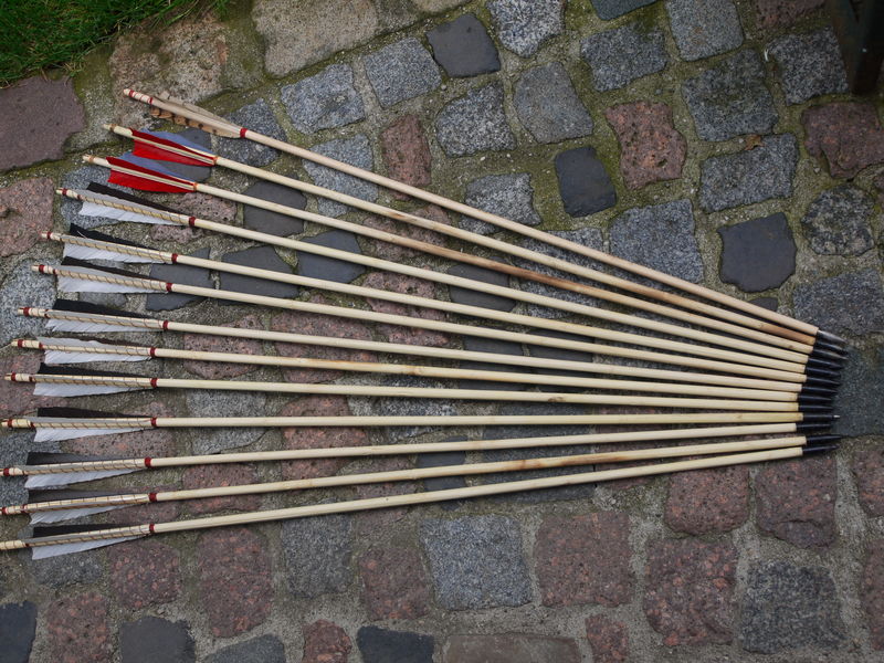

Dank der Federspende von Fitz (nochmal vielen herzlichen Dank dafuer!!) hab ich jetzt einen Satz "zuenftige Englaender" (O-Ton Fitz) mit deutschen Gaensefedern gebaut:
Oben im Bild noch die beiden ersten Testpfeile mit rot grauer Truthahnbefiederung und ein Testpfeil aus Kiefer.
Die Pfeifenstrauchpfeile wiegen mit 145grains 3/8" Spitzen 750grains rum, bei einem Spine von +-100# und gut 35" Laenge.
