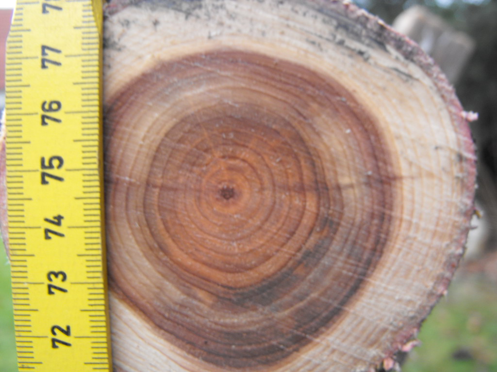

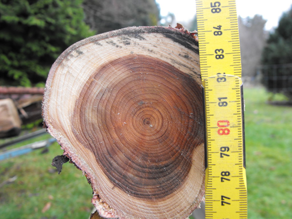

Eibe oben
Eibe unten
Sicherlich nicht die besten Bilder.
Garteneibe ausm eigenen Wald.
Hab mal ne Scheibe abgemacht, zwecks glatten Schnitt, Kernholz wurde schön violett.
In China essen sie Hunde.
Beiträge: 22357
Re: Es ist Holzzeit! Teil 6
Beitrag von Ravenheart » 31.01.2018, 13:48
Komische Farbe... Wenn die im Anschnitt rote Rinde nicht wär, würde ich's glatt für Thuja halten!
Wenn es Eibe ist: Die is brauchbar!
Beiträge: 3914
Beitrag von Tom Tom » 31.01.2018, 13:56
Brauchbar ja aber erwarte nicht zu viel.
Riech mal am Anschnitt ob dir was auffällt.
Garteneibe aus dem Wald ::) ;D man lernt nie aus
Klink
Beiträge: 821
Beitrag von Klink » 31.01.2018, 21:16
Da is nix komisch.
Naja... Wald... Is son Dingen zwischen Park und Wald. :p
Da mogeln sich einige Eiben zwischen anderen Arten gen Himmel.

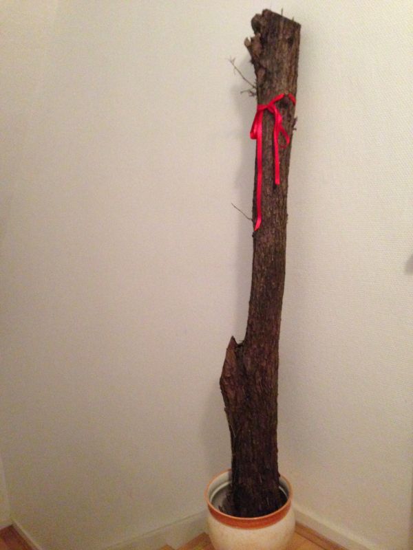

Am letzten Wochenende hatten wir lieben Besuch. Meine Frau hat einen Blumenstrauß bekommen und ich eine Männerversion (siehe Bild). Hier ein paar Eckdaten:
Garteneibe
Länge über alles 1,43 m
Durchmesser oben ca 6 - 7 cm, unten 10 - 12 cm
Aktuell ist der Stamm ziemlich schwer; der kann noch lange trocknen.
Im unteren Bereich verläuft der Stamm leicht reflex und auf der reflexen Seite ohne sichtbare Äste. Ich habe aber noch keinen richtigen Eindruck von den Schnittflächen und den Jahresringen.
Zunächst habe ich über einen V-Spleiß im Griff nachgedacht. Dann hätte ich theoretisch mehr Länge und in beiden Wurfarmen einen Reflex. Allerdings bin ich nicht sicher, ob zwei Billets in dem Stamm liegen.
Meine spontaner Gedanke: Den Stamm dem Reflex-Verlauf folgend spalten und einen kurzen Bogen, möglicherweise eher flaches als tiefes Profil bauen. Sofern machbar, hätte ich aber auch nichts gegen ein tiefes Profil. Ziel-Zuggewicht wären etwa 80#@26". Die 26" wären okay, weil der Stamm kurz ist und ich einen kurzen Auszug habe. Haltet Ihr das für realistisch oder ist das eine völlig blödsinnige Idee?
Danke schon einmal für Eure Meinungen. :)
Ralf
Garteneibe
Beiträge: 6253
Beitrag von fatz » 01.02.2018, 09:50
80#@26" halt ich mal generell fuer eine unguenstige Kombination. Zumal, wenn du nicht sonst mit deutlich ueber 100# spielst. Ich kann mein maximal moegliche Zuggewicht nur halten, wenn ich deutlich weiter als bis zum Mundwinkel zieh. So wie da:
http://www.fletchers-corner.de/download/file.php?id=84867&mode=view
Wenn du jetzt ned grad superkleinwuechsig bist, wuerd ich eher schauen, ob da nicht doch irgendwie 2 Truemmer zum zusammenspleissen rausgehen
Beiträge: 22357
Beitrag von Ravenheart » 01.02.2018, 11:36
@ralfmcghee: IS das Eibe? Die Borke sieht doch SEHR nach Thuja aus!!
(Das wird leider ganz oft verwechselt!)
80# bei 1,43m Länge... Selbst bei guter Eibe SEHR gewagt...
killerkarpfen
Beiträge: 2855
Beitrag von killerkarpfen » 02.02.2018, 09:36
Thuja war auch mein erster Gedanke als ich das Bild sah. Wobei es gibt auch sehr rissige Rinde bei einer Eibe. Das hab ich auch schon gesehen. Kannst Du dazu noch ein paar Detailaufnahmen machen?
80# aus einem 140 cm Stückchen zu holen ist ein sehr hohes Ziel. Den Stave ab diesem Bild beurteilen kann man schlecht.
Bei dem was man sieht ist die Gegenseite astig und hat nicht einen besonders langen brauchbaren Bereich. Ich sehe da eher nur einen kleinen Bogen. Etwas spritziges leichtes für kleinere Leute, wenn es denn wirklich Eibe ist.

ralfmcghee
Beiträge: 2019
Beitrag von ralfmcghee » 02.02.2018, 12:29
Um ehrlich zu sein, mich hat die Rinde auch verwirrt. Ich habe das Stämmchen aber von einem Biologen mit einer gewissen Nase für Botanik. Das Ding lasse ich erst einmal am Lager und wenn ich soweit bin, gehe ich davon aus, dass es Eibe ist. Wenn er dann vorzeitig bricht, war's Thuja. ;D
Wenn ich den Stave in Angriff nehme, halte ich Euch auf dem Laufenden. Die 80# schlage ich mir dann mal auf jeden Fall aus dem Kopf.
