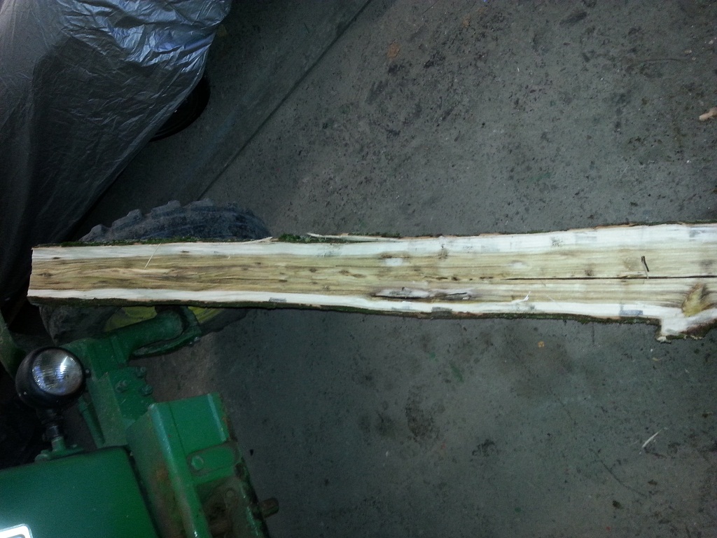

hab zwischen den Feiertagen gut 20 Bäume gefällt
unteranderem zwei Robinien
Kann ich mit den deflexen Stücken was anfangen oder thermische Verwertung?
Hier n paar Bilder von einem Ast
Da ist die krummste Gurke

wie groß ist etwa der Deflex? Wenn der Deflex fast so stark wie die Standhöhe ist ist die Vorpsannung wohl sehr gering das könnte evtl nicht sonderlich gut für die geschwindigkeit eines Bogens sein. Etwas Deflex finde ich allerdings nicht schlimm bei Bögen, meine zwei lieblingsbögen haben beide etwas Deflex und zumindest einer der beiden ist recht flott.
Also wenn du noch mehr Robinie hast würde ich mir bei dem die mühe wohl eher nicht machen aber warte mal was andere dazu sagen.
Grüße Mario

Also der Deflex ist schon sehr viel
Kann aber grad nicht nachmessen, da der im Nachbardorf liegt und ich zu faul bin jetzt noch dahin zugurken
aber der Zollmann ist auf 2m ausgeklappt
evtl hilft das
aber kann ich sowas später nicht mit dämpfen beseitigen?

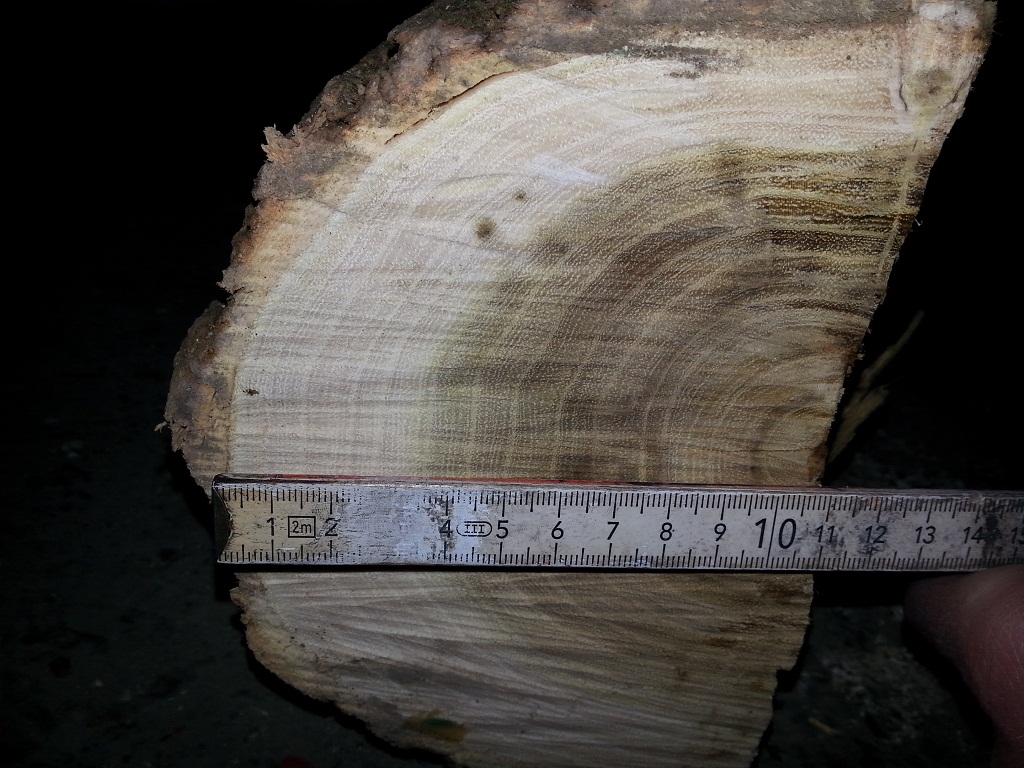

Servus, der hat doch schöne Ringe würde ich auf jeden Fall aufheben.
Du kannst ihn ja auf einen Balken spannen mit Druck und den Reflex rausbiegen, obs hält?
Wenn nicht dann kannst du ja später die Enden Biegen.

Oder mittig so spleißen, dass die Enden und der Bauch auf einer Höhe sind?
Hab ich mit einem versehentich deflexiertem Hartriegel gemacht.... also nicht verspleißt sondern als Takedown.
Kommt aber aufs selbe raus.
irgendwas is ja immer

Kannst aber auch den Deflex lassen, und anständige Recurves reinbiegen.

Danke für die schnellen Antworten
Aber ich werde das stück dann mal eingelagert lassen.
dauert sowieso noch eh ich daran gehe.
hab noch viel andere Robinie die erst dran kommt
