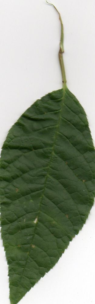

Vorderseite
Gewöhnliche Traubenkirsche.

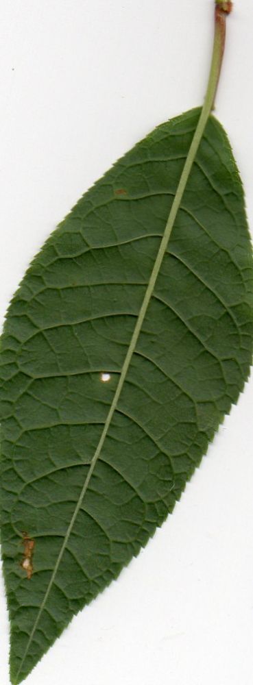

Rückseite
Sehr schön zu sehen sind die zwei Nektardrüsen am Blattstiel.

@Inge: Auf die Blattform traue ich mich da nicht verlassen. Nach den Fotos auf baumkunde.de wuerde ich deine als Prunus serotina sortieren. Meine hier sind deutlich runder.

fatz hat geschrieben:@Neumi, wenn du sicher bist, das die gewoehnliche keine Haare hat, dann hilft mir das weiter. Meine hier habe alle keine. Dann ist der Marzipangeruch kein Unterscheidungsmerkmal.
@funkenflug: Erstmal ist es einfach interessant, ob ich da hunderte agressive Neophyten oder die einheimische Variante hinterm Haus stehen hab und zweitens ist letztere im Gegensatz zu ersteren kein besonderes Bogenholz.
Ich geb es auf. Liest du hier überhaupt?

Warum so angepisst? Natuerlich lese ich. Aber wie soll ich wissen, um was es dir geht,? Die Nektardruesen?

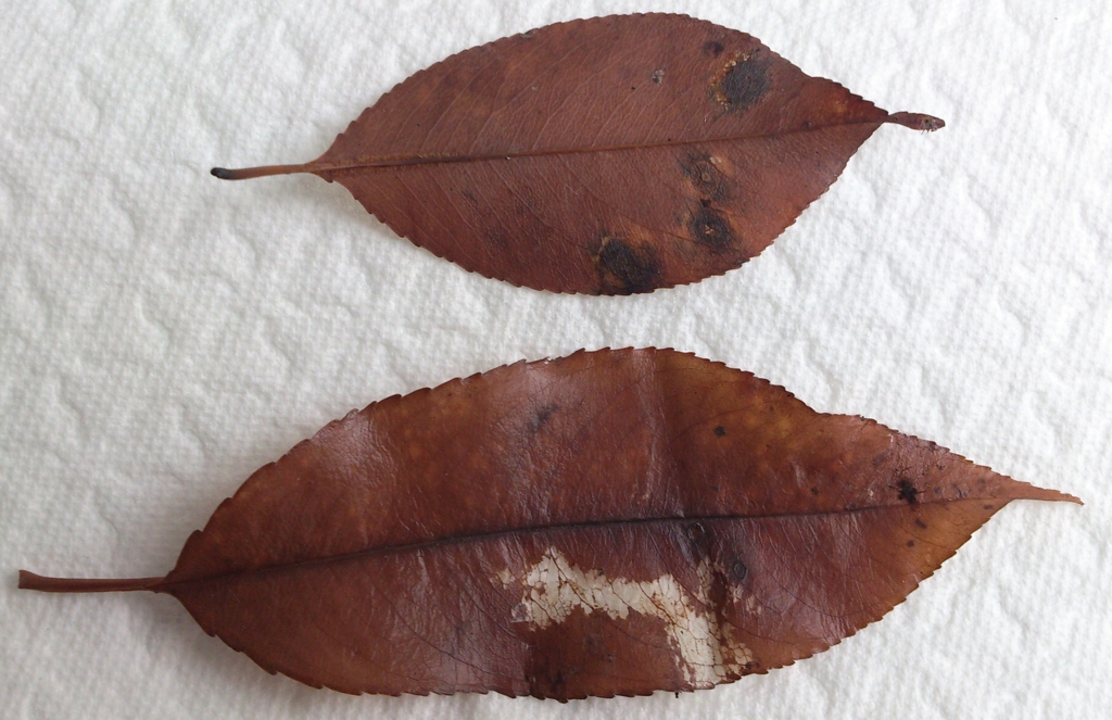

Bitte schön, Fatz, Inge :-* hat sich viel Mühe gegeben:
Schnelles Hauptunterscheidungsmerkmal sind die glänzenden Blätter bei serotina. Das alleine reicht!!! 8)
Dann nimm noch die Haare dazu (s. Neumi) und es paßt.
