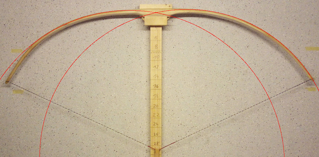

bei der Beurteilung von Tilleraufnahmen legt man ja gerne mal Kreise über ein Bild. Um das zu vereinfachen, habe ich ein Plugin für GIMP geschrieben (freies Bildverarbeitungsprogramm), was sowohl unter Windows wie auch Linux funktioniert (mit Windows getestet). Vielleicht hilft das auch mal jemand anderem, deswegen möchte ich es gerne teilen. Wie funktioniert es?

Mit lila Farbe (Code #FF00FF) mindestens drei oder sechs Punkte auf dem Bogen markieren (jeweils nur ein Pixel, zB per Bleistift-Tool, Größe auf 1 stellen). Entsprechend werden einer oder zwei Kreise gemalt. Ich male die z.B. auf den Rücken.
4.)
Im Kontextmenü "Filter" und dann "drawcircle" auswählen. Erkannte Punkte werden von links nach rechts als Punkte im Dreieck erkannt und Umkreise berechnet. Diese werden in einem zusätzlichen Layer als rote(r) Kreis(e) gezeichnet. Beispielbild habe ich angehängt. Es ist ein KREISTILLER, also echte Kreise werden gemalt!

Kreistiller Anzeigebeispiel
