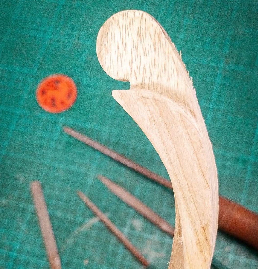

Nockaufbau, Bitte um Tipps 🙏
Beiträge: 8309
Hat gedankt: 679 Mal
Hat Dank erhalten: 131 Mal
Ich würde gerne so eine Nocke bauen...
Das Bild ist von einem Kompositbogen.. aber mit angesetzten Enden ließe sich das ja auch an einen Bogen ohne Horn und Sehne ansetzen...
Aber irgendwie fehlt mir der richtige Ansatz für den Aufbau damit sie nicht abreißt..
Ich wäre Euch für Ideen dankbar 🙏

Re: Nockaufbau, Bitte um Tipps 🙏
Overlay keilförmig zuschneiden und einfach am Rücken mit Epoxy aufkleben.
Bis 40 # ist das ok, wenn die Klebung gut ist.
Lg Thomad
Beitrag von Coal »
Benzi
So wie auf deinem Bild gezeigt würde ich den Siyah jedenfalls nicht machen. Holz mit entsprechender Biegung, gewachsen oder mit Hitze in Form gebracht, verwenden.
Du könntest den Teil aber auch schichtverleimen. Wenn du mit 3 Lagen arbeitest, die mittlere um Vielleicht 45 Grad versetzt zu den beiden äußeren. Das hätte auch noch den Vorteil, dass du die drei Lagen schon vor dem verleimen in Form schneiden könntest und die Nocke nach dem Verleimen schon fast fertig wäre.
Grüße Coal
Ich sehe das nicht so sehr als Problem. Da reißt nix ab. Am Nockende liegt ja nicht sehr viel Scherkraft an (weswegen Pin-Nocken ja auch funktionieren). Mal es dir mal auf, die Kraft geht fast senkrecht in Richtung auf den Wurdarm.
Ich habe die ersten Bögen auch mit so vorstehenden (bis ca. 3cm) Nocken gebaut, was zu spaßigen Diskussionen auf Meisterschaften geführt hat, ob das nicht ein Recurve ist...
Ich würde entweder schichtweise aufbauen oder einen "Horn" aufkleben oder mit einem eingesetzten Dübel arbeiten (wie es Groszer u.ä. auch macht), evtl eine dünne Hornlage zur Verstärkung und vor Allem alles was nicht belastet wird aus leichtem Holz (>Balsaholz >:) ) machen.
