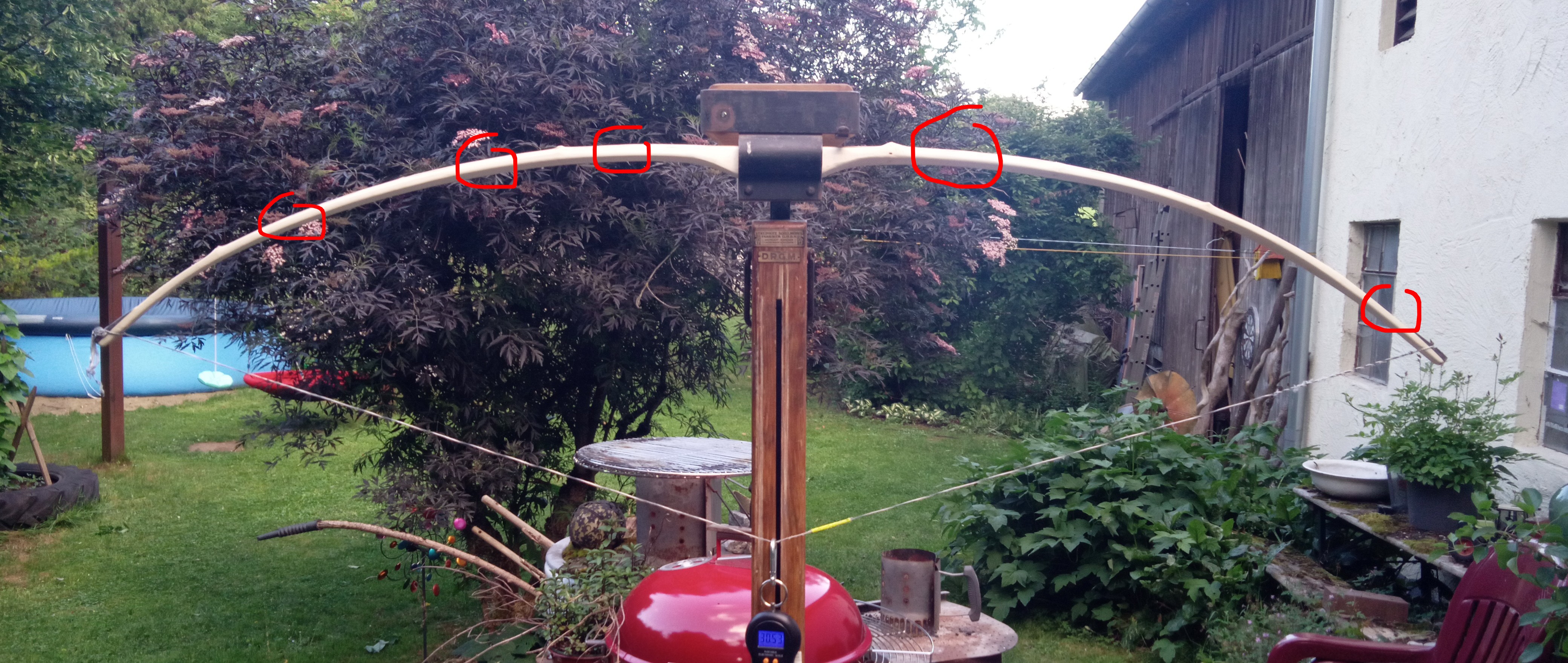

Bevor wir jetzt zum ferngesteuerten Bogenbauen ("kratz an der Stell x 3mal und an der Stelle y 5mal..") kommen, was siehst du selber?
Sonst lernst du nix dabei

Ich würde wohl an den markierten Stellen erstmal etwas schwächen:
Roman
Beiträge: 7071
Hat Dank erhalten: 300 Mal
Re: Hallo, Fragen und Losbauen
Hm! Seh ich ein bissl anders, aber im Zweifel sieht man in der Bewegung oft besser.
Aussen kommt auf alle Faelle spaeter. Wenn du auf Standhoehe gehst, zieht die Sehne mehr einwaerts.
Eigentlich wuerd ich erstmal nur innen ab den Fadeouts ein bischen was machen. Danach schau ma nochmal

An so vielen Stellen auf einmal zu Schwächen ist nie gut.
Ich sehe nur einen Bereich der noch zu wenig biegt und der liegt eher links.

Links außen sieht n bisschen ungesund aus find ich, da hast du ne Schwachstelle.

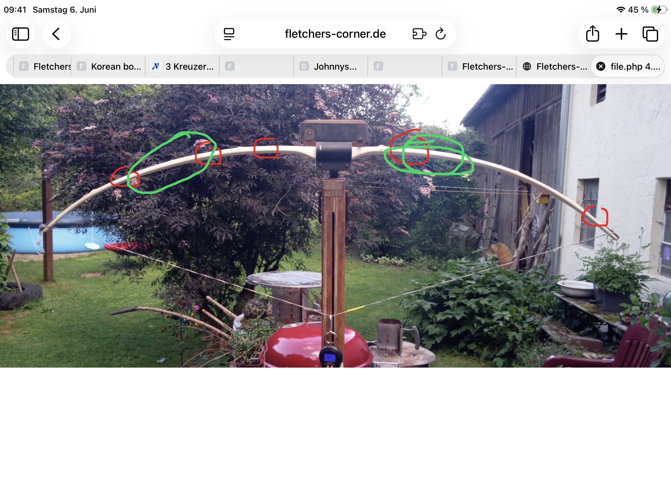

Ja wie schon öfters gesagt die Enden, letzten 20 cm „Finger weg“.
Ich hab grün eingezeichnet wo ich Schwächen würde, aber vorsichtig es fehlt ja nicht mehr viel.

Meine Vorredner haben ja schon ein paar Stellen angesprochen. Der linke WA ist schon gar nicht so schlecht finde ich, den würde ich erstmal in Ruhe lassen. Am besten eine Stelle nach der anderen angehen, damit man nicht durcheinander kommt.
Aus meiner Sicht würde ich am rechten WA im ersten Drittel ab Griffbereich etwas schwächen. An dem WA liegt die meiste Biegung in der äußeren Hälfte des WA und so verteilst du die Biegung besser über die Länge.
Wie hoch ist die Standhöhe jetzt?

Finde der Tiller sieht soweit auch ganz gut aus.
Würde mich aber mehr auf die 15-20cm nach den Fadeouts konzentrieren und da noch was wegkratzen..
Lass die letzten 15-20cm der WA mal noch in Ruhe, da kannst später noch was wegschaffen
