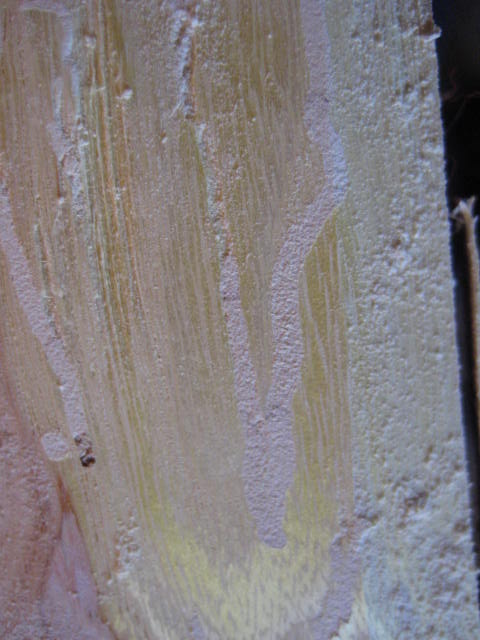

Hab mich heute Abend mal ein Stündchen dem krummen Scheit zugewand...aber seht selbst.
Anscheinend wurden mit dem Stave ein paar "Bewohner" importiert! >:) Zum Glück hab ich das schon vor einiger Zeit bemerkt, er hat sich kaum ausgebreitet; nur 2 Hartriegelstaves waren leicht betroffen. >:)
Ich kann es natürlich nicht beschwören, aber sonst hab ich bis jetzt noch keine Würmer im Lager gehabt, und der Osagesplint war wirklich ganz gut zersiebt.Im Kernholz waren sie zum Glück nicht!
Nun ja, heute habe ich die Kleinen filetiert. >:)
Der Rand ist schon sehr dünn...

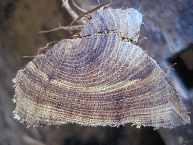

Hier das grösste "Problem": mittig ist das Ding nur ca15mm dick und 25mm breit!
Wo sind denn hier die Jahrringe??!
Der Übergang von Splint zu Kern ist sehr diffus!
Splint runtergesäbelt; das meiste mit Ziehmesser, dann mit Hohleisen.
Ultrafeine Jahrringe; ziemlicher Schrott.Ohne Sehnenbacking geht hier wohl nix.
hier die freigelegten Frassgänge.
Wormholes allover se Splint!
Flucht...
Nr.5..."Waschbrett"
Hier die ganze Pracht...

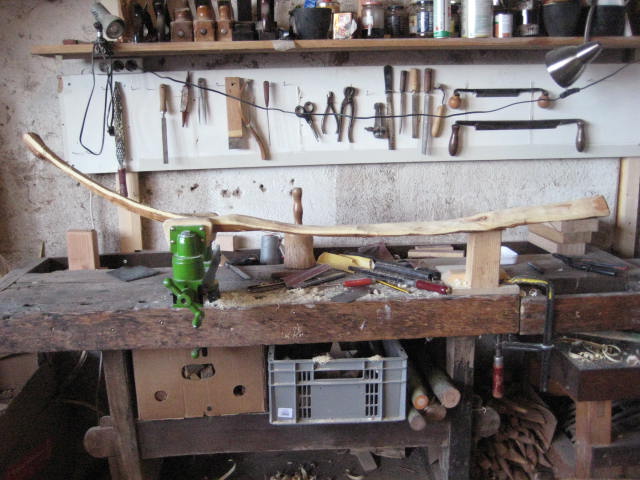

...weiter.
Habe ihn noch etwas begradigt, der einseitige Reflex muss gezähmt werden!
Erhitzt mit Heissluft, mal schauen ...
So bleibt er erst mal ein paar Tage, dann wird weitergedoktert!
...und platt gemacht!
In die Zange genommen...

Das!! iss jetzt ma ein Schraubstock. Geiles Teil!
Grüsse- Neumi
