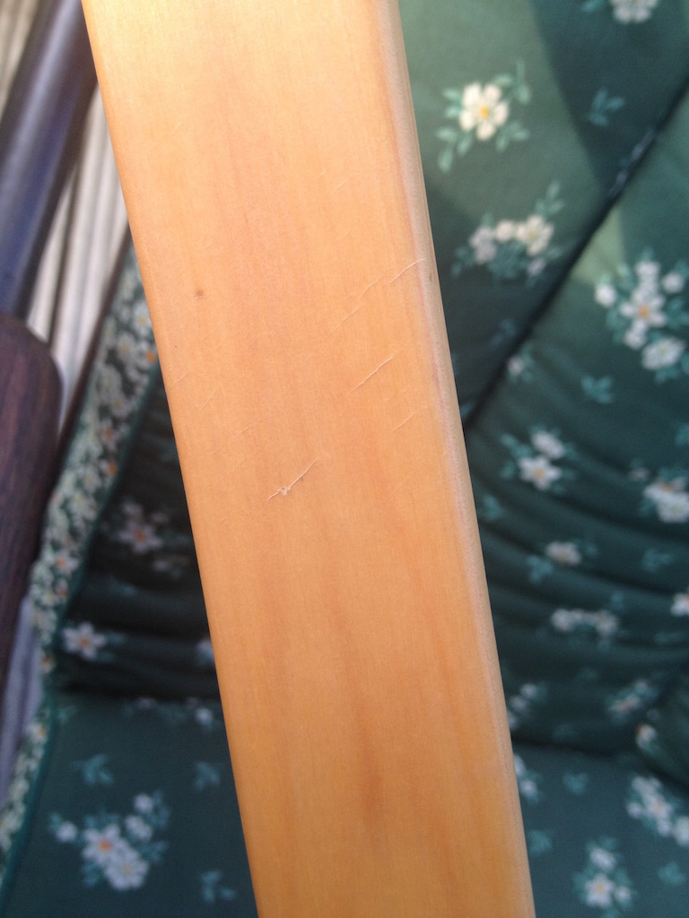

Moin...
wollte gerade ein paar Pfeile fliegen lassen ... was sehen meine entzündeten Augen: GRAUEN.
Auf dem Bauch Stauchrisse und auf dem Rücken löst sich ein Jahresring.
Der Rücken ist der erste Ring unter der Rinde gewesen. Bisschen Bast ist ja noch zu sehen.
Zwei Ideen: Eule 300 ( warmgemacht eingefönt) versuchen unter den defekt zu kriegen,
dann Wicklung aus Sternzwirn, oder den defekten Jahresring abnehmen?
Zum Bauch noch keine Ideen.
Was meint Ihr?
Der Bogen ist aus Elsbeere.
Gruß vom entsetzen Robert

Hallo Robert,
extrem unschön!
Beim Rücken würd ich mir jetzt nicht so viel Sorgen machen. Eine vernünftige Wicklung, oder vieleicht ein kleines Leinenpflaster plus Wicklung dürfte da genügen.
Beim Bauch, tja die Risse sind höchstwahrscheinlich erst der Anfang.
Der Bauch ist also extrem überlastet.
Die Stauchrisse sind aber nicht am gleichen WA und auf der gleichen Höhe wie der Defekt am Rücken, oder?
Also für den Bauch hab ich jetzt leider ( ausser vieleicht ein faceing ) auch nicht so die zündende Idee. Sorry.

Hallo Robert am Kanal, shit happens, wie der Brite so schön sagt . Es wäre nicht schlecht mal den ganzen Bogen zu sehen und zu wissen an welchen Stellen die Probleme aufgetreten sind.

Liegen leider genau gegenüber.

Auszug kommt sofort ... der rechte Wurfarm, bzw. obere sieht krumm aus ... ist auch so, der Bogen hat einen Propeller im oberen Wurfarm. Sieht daher im oberen Bild aus, als ob der abknickt. Im oberen Bild ist die Schadstelle, dort wo das Krepppapier ist (rechts). Ausgezogen auf 27", war vorsichtig.

Eslbeeren-Flachbogen sind mir vor längerer Zeit schon zwei geplatzt. Am Rücken. Seitdem habe ich mir vorgenommen, dass ich da den Rücken runterarbeite bis ein solider Ring kommt.

Rückenring runter , der Bogen ist noch zu dick ...
Und dann den Stauchriß pflastern, also Hanf mit festem Kleber drauf und Wicklung drum

Sorry ist alles recht und gut.
Ich würd trotzdem und so weh wie's tut, einfach einen neuen bauen.
Es ist gut möglich, dass Du den Bogen so weit schwächst, dass der dann halten wird. Es ist genau so gut möglich, dass Du eine ewige Baustelle hast, die immer wieder zickt und nie fertig wird, oder immer wieder neue Problemstellen auftauchen. Investiere Deine Zeit nicht in ein Flickwerk, einen neuen hast Du eventuell schneller gebaut und aus den alten Fehlern gelernt.
Ich glaube da wo die schadhafte Stelle ist einen Knick im Tiller zu erkennen. Eine Schwachstelle. Wenn bei dem Bogen alles angeglichen ist hast Du keine Kraft mehr darin.

Ab in die Tonne damit! thermisch verwerten oder Dekoration.
Da lohnt es sich nicht weiter Mühe rein zu stecken.

Da schliesse ich mich kuschelhecht und acker an, an der Stelle wo das Krepppapier ist biegt er ohnehin schon zuviel, aber der linke WA sieht gut aus. In solchen Fällen verheize ich manchmal nur die Hälfte, und hebe mir die Bessere auf. Vielleicht gibt es da ja noch mal eine Einsatzmöglichkeit.

Hm, was habe ich in solchen Situationen bisher gemacht? Deine Idee mit dem eingefönten Epoxy mit anschließender Wicklung hat bei mir schon funktioniert. Aus meiner Sicht würde ich den Wurfarm außen schwächen um den Knick zu entlasten.
Natürlich ist es auch eine Option, den defekten Rückenring herunterzunehmen und neu zu tillern. Damit verschwinden zunächst auch einmal die Stauchrisse. Vielleicht hat sich das Problem dann auf Kosten einigen Zuggewichtes erledigt. Verheizen würde ich den Bogen aber auf keinen Fall. Im Zweifelsfall bringt er Übung und Erfahrung.

Wieviel Pfund hatte er denn vor der Knitterei?

Na das der Bogen bei diesem tiller knittert ist jetzt nicht wirklich eine Überraschung.
Der rechte WA ist ( entschuldige Bitte! ) echt 'ne Katastrophe.
Der komplette Bogen ist absolut schlecht dimensioniert.
Die WA-Enden sind, sozusagen, noch "Kanthölzer" und biegen fast überhaupt nicht mit ein.
Zu retten ist da meiner Meinung nach nix mehr.
Vieleicht noch nen Kinderbogen und einen kleines Herz glücklich machen...
Sry Rob, ich hätte gerne etwas positiveres geschrieben...

Der Bogen lag etwas über 30#. Zum Tiller ein Bild aus März. Geworfen hat der Bogen fast täglich.
Seufz ....
