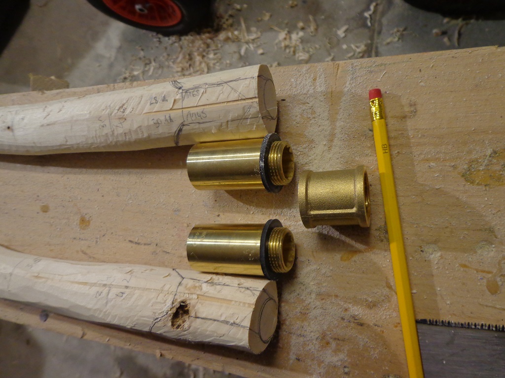

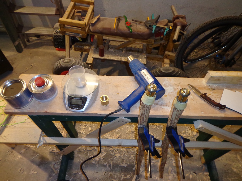

Wie gross ist n der Innendurchmesser der Huelsen?
Re: Takedown LB - ein Experiment
Öhm.....
Knapp unter 3/4"
Hab oben auf dem Bild mit Hülsen und Hälften mit Bleistift angezeichnet was weg muss... hat so etwa gepasst.
Der Stave ist mittig 4,5 breit und 3,5 dick gewesen.
Hinter den Hülsen arbeite ich dann Fades auf evtl 2,undnbissel und flache den restlichen WA entsprechend ab.
Knapp unter 3/4"
irgendwas is ja immer
3/4" waeren nur 19mm. Das ist m.E. deutlich zu duenn. Bei >25mm haett ich gesagt, du hast Chancen, dass es haelt.
Ich wuerd das Glump runtersaegen und einen ordentlichen Spleiss machen. Das Holz ist noch lang genug. Waer schad um den guten Hartriegel.

Meinst du das hält keine 50# aus?
Ich messe zu Hause nochmal nach....
War der Meinung, daß reicht.... Habe grade einen gaaaaanz schlanken Propellerhasel mit sehr filigranem Griff gebaut.... der hat 35# bei unter 400g auf 160cm.
Also du meinst entweder bricht es... oder der Bogen wird so schwach, dass es schade um den Stave ist?

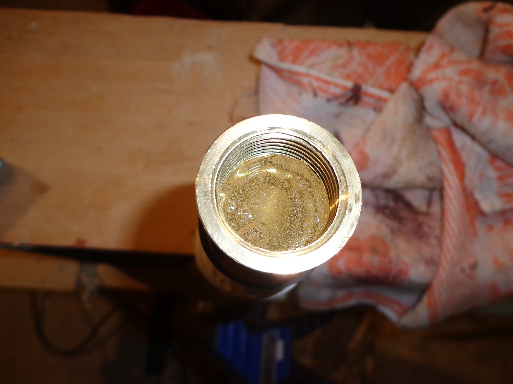

nocona hat geschrieben:Ich befürchte, dass der Holzquerschnitt am Übergang nicht ausreicht und bricht.
Ich halte eine TD-Verschraubung aus Messing-Fittings auch für seeeehr mutig.
Abgesehen davon, dass sich das Messing-Aussengewinde der Hahnverlängerung mit einem Verlängerungsrohr von ca. 1,0m elegant und sauber abbrechen lässt, möchte ich Jan vor allem hinsichtlich des Holzquerschnitts zustimmen.
Aus den Proportinen im Bild (Bleistift und Fitting) schätze ich mal, dass es sich um eine Hahnverlängerung 3/4" handelt. Ein 3/4" Whitworth-Rohrgewinde für Rohre und Fittings hat einen Kernlochdurchmesser von 24,12mm. (bei 1" wären's 30,29mm)
Der bei Hahnverlängerungen übliche Innenvielkant ist noch kleiner.
Da bleibt also wirklich nicht viel Holz übrig für den Übergang auf die Wurfarme !
Aber ich halt Dir auch die Daumen, dass das was wird.
Tabelle Rohrgewinde
Ist 3/4".
Wenn das Gewinde so leicht bricht kann ich das Projekt erden.
Dann sind alle Überlegungen bezüglich Holzdurchmesser eh egal.
Habe noch so ein Teil.
Werde das heute mal in den Schraubstock spannen und mit einem metrigem Hebel 50kg belasten.
Wenn da was nachgibt breche ich ab...
Wenn es hält mache ich weiter.
2,5cm Holz am Übergang zum Fade sollten ja halten wenn ich keine 100# baue...

Grombard hat geschrieben:Meinst du das hält keine 50# aus?
Also bei 50# sind 19mm im Griff deutlich zu duenn.
Entweder oder. Das kannst dir aussuchen.
