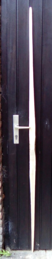

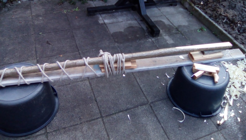

Begonnen hat alles am 18.10. mit einem Hasel-Staven knappe 73'' (185 cm) lang 4cm an der dünneren Seite und ca 6 cm an der dickeren.
Dieser wurde dann mit einem Hobel brutal in eine grobe Form gehobelt. so, dass die reflexe Seite den Bogenrücken bildete. Von Zuggewicht mag ich hier noch gar nicht sprechen, weil dieser Staven sich zwar bog, aber doch noch recht viel Kraft meinen Bemühungen entgegen brachte.
edit: Bild eingefügt
Den Rohling habe ich mit einem alten Fahrradschlauch (klappt super ohne Knoten, auf einer Seite einmal überwickeln, ganz straff, und dann in langen Runden um den Staven Das Ende dann noch kurz unter eine Wicklung gezogen hält sich prima selbst) und zwei Holzstücken als Unterlage in seiner reflexen Form auf eine Alu-Schiene festgebunden und dann bis zum 13.12 in der trockenen Garage vor sich hin trocknen lassen.

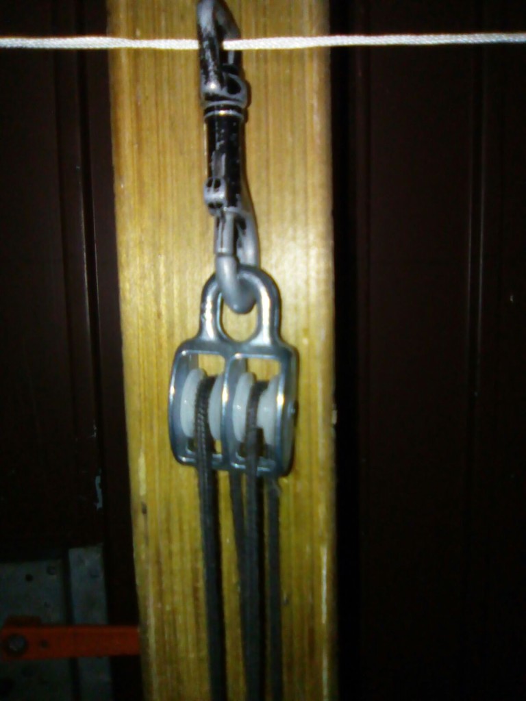

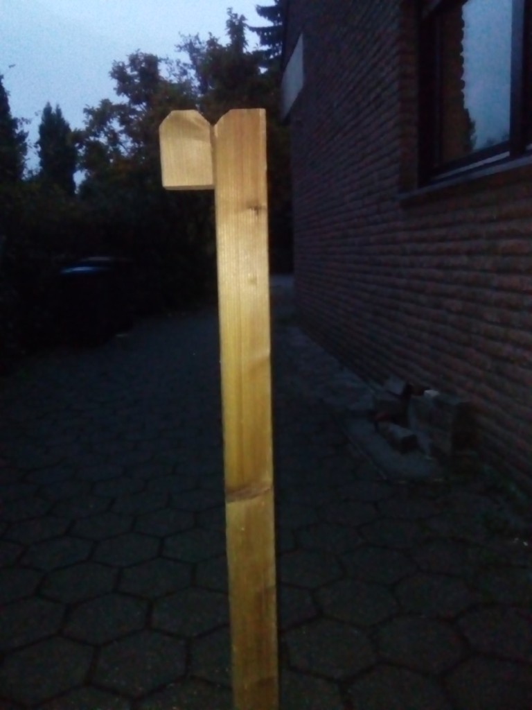

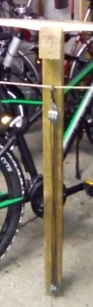

In der Zwischenzeit habe ich noch einen kleinen Tillerstock gebaut mit einem Flaschenzug. Der Bogen wird hier zur Zeit noch mit einer abenteuerlichen Konstruktion von Unterlegeholzstückchen und Schraubzwingen gesichert.

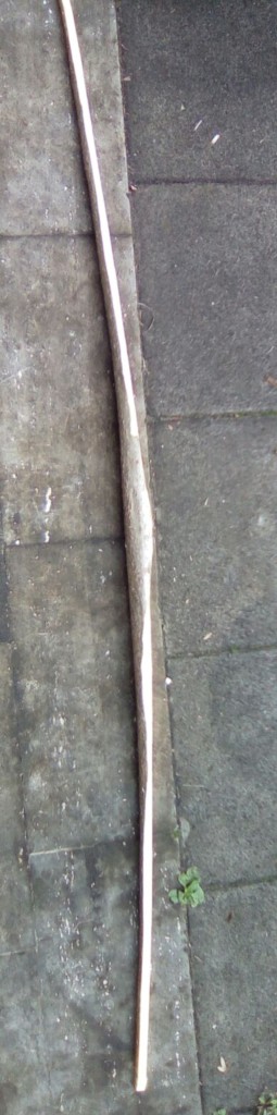

An besagtem Tag habe ich dann mit einer groben Raspel angefangen den Staven in Form zu bringen, was auch gleich seinen Blutzoll gefordert hat. Ein Ratscher mit der Raspel über den Zeigefinger, ungeschicktes Fleisch muss halt weg .
Dabei habe ich mich auch entschieden den Bogen nicht als Stabbogen auszuführen sondern ihn zu einem Flachbogen in vollpyramidaler Form zu fertigen (wenn man diese Form in Natura vor sich hat, dann sieht es auch ganz schön aus [IRONIE]- ach wie sauer sind doch die Trauben dort oben an dem hohen Zweig [/IRONIE] ).
Da muss nun noch eine Menge an Holz weg, weil der Bogen noch gefühlte 70# oder mehr hat und sich auch kaum biegt.

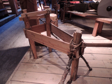

Bez. Bilder hochladen: Direkt unter dem Textfeld findest du neben "Optionen" den Button "Dateianhang hochladen. Da einfach beliebiges Bild suchen und hinzufügen. Das Bild darf nicht größer als 1024*1024 sein. Zum Verkleinern nehme ich IrfanView (Paint geht auch) --> Bild -->Größe ändern und stelle für die längere Seite 1024 ein, die andere wird dann automatisch angepasst.
Achja: Ich will meine Schnitzbank nicht missen, Freihand arbeite ich höchstens mal mit der Raspel oder Ziehklinge.

Schnitzbock ist für mich das Mindeste. Besser Hobelbank mit Schraubstock.
Wenn es keine Eintagsfliege ist mit dem Bogenbau, dann macht das wirklich Sinn. Kleine Hobebänke gibt es recht günstig im Internet. Wenn Du dann unten in die Ablage Pflastersteine reinschichtest, steht eine solche Einfach-Hobelbank auch ganz ordentlich stabil.

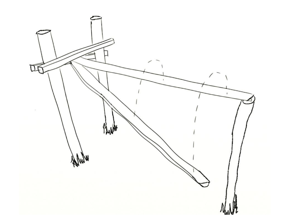

zu bearbeiten der staves gibt es eine recht einfache Klemmvorrichtung:
Im zweiten Video auf dieser seite https://archaeofox.com/bow-making/
findest Du ab Minute 1 die Vorgehensweise

mir sieht der Flaschenzug etwas gefährlich aus mit den dünnen schnüren und nur einer Schraube die die Rolle unten hält.
Eventuel kommt das auf den Bildern nur so rüber aber ich würde mir da etwas sorgen machen spätestens wenn du mal etwas stärkere Bögen bauen möchtest würde ich das etwas stabiler bauen.

Re: Der zweite Versuch...
Unabhängig von der Stabilität hätte ich da eher Angst zu kräftig zu ziehen und den Bogen zu versauen.

@ Mario294:
Die Schnüre sind für einen 40 Kilo Hund geeignet gewesen. Ist eine alte Langlaufleine .
Die Schraube ist eine stabile Holzschraube mit ca 40 mm Länge und einem 13er Sechskantkopf.
Da hätte ich dann eher Sorgen um das Holz und ich denke, dass bei ca 70# eh Schluss ist mit Zuggewicht. Und das auch erst in einigen Jahren. Zur Zeit sollte ich 35#-40# anstreben.

Nicht übel, Dein Tillerbaum. Aber eine Frage habe ich: Wo misst Du denn das Zuggewicht? Ich denke mir nämlich, dass Du vielleicht einen nicht korrekten (zu niedrigen) Wert erhältst, wenn Du hinter dem Flaschenzug misst.

Also ich habe mir gedacht, dass ich nach dem Flaschenzug messe und den Flaschenzug quasi eiche, indem ich eine Versuchsreihe mit bekannten Gewichten mache.
Ansonsten ist genug Spielraum um eine Kofferwaage zwischen Sehne und Flaschenzug zu hängen.
Ich muss auch noch eine Skala anbringen, auf der ich den Auszug ablesen kann.

Waage hinter dem Flaschenzug kannst vergessen. Da misst die Reibung mit.
Mach ma lieber die Waage direkt an die Sehne...
Da siehst du wenigstens gleich wenn du an einem 40# Ziel Bogen mit 80# ziehst.

Denkt ihr bei nur einer Rolle macht das auch einen Unterschied ob ich die Waage in der Hand halte oder ob sie an der Sehne hängt? Ich nehme meine Waage als Handgriff und hänge sie an unterschiedlich entfernten Stellen am Seil ein und zieh dann eben an der Waage da ich dadurch Variieren kann von welcher Entfernung ich auf den Bogen sehe, das hilft mir sehr mal von weiter weg zu schauen oder mal ganz nah ran zu gehen.
Habe bis jetzt immer so gemessen
Grüße Mario
Grüße Mario
Ja, das verfälscht das Ergebnis zum Teil stark. Die Waage gehört zwischen Sehne und Schnur, wenn es denn möglich ist.
