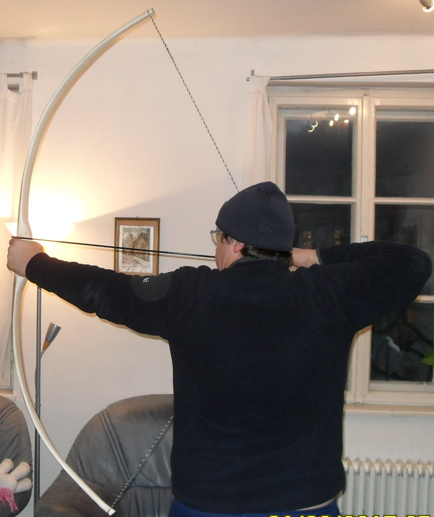

jetz bin ich nochmal drüber, ich weiss nicht ob man was sieht. Jedenfalls bin ich bei 48#@29'' (mein Auszug* ist etwas über 30'' aber Finish und Einschiessen kommen ja auch noch). Was meint ihr??
Raphael
*)ich messe Bogenrücken-Sehne.

Ich würde ihn so mal vorsichtig einschießen und dann immer mal wieder korrigieren.

Eine steife Stelle seh ich noch, da solltest Du noch was machen
Anschließend würde ich auch mal Pfeile fliegen lassen !

mach ich sehr gerne -- *freu*! Kurz was anderes noch wie sehen denn die berühmten Knitterfalten (Stauchungsrisse) aus? Ich hab an zwei Stellen so kleine opake Stellen die so perlmuttartig glänzen, allerdings nicht erhaben sind. Ist das so was? Photographieren war etwas schwierig:

EDIT: @Gerd: ah ja ok! Da war ich schonmal dran, hat scheints nicht ganz genügt, Danke!!

Nee, Kintter ist länger und richtig quer zur Faser.

wenn ich den Muskelkater vom Tillern/Pumpen verdaut hab gehts zum Schiessen, glaub ich

Servus, sieht doch gut aus, geh mal vorsichtig Einschiessen und danach nochmal Kontrolle.

schiessen ist gar nicht so einfach (geht schon an damit einen geeigneten Platz zu finden), hab ein paar Schüsse (20) gemach, macht ziemlich Spass und fühlt sich angenehmer als Nr.1 an. Ich hab Vollauszugsfotos gemacht, dort hat man gesehen dass der (jetzt) obere WA nach den Fadeouts noch ziemlich steif war, dann hab ich nochmal ordentlich die Ziehklinge drübergezogen, jetzt ist es der obere WA und ich finde es ist deutlich besser geworden, allerdings bin ich jetzt bei 46#@30'' (was aber auch irgendwie angenehm ist).
Noch eine Frage am Rande: Mir dreht manchmal der Pfeil nach aussen von Bogen und Knöchel weg beim Auszug, ist das ein Technikfehler oder eine Baufehler??

Zuerst mal schön, dass er schießt. Und da Du ja erst anfängst, müssten eigentlich 46 Pfund reichen . Für den zweiten Bogen ist das ein sehr gutes Zuggewicht.
Beobachte mal, ob Du den Pfeil zwischen den Fingern klemmst. Falls dem so ist, könnte das die Ursache des Wegdrehens des Pfeils sein. Lass beim nächsten Schiessen bewusst Abstand zwischen Pfeil und Fingern, nur ein paar Millimeter, dann kann das Problem schon behoben sein.

Das Pfeilrunterfallen liegt daran, dass du die Finger an der Sehne drehst.

Ja, wenn das passiert klemmst du den Pfeil zwischen den Fingern ein.
Aber mal davon abgesehen.... Ist das ein Pfeil? Oder hast du deiner Frau eine Stricknadel geklaut?
Wirkt für mich extreeem dünn.
Könnte sein, dass die eventuell etwas leicht sind.
Wenn der 46# hat sollten deine Pfeile irgendwas zwischen 24 und 30 Gramm wiegen.
Sonst könnte das negative Auswirkungen auf die Lebensdauer des Bogens haben.

Wenn ich mal groß bin bau ich mir die selber (z.Zt. bin ich sehr groß), solang mach ich keine Kompromisse und kauf mir Carbondinger. Der hat 23g.

Ah verstehe man darf den Pfeil nicht einzwicken!! Jetz muss ich glaub ich auch das Wiki zum Schiessen lesen ...
@Gerd: Ja danke Was hältst denn vom Tiller?

@Grombard: wenn ich ihr die Stricknadeln auch noch entwende, kann ich endgültig in den Speicher umziehen ... (also 23 ist eher Grenzwertig wenn ich das recht seh??)

Du darfst den Pfeil schon einzwicken, aber du darfst die Finger ned dabei drehen.

23g ist schon ein bissl leicht. leichter solltens nicht mehr werden.
