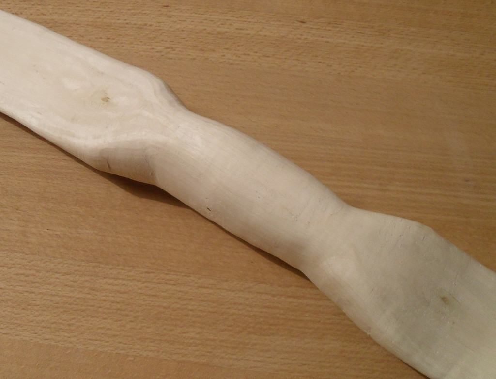

Gut, Fatz hat gemeint die Sache wär eher zur Frostbekämpfung als zum Schiessen geeignet (dafür habe ich jetzt 4 Hartriegel einen Kreuzdorn und einen Holler Stave mehr :-) besten Dank nochmal, war echt gut!). Zum Abschied von Nr. 2 nochmal zwei Bilder, da der Griff bei Nr. 1 nicht so ganz wurde wie ich wollte hab ich mir hier nochmal besonders Mühe gegeben.
(((( in ganz vielen Klammern: es wären doch noch ca. 10 mm unter der tiefsten Stelle, ausserdem hätt ich auch noch den Span. Oder alternativ hab ich mir überlegt, ob ich nicht den Riss mit einer Ziehklinge rechtwinklig ziehen könnte und dann was anderes (druckstabiles?) einlegen))))

Weiss nicht Kreuz
Wenn wirklich rumbappsen willst kannst ja erst den Span einkleben und wenn das nicht haelt kratz die Rinnen aus und papp was anderes rein.

Du könntest auch so kürzen, dass der Riss komplett wegfällt. Die Wurfarme dann vollpyramidal, dann müsste es klappen.
Ich befürchte allerdings, dass Du sehr viel kürzen musst und auf beiden Seiten zusammen 30 cm verlierst, dann wirds eben ein Kinderbogen

Also gut jetz hab ich mich im Leimen versucht (das erste mal seit der 2.Klasse Volksschule). Ich hab einige sehr kleine überstehende Flinserl vom Span entfernt und den sauberen Spalt mit etwas Ponal eingepinselt dann hab ich den Span versucht so exakt wie möglich anzulegen und hab ihn dann festgeklemmt. Ich weiss dass man nicht zu viel anziehen soll weil sonst die Leimfuge zu dünn wird aber ein bissl musst ich anziehen um den Span ordentlich anliegen zu lassen. Ich bereue nun etwas dass ich nicht Uhu endfest 300 genommen hab, da von dem wahrscheinlich dünnere Schichten genügen würden. Aber gut ... schaumaramoi ...

Eigentlich isses mit dem Anpressdruck bei Epoxi und Holzleim genau andersrum. Epoxi ist ganz gut im Spaltfuellen, Leim nicht.

Siehe Thread: http://www.fletchers-corner.de/viewtopic.php?f=15&t=29493 Ich hab aber zumindest bei allen die Schnittflächen eingeleimt. Evtl. trag ich den ersten Hartriegel doch noch schnell in den Speicher und mach dort weiter mit der Schepserei ...

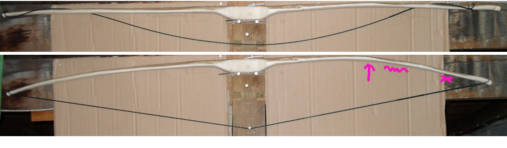

Jetz hab ich die Klemmen abgenommen und vorsichtig alles runtergearbeitet. Es hält bisher ganz gut und Knacken, konnte ich auch noch keines höhren. Also weiter bis Bodentiller, der war irgendwann ganz ok, zumindest für den geflickten WA (der linke im folgenden Bild). Jetz hab ich im anderen, rechten WA (endlich ) den üblen Knick der Anfänger (dort wo der Pfeil ist) an den ich wohl den ganzen Bogen anpassen muss. Allerdings erscheint mir die Sache etwas komplizierter: Der rechte WA ist recht "dellig" vor allem da wo es im Bild nach wenig Holz zwischen Restbast und Bauch aussieht (Wellenlinie und X ). Jetz ist es so dass gerade an den Stellen mit diesen Dellen es so aussieht al ob der WA steifer ist. Aber dort ist dennoch schon deutlich weniger Holz und ich vermute diese Steifigkeit kommt mehr von dieser delligen Struktur die evtl. stabiler ist als das normale bauchige runde (kann das sein???). Jedenfalls hier mal das Tillerbild. Wie wäre zu verfahren?

Servus,
dort wo der Pfeil ist hat er einen leichten Deflex - dort etwas mehr Material am Bauch lassen,
ich würde beim rechten WA zw. Griff und dem Deflex schwächen.
Den linken WA bei Bedarf dann anpassen, links WA-Ende ist auch schon zuviel Biegung.

Re: Mein zweiter Versuch: Hasel Tip-toTip 177cm
Morgen,
grundsätzlich gibt es verschiedene Ansätze mit Deflexen umzugehen, der Eine strebt einen harmonische Bogentiller an, und lässt die Stelle steifer, nimmt dafür aber eine faule, schwere Stelle in Kauf, ein Anderer will, dass alles gleichmässig arbeitet, dafür hat er im Präsibild einen Knick im Auszugsfoto.
Ich seh bei Dir keinen Deflex, die Stelle mit dem Pfeil ist zu dick, da muss Holz weg. Direkt davor und dahinter ist der Wurfarm zu dünn, da muss Holz dran .
Gruss, Max
Gruss, Max
Na ja, ein leichtes "Deflexchen" schon !
Die Stelle mit dem Pfeil biegt hauptsächlich deshalb stärker, weil alles vom Pfeil bis zum Fade absolut zu dick ist. Wenn da Material wegkommt, dann biegt sich die Stelle beim Pfeil auch schwächer. Links ist dieser Bereich auch zu stark.
(Es wäre natürlich spitze, wenn das komplette Tillerbild nicht so schief wäre)
