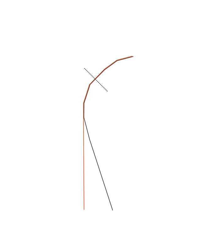

Hab nochmal zur Veranschaulichung ne Skizze angehängt. Rot die Sehne und schwarz der Wurfarm. Die gestrichelte Linie ist quasi gekürzt. Bleibt ja noch etwas "Recurve" erhalten, nur eben nicht soviel. War ein Experiment, daher würd ich es auch probieren. Wollt nur vorher abklären, ob es überhaupt ein Zugewinn geben kann.

An wirklich gut arbeitenden TD-Wurfarmen würde ich auch nicht rumkürzen wollen. Da kann zu viel daneben gehen. Allein mit Länge kürzen ist es ja nicht getan, du wirst noch den Breitentaper anpassen wollen. Dadurch schwächst du die Arme aber wieder etwas und die gesamte Geometrie und das Auszugsverhalten ändern sich.

Der Breitentaper würde sich kaum bis garnicht ändern, da der Wurfarm am oberen Ende schon recht schmal ist. Wie gesagt, es war ein Experiment. Bei Langbögen beispielsweise bekommt man mehr Zuggewicht beim Kürzen. Weiß halt nur nicht, ob das bei Recurve ebenso funktionieren würde.

wenn's um den Bogen geht, den Du hier schon vorgestellt hast, dann denke ich, kannst Du kürzen (waren doch statische Recurves, oder?). Das war doch bei "Mein erster richtiger TD", wo Du doch selbst auch schon mal dieses geschrieben hast:
blubber hat geschrieben:Hey ho, freut mich, dass er vielen gefällt :D
Die Tips hab ich jetzt um ca. 40% dünner gemacht, auch wenn sicher immer noch etwas mehr geht.
"Topmodelmaße" *lach* und dabei wollte ich die Wurfarme schon in die Tonne treten. Die waren eigentlich noch ca. 2,5 Zoll länger an den Recurves, ziemlich extreme Dinger. Da ist mir die Sehne immer runter gesprungen, sogar der ganze Bogen aus meiner Hand.
Nach Rücksprache hab ich sie mal probehalber gekürzt und siehe da, sie funktionieren einwandfrei ;D
Dann eben nochmal ;D Gibt natürlich weniger Auszugslänge und könnte hinten anfangen zu stacken... ansonsten erstmal machen.
So, wie Onkel Tom es beschieben hat, also den verbleibenden Recurve in der Breite so anpassen, daß Du wieder auf den Tiller im Jetzt-Zustand kommst.

Es geht nicht direkt um diesen Bogen, aber um ein ähnliches Model bzw. die Form der Wurfarme. Hatte etwas modifiziert, aber mich bei der Stackdicke verrechnet :-\

Hast ja recht, die Stifte mußt Du so neu setzen. Die Löcher für die Schrauben kann man etwas weiten.
Weißt Du was? Kürzen ist bei deinem Wurfarm echt einfacher...
