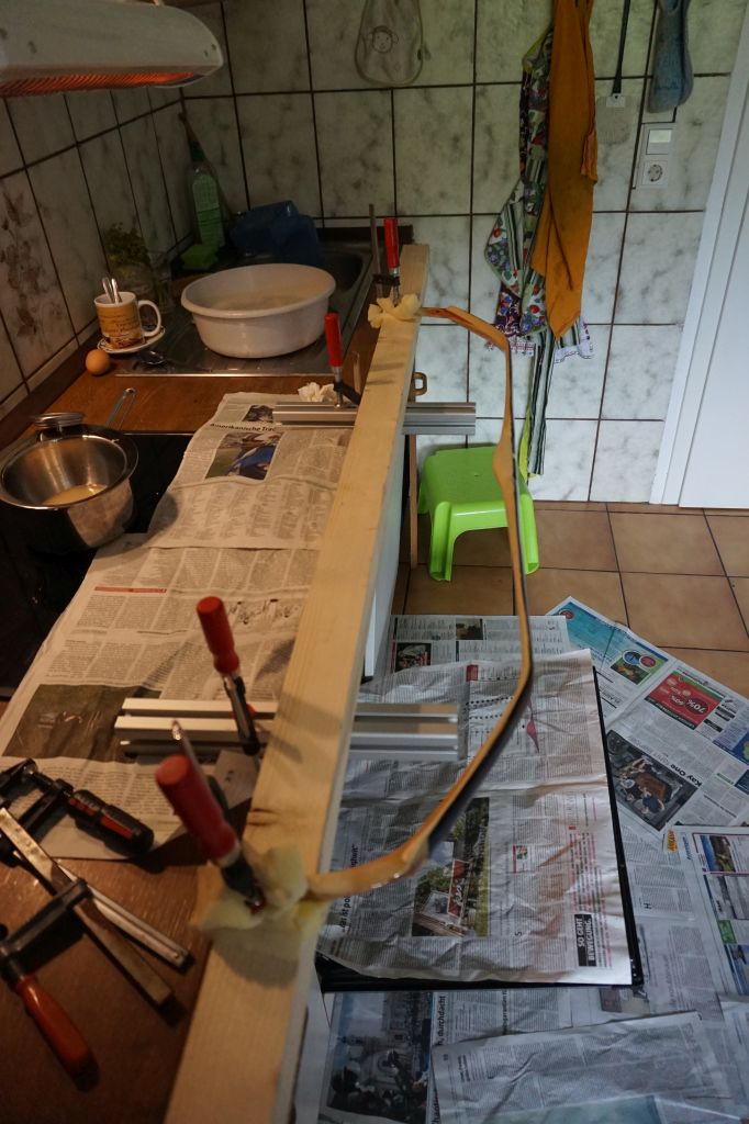

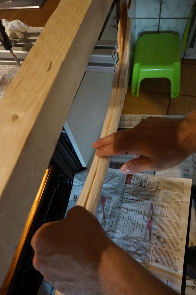

Kleines Update:
Heute wurden die nächsten Hornstreifen aufgeklebt. Die selbe Prozedur wie das letzte Mal, der Backofen auf 250°C (Tür auf)der Heizlüfter und die Wärmelampe waren an. Drausen an die 30°C und in der Küche noch ne Schippe drauf... wirklich abartig, aber es hat geholfen
Frage an die Kompostibauer: Wie lange lässt ihr die Hornverklebung trocknen, bevor am Bogen weiter arbeitet? Kapowicz sagt , dass der Bogen 4 Wochen trocknen soll.

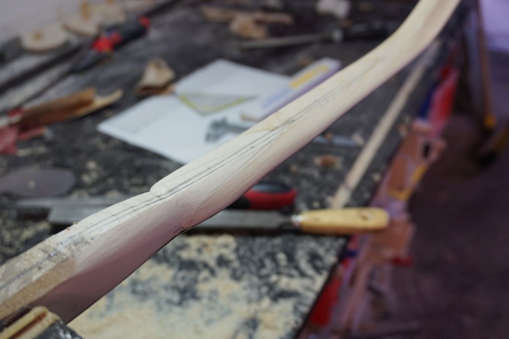

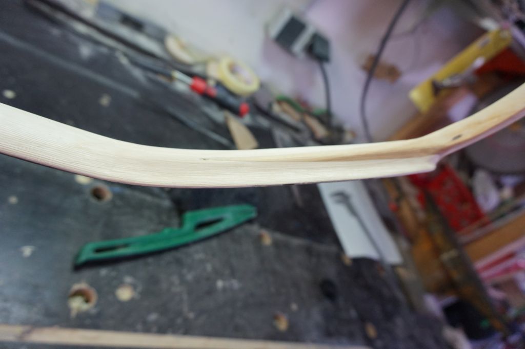

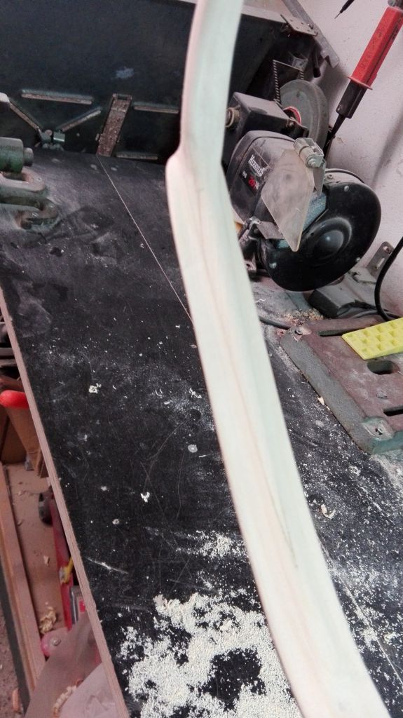

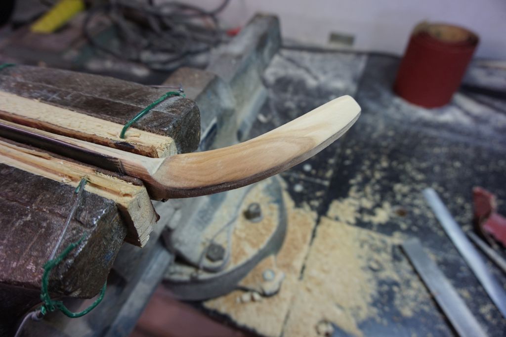

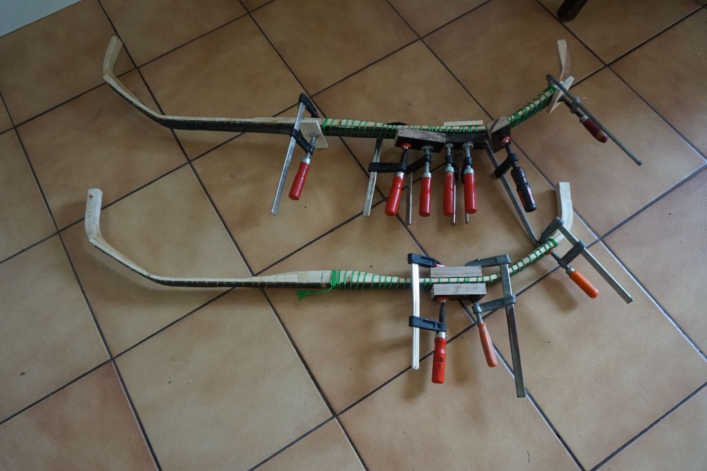

Kleines Update:

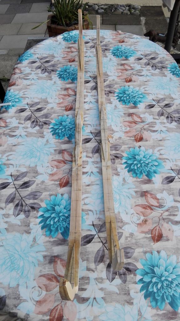

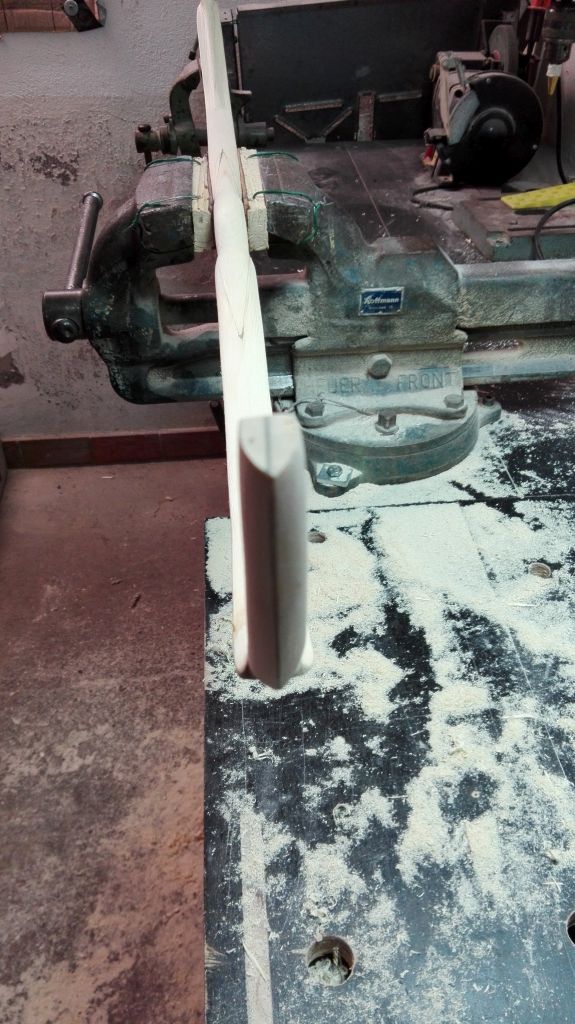

Ich habe die beiden Bögen gerichtet und auf auf die endgültige Breite gebracht. Der Celik habe ich eingesetzt( ja er ist 1cm breit) und das Horn verundet. Jetzt fehlt nur noch beide Bögen auf die die endgültige Stärke zu bringen und dann kann die erste Sehnelage drauf.
- Beiträge: 3048
Re: 2 Osmanische Komposit 35/60#

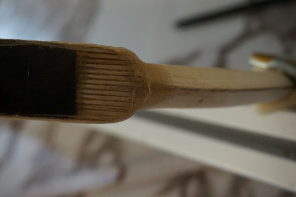

Es gehtgleich weiter

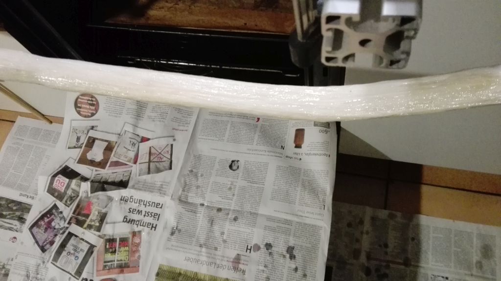

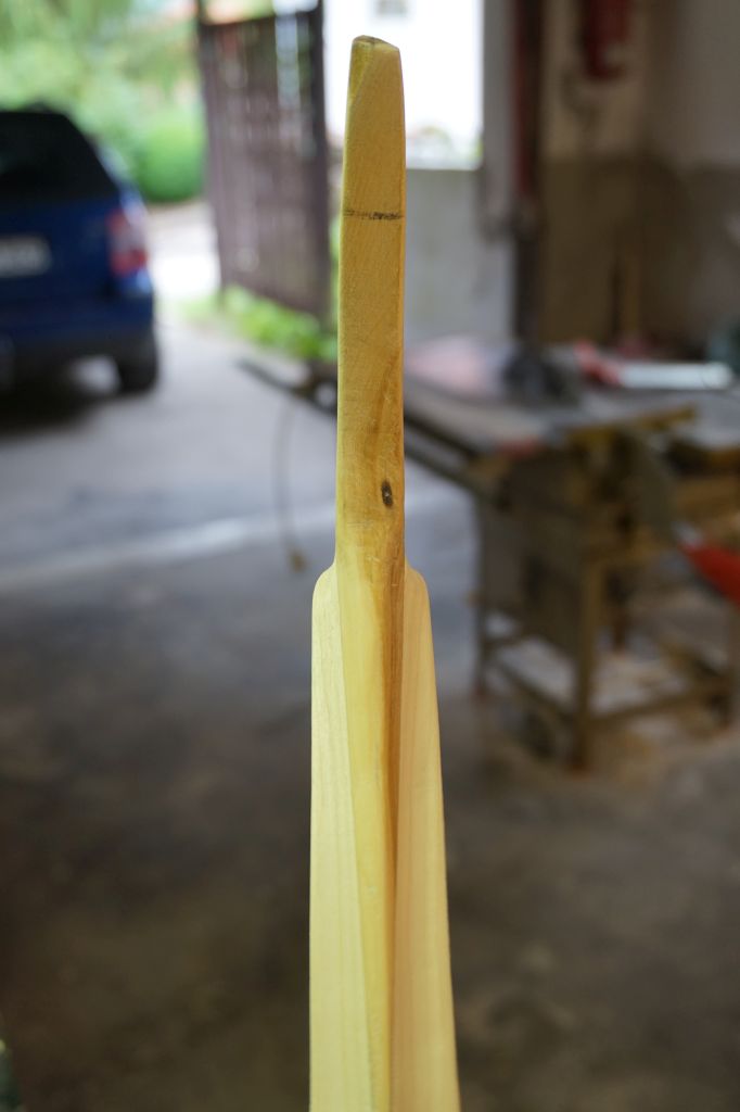

Ich habe bis eben die erste Schicht Sehne auf den kleinen Bogen aufgebracht. Zuerst war ich 2,5 Stunden damit beschäftigt den Holzkern in die endgültige Form zu bringen. Ganz leichte Versuche die Wurfarme zu biegen hat mit gezeigt, dass der eine Wurfarm sich schwerer biegen lässt als der andere, obwohl die Dicke der Wurfarme die selbe war. Das habe ich direkt angepasst . Der Bogen hatte nun ein Gewicht von 212 g .Die Sehnen vom Strauß haben in einem Stück vom Griff bis zur Hälfte des Kasan gereicht und decken so den kompletten Biegebereich ab. Da ich den Backofen beim Belegen wieder in Betrieb hatte ,war das Sehnen aufbringen relativ entspannt.
Sorry für die schlechtere Qualität der Bilder, ich hatte nur das Handy zur Hand.
Hieronymus hat geschrieben:Sorry für die schlechtere Qualität der Bilder, ich hatte nur das Handy zur Hand.
Meistens liegt es nicht am Handy, sondern am Typ dahinter! Mittlerweile gibt es Handys, die mit den richtigen Einstellungen (!!!) und dem richtigen Typ dahinter (!!!) super Bilder machen. Es ist nur eine Frage der Muße. Du gibst dir mit den Bögen viel Mühe, aber leider kann man das kaum beurteilen, s.o.
Immerhin kann ich die Silhouette erkennen.... Das sieht nach einer sehr gelungenen Formgebung aus. Aber wie gesagt, es steht und fällt mit den exakten Maßen an den richigen Stellen. Du kannst mal ein paar Messwerte geben. Einige hier im Forum kennen ja die Abmessungen der Osmanen-Bögen.

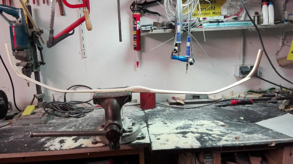

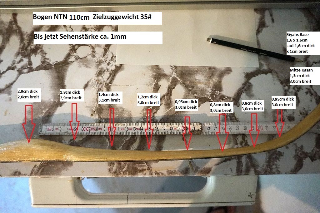

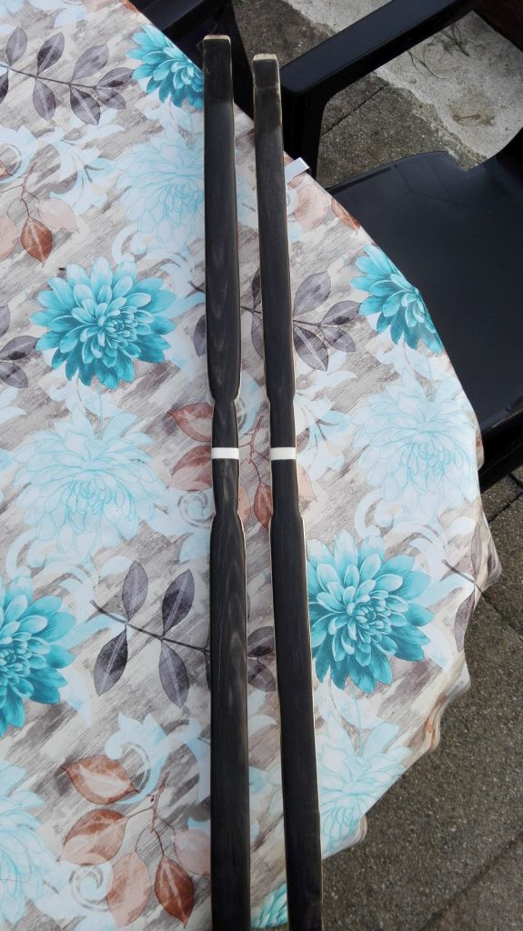

Ich habe mal ein paar neue Bilder gemacht vielleicht kann man das ein oder andere besser sehen.
In dem ersten Bild habe ich die aktuellen Maße genommen. Ich hoffe mal die Maße passen.
Morgen ist mein Bogen dran... Der Belag meiner Frau ist schon trocken, der Bogen lagert im Keller bei ca. 22°C und 65% Luftfeuchtigkeit.
@Hieronymus: Danke für die neuen Bilder, speziell das Bild mit den Maßen ist sehr aussagekräftig. Ansonsten noch ein Tipp: Neutralen Untergrund wählen; ich habe gute Erfahrungen mit weißen Untergründen (Papier, Tapete, geweißte Pappe) gemacht und im Schatten ohne Blitz fotografiert. Mit Osmanen habe ich so gut wie keine praktischen erfahrungen, eher bei Hunnen und Mongolen, daher:
@Osmanenbauer: Bitte die Maße gegenchecken.
Hi Markus,
da sind dir einige Maßangaben bezüglich Breite und Dicke durcheinander geraten.
- Beiträge: 3048
@Inge was meinst du genau? Hab die Maße auf dem Bild nochmal überprüft und die Stimmen alle.
Tante Edit... Jetzt habe ich es erst gesehen sollte natürlich 1,2cm dick und 3,cm breit heißen
Der Bogen hat 110cm NtN und nicht 120cm! hier die geänderte Fassung:
@ Snake Jo danke das du nochmal drüber schaust. Manchmal übersieht man eine Kleinigkeit und schon hat man den Salat.

Geht doch.

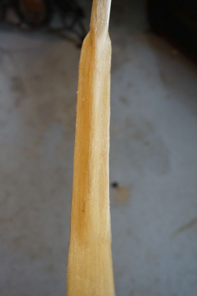

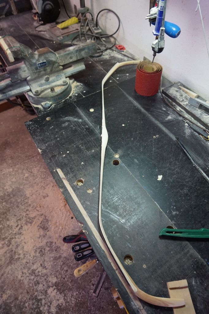

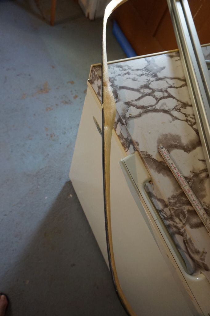

So heute war mein Bogen dran. Alles in Form - und auf die richtige Stärke gebracht. Leichter Biegetest durchgeführt, sah für mich harmonisch aus. Dann die Siyahs mit 75# belastet, nach dem ich sie in Form gebracht habe. Alles soweit gut.
- Beiträge: 3048
Danch wurde er 4 mal grundiert bevor dir Sehnen drauf gekommen sind.
Danach kam er in den 10°C kalten Keller zum Gelieren. Anschließend wurden die Wurfarme ca.12cm mehr in den Reflex gebracht, damit die Sehnen sich nicht abheben.
Gruß Markus.
Gruß Markus.

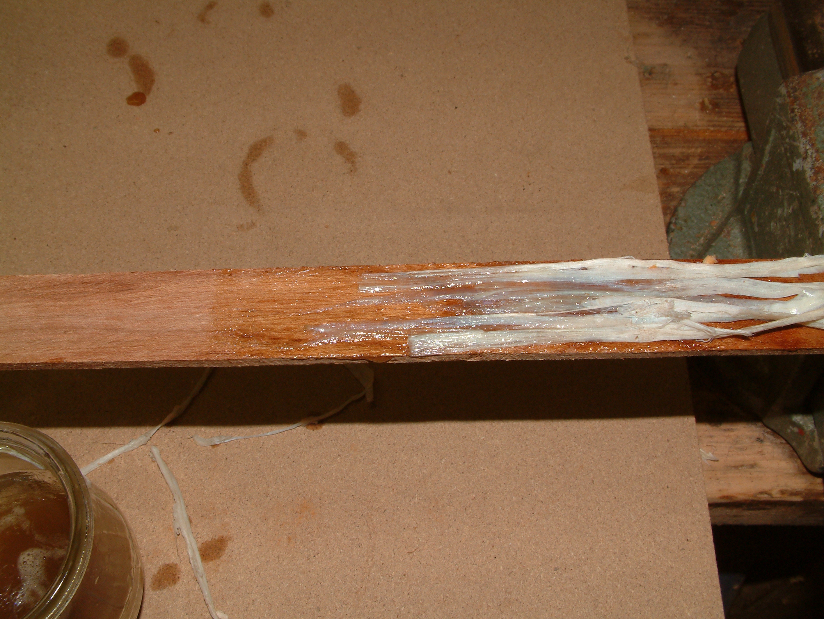

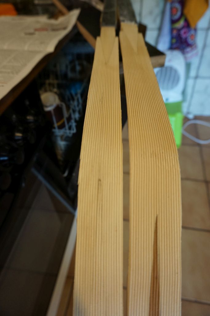

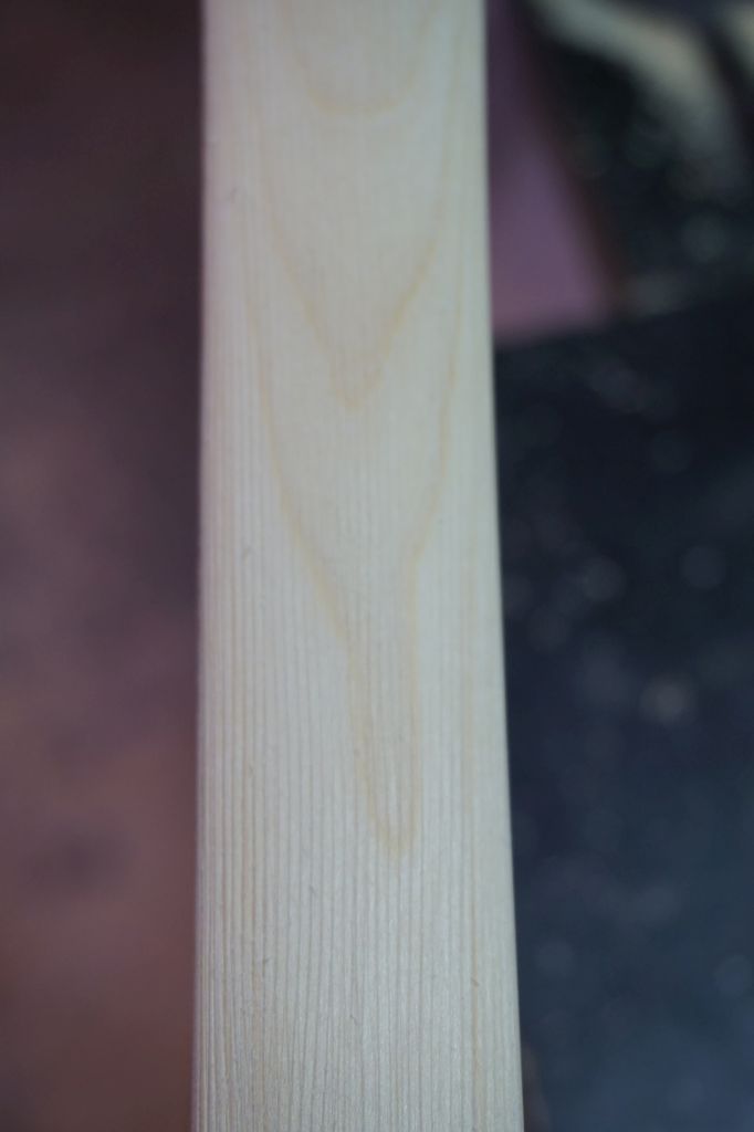

Ich glaube ja schon, dass du ordentlich arbeitest, aber erkennen kann ich immer noch nichts.
Man muss zwingend jede einzelen Sehnenfaser erkennen können, um hier etwas zu beurteilen.
Z.B. wie hier an dem Probestück! Und sag mir, was daran falsch ist!
