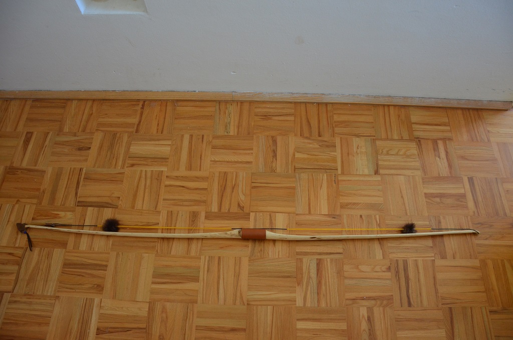

Hallo liebe Gemeinde! ich heiße Stefan, komme aus dem wunderschönen Oberösterreich und habe mich vor Monaten mit dem Bogenbauvirus infiziert
Ich bin 27 Jahre alt und schieße seit etwa 10 Jahren Bogen (mit längern Pausen).
Nun zu meine Bogenbau Karriere... Nach einem vermurksten Eschenbogen habr ich mich dazu entschieden meine "Lehre" mit Hasel zu beginnen. Nach sorgfälltiger Suche habe ich 3 schöne Haselstämmchen gefunden. Alle 3 geschält und 1 gleich mal grob in Form gebracht. Nach dem Trocknen (ging recht fix) gings dann also los.
Letzte Woche war er dan endlich fertig. Leider habe ich das Schleifen wohl unterschätzt deswegen die Werkzeugspuren....
Jetzt möchte ich eure Meinungen hören und bin für alle Ratschläge dankbar!

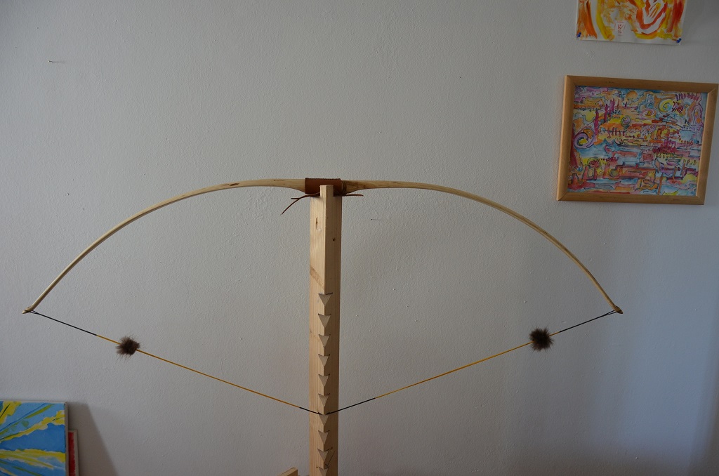

Servus und herzlich willkommen, nicht schlecht dein erster Bogen.
Standhöhe so ca. um die 15 cm von Griff Unterkante.
Wie schießt er sich?

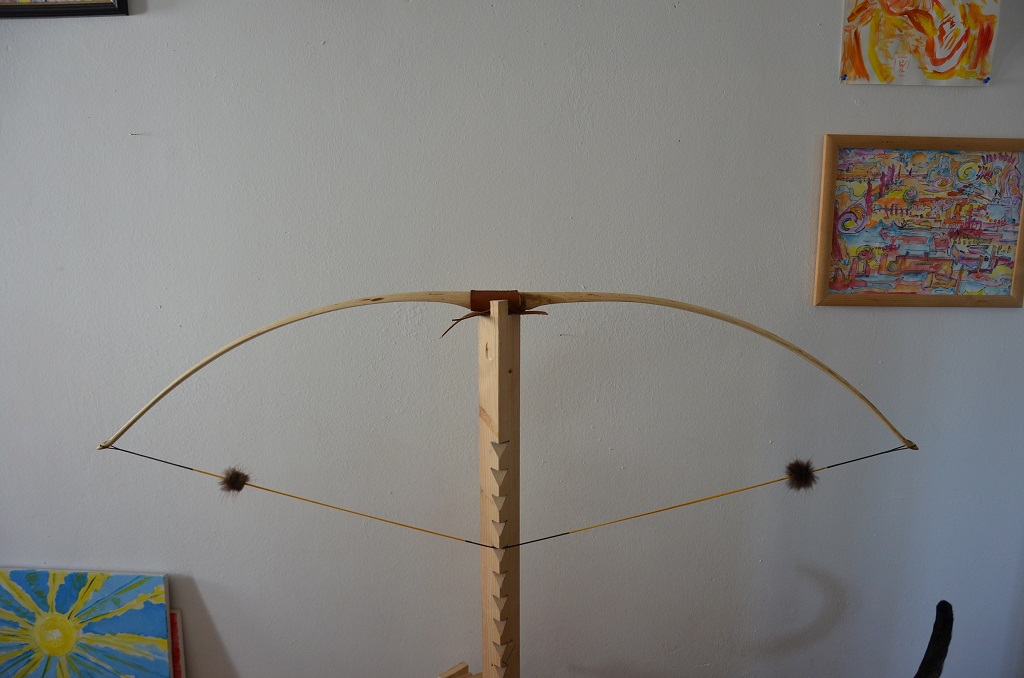

Schießen tut er sich hervorragend.. soweit ich das beurteilen kann xD es is einfach ein anderes gefühl ob man den bogen kauft oder aus einem stück holz herstllt.. aber so 100%ig trau ich ihm noch nicht da das zuggewicht doch sehr hoch is... war ja trd nur ein ~4cm sapling...
Wie gefällt euch der tiller?

der Tiller deines Bogens ist für den Anfang ziemlich gut. Der rechte WA gefällt mir sehr gut, links könnte man noch ein bissle kratzen, gut is der aber auch.
Jonas
Jonas

Na das hört man doch gern ^^ der linke WA hat mir irgendwie probleme gemacht ( drehwuchs??)...
