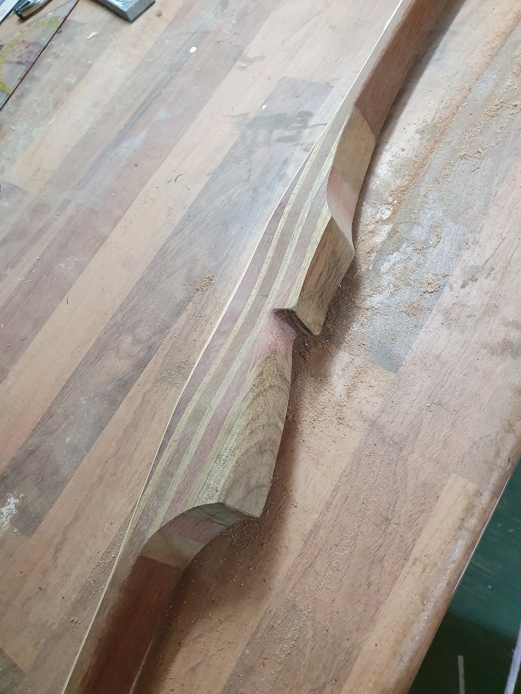

Naja mein Massa hat jetz 9mm an den Fades mit nem Taper von 2mm/m und mein Bambus 3,5mm gleicher taper.
30cm soll der steife Griffbereich sein, powerlam ist auch fertig, 66" lang soll er werden, mit ordentlich reflex verklebt.
Ich hoffe ich komme morgen zum kleben, dann ist der nächste Woche fertig.
Dann werden erstmal wieder Glasbögen gebaut, aber ich werde versuchen noch den Trilam zwischendurch zu machen.....

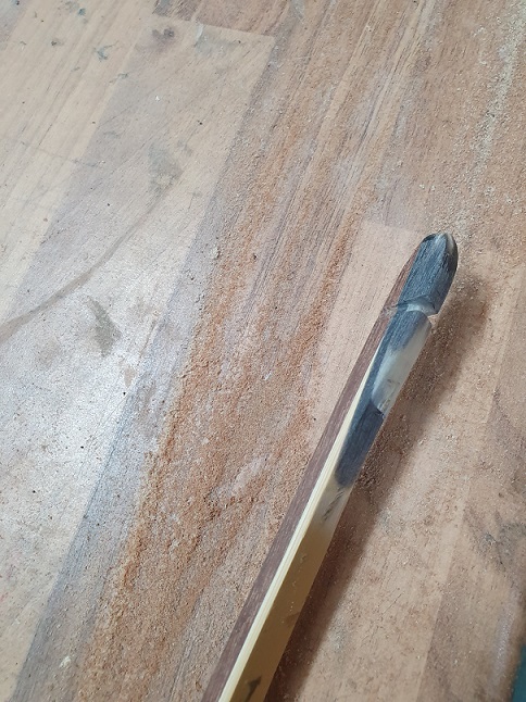

Gestern ist mir beim planschleifen der tips für die hornoverlay , aus ungeduld mit dem Bandschleifer, ein Missgeschick passiert.
Jetzt ist von der Walze über die das Band läuft eine kleine Kerbe in das Bambusbacking geschliffen, ca. 5 cm vor den Tips, wenn ich kürze habe ich dann max. 62-63"Länge, etwas kurz.
Meine Idee bis zu der Kerbe planschleifen und sehr langes Hornoverlay aufkleben, das müsste doch klappen, wie seht ihr das?
Oder vielleicht habt ihr noch andere Ideen?
