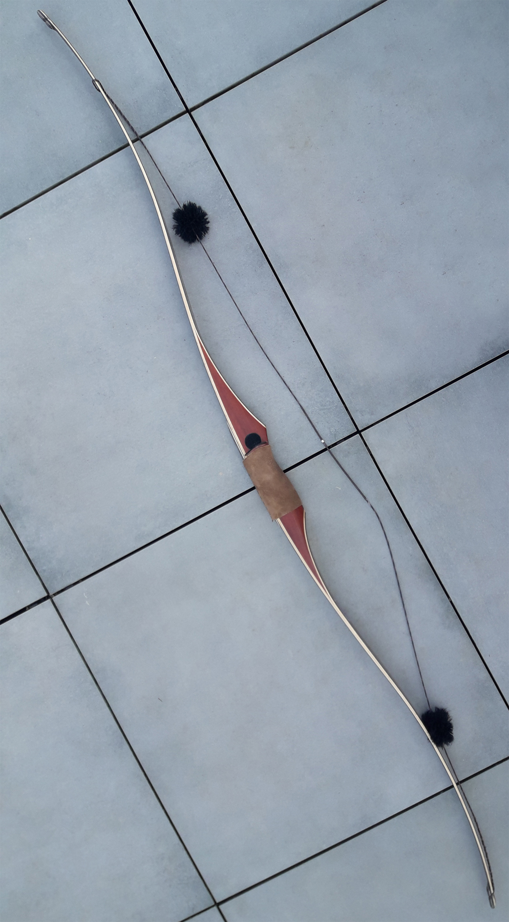

Die 3 Laminate als Taper bringen mehr Biegung an den äußeren Wurfarmen, gleich weniger Handschock oder liege ich da falsch?...dieser (Bild) hat fast keinen.

Bei einer Breite von 1,6 cm an den Enden ist kaum noch Glas im Verhältnis zu Stack. Da dehnt sich das Glas leicht und die Wurfarme werden leicht biegbar.
Aber laut den letzten Bildern, sind die Wurfarme an den Fadeouts zu dünn.
Die Stackdicke finde ich nicht viel. Ist nicht viel vorspannung auf dem Bogen.

Also habe mal mein letzten Bogen nachgemessen, dieser hat etwa 50#/31". 2x 1mm Glas, Bambus und Stabicore. Etwa 60cm Wurfarmlänge (Fadeout bis Sehnenkerbe), 160 cm Ntn. Kurz nach den Fadeouts habe ich 38 x 10 mm Gesamtstack, nahe der Sehnenkerbe noch 18 x 7 mm. Gleichmäßige verjüngung der Wurfarme, allerdings kein gleichmäßigen Taper und etwas stärker gecurved und etwas mehr Vorspannung.
Nachher mal schauen, ob ich Präsentation mache. Fehlt noch ein Bild auf Standhöhe. Ist erst fertig geworden.

…Gleichmäßige Verjüngung der Wurfarme, allerdings kein gleichmäßigen Taper und etwas stärker gecurved und etwas mehr Vorspannung…
Was bedeutet kein gleichmäßigen Taper, sind da noch parallele Laminate dazwischen?
…und ist es ein Recurve?
DIe Stackhöhe an den Fadeouts, jetzt wird mir einiges klar, dass sind ca. 0,5mm mehr pro Laminat in der Bogenmitte, bei 3 Laminate dann 1,5mm mehr im Stack.

Ist eher ein Hybridbogen. Baue nur mit 2 Bambuslaminaten. 5mm Belly und 3mm Backing.
Vom Fadeout in Richtung Sehnenkerbe betrachtet hab ich etwa im 1/3 de WA starken Taper. 2/3 leichten Taper und 3/3 keinen Taper in den Laminaten. Auch kein Taper im Griffbereich, weil mal gefragt hast von wo aus messen. Taper im Griff macht kein Sinn. Griff biegt erst im Bereich der Fadeouts und da sind die Fadeouts der Taper.
Sehne hier ist etwas zu lang (alte Sehne kürzer geknotet zum tillern) und den Griff hab ich in der Aufteilung irgendwie versiebt. Arrowpass sitz viel zu hoch... :-X
Mike
P.S.: gerade gesehen, dass deine Laminate falsch im Stack angeordnet sind. Dicke Laminat gehört auf die Bellyseite nicht Backing. Belly sollte 2/3, Backing 1/3 etwa sein. Vermutlich bricht der Belly bereits, weshalb keine Zugkraft aufgebaut wird.
