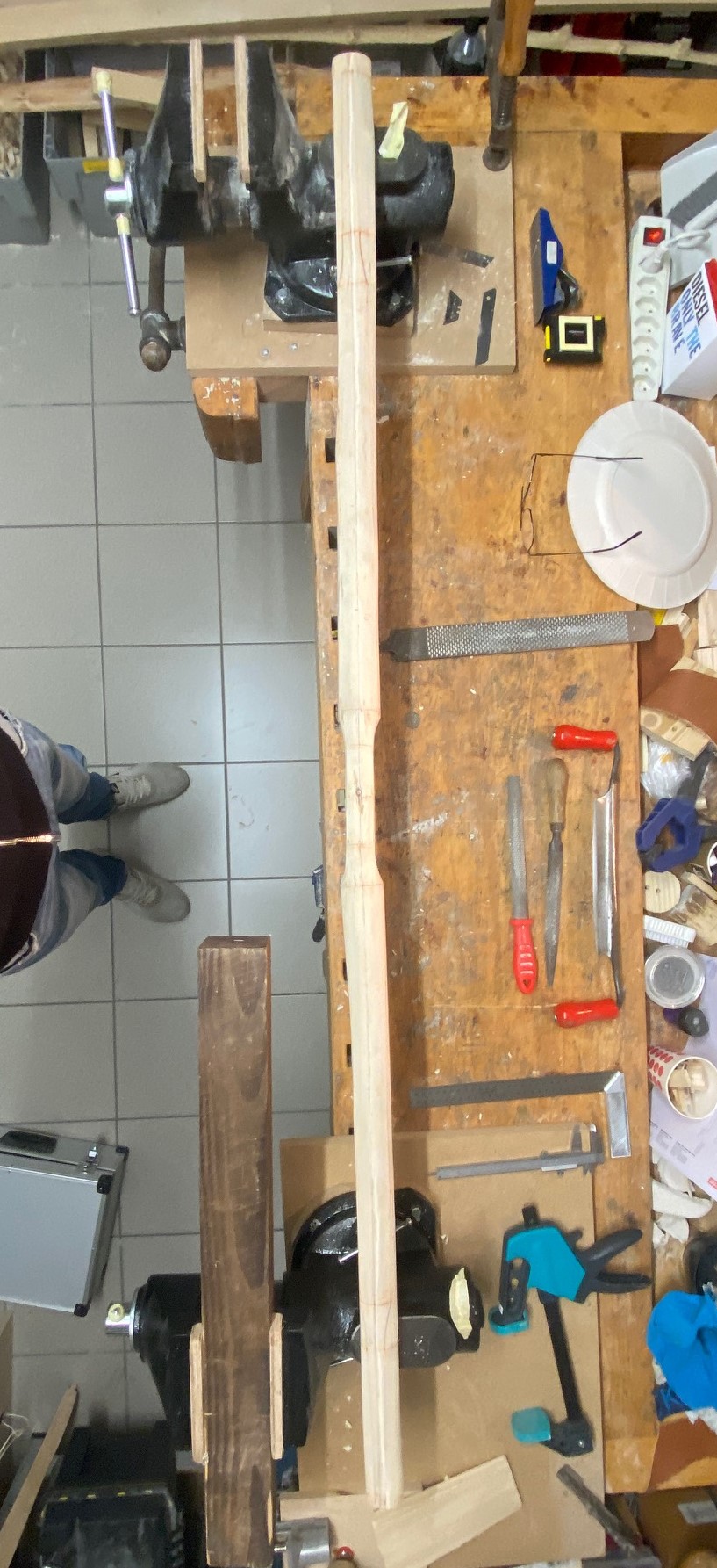

Beitrag von RagnarZH »
Hallo zusammen
Ich versuche meine Frage verständlich zu formulieren. Der Hasel würde die Mittellinie (Sehnenverlauf) teilweise abweichend vom Grat (Scheitellinie) benötigen.
Als Design hätte ich ein Mollegabet gewählt.
In den nachstehenden Fotos ist die Mittel-/Scheitellinie mit weisser Kreide markiert. in Farbe der Sehnen-Verlauf.
Gibt das was her oder ist das so nicht realisierbar da zu weit von der Scheitellinie abweichend?
Mitte beim Griff und ca jeweils 30cm der WA sind relativ nahe an der Scheitellinie, danach nimmt die Abweichung zu. Richtig heftig (ca 1 cm neben dem Scheitel) wird es ab FA für die Nadeln (Bild 1)

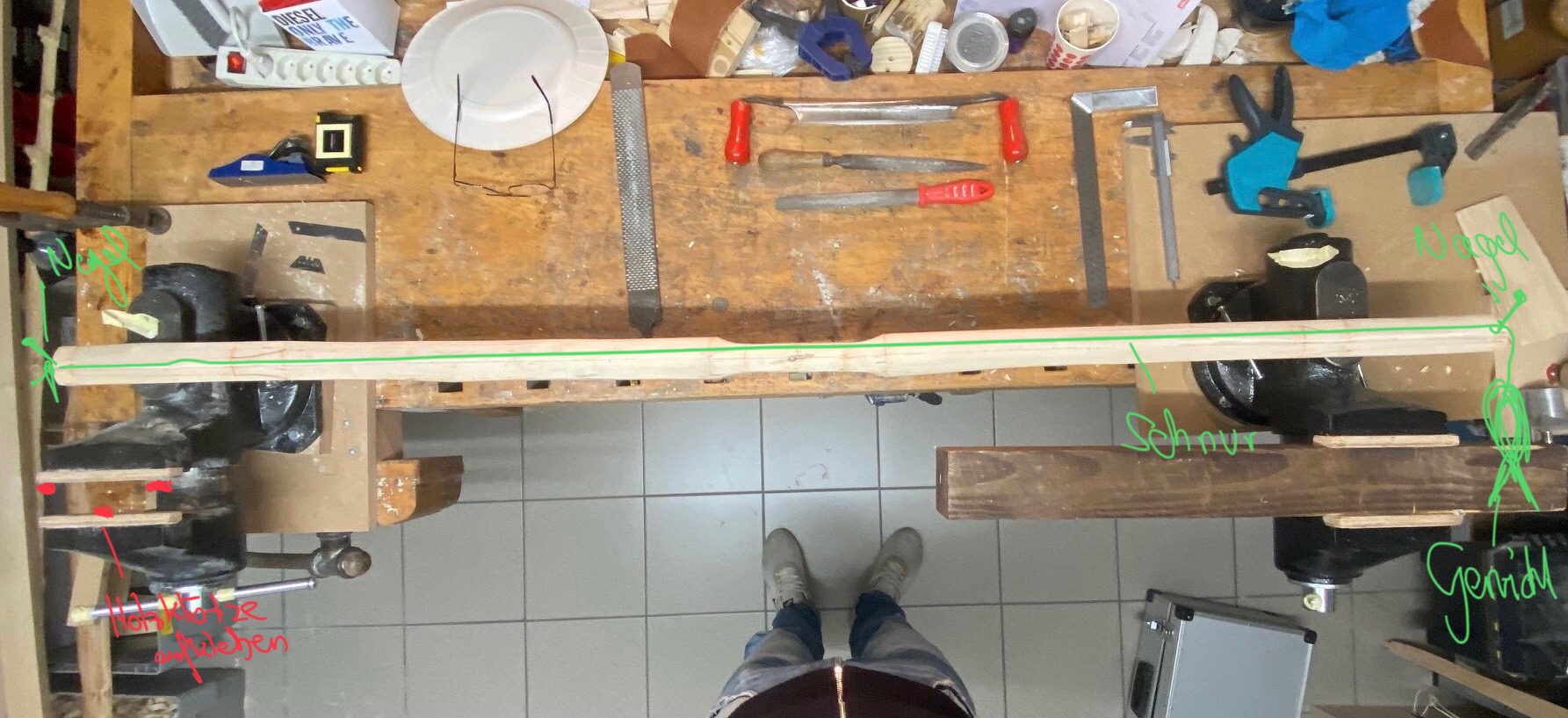

Beim Bild 2 sieht man links die Abweichung der Nadelmitte zur eingezeichneten weissen Kreidelinie.

An den WA Enden kannst du ruhig etwas von der Scheitellinie abweichen, ist im Wiki gut erklärt (vom Raben Mittellinie finden).
Lass die Enden aber etwas mitbiegen ist besser.

Danke Thomas - dann kann ich das Stück Holz verwenden und muss es nicht "warm" verwerten
lg Andy

Am Schraubstock 3 Holzklötzchen (rot) aufkleben. 2 Nägel an den Staveenden einklopfen. Schnur an einem Nagel festknüpfen. Am anderen Ende die Schnur dann nach dem Erhitzen einmal um den zweiten Nagel herumwickeln und Gewicht dran (zB. Klemme). Dann denn Griff mit der Heißluftpistole an den Seiten und am Bauch langsam 10 bis 15 Minuten erhitzen (oder 30 -40 Minuten dämpfen) damit die Wärme auch tief eindringt. Griff im Schraubstock einspannen. Schnur einspannen und Schraubstock soweit zudrehen, bis eine leichte Überkorrektur (2-3mm) besteht. Über Nacht eingespannt lassen. LG Stephan

Frage: ich habe nun die Mittellinie gemäss "Chirurg" mit den Nägel und Schnur markiert und eingezeichnet
Die Abweichung zur Griff-Mitte (gemessen) beträgt rund 5-7 mm
