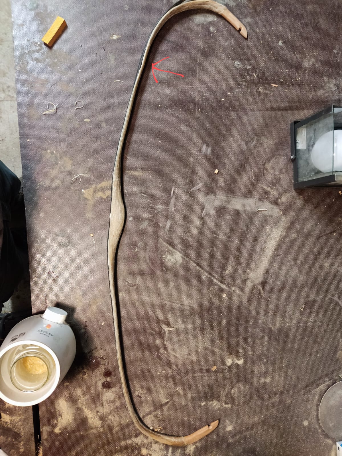

Ich hoffe die Bilder sind irgendwie hilfreich. Wenn nicht, was müsste man da drauf sehen können?
Bei dem roten Pfeil ist der Bruch

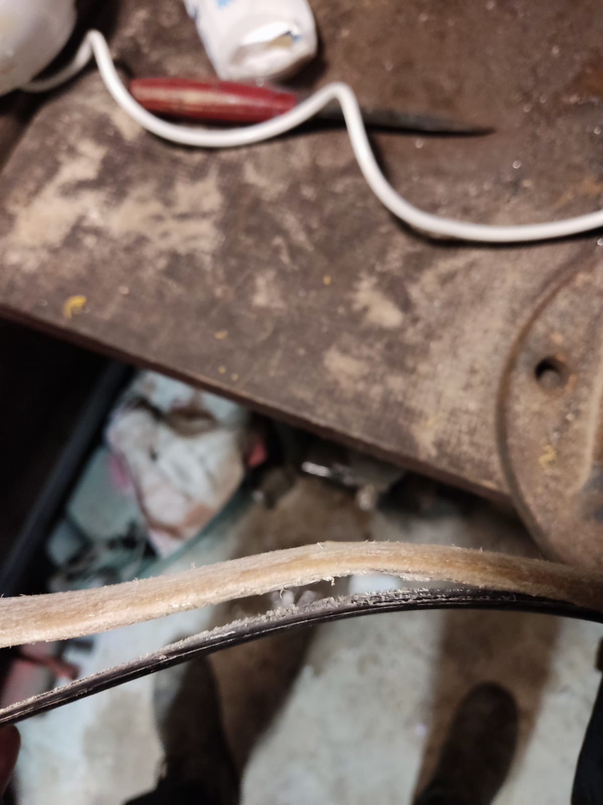

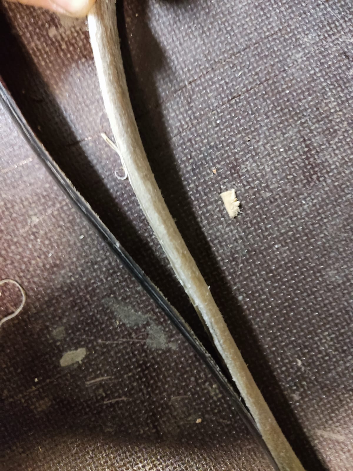

Unter Biegung kann man erahnen, wo der Bruch ist. Es ist sehr schwierig das ganze vernünftig zu fotografieren, da nur in der Mitte des Bogenrückens eine kleine Beule ist. Vermutlich also nur ein Span der sich unter den Sehnen aufgerichtet hat.

Dass an dem Bogen noch was zu retten ist, glaube ich eher nicht. aber vielleicht kann man ja von dem Material noch was für einen weiteren Versuch benutzen?

Servus, die Bilder sind nicht scharf gestellt, da bist du vielleicht zu nahe oder nicht gut fokusiert und Objekt immer möglichst parallel zur Kamera halten.
Mit welchem Kleber hasst du da geklebt?

Was du unbedingt beim neuen Bogen ändern solltest, ist die starke Biegung am Kasanauge zu reduzieren. Außerdem ist der Kasan extrem kurz.

Ich werde versuchen nocheinmal besser Bilder hochzuladen, ich musste die komprimieren, weil scheinbar schon 2mb zu groß waren.
Der Bogen ist komplett mit Hautleim verklebt, sollte also gut abzulösen sein. Ich kann zwar nicht unter die Sehnenschicht schauen, aber ich würde sagen, dass genau in der Mitte des Rückens unter der Sehnenlage sich ein Span aufgestellt hat. Das auf Fotos vernünftig zu zeigen hab ich aber nicht geschafft. Kann man sowas über eine Sehnenwicklung beheben? oder zumindest das endgültige Brechen noch ein paar Jahre nach hinten verschieben?
