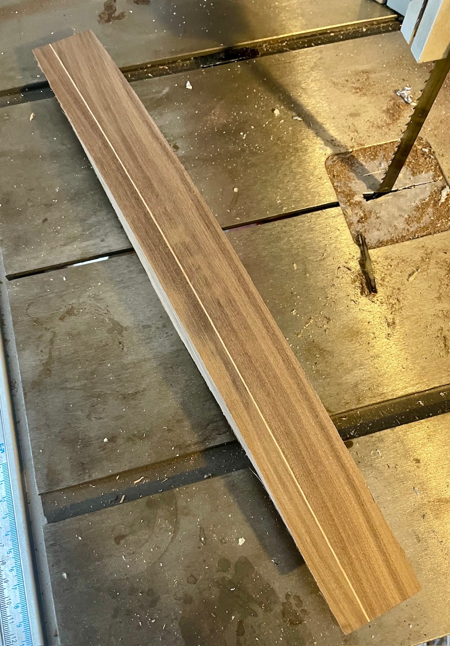

Der erste Schritt war, den Riser aufzubauen und zu verkleben
Die Fadeouts habe ich dieses Mal maximal verlängert (hier sind sie noch nicht ganz ausgedünnt.
Die Laminierung in Längsrichtung soll später den Ausschnitt bei der Pfeilauflage verstärken, deshalb ist sie nicht mittig
Dann habe ich alles einmal trocken gestapelt

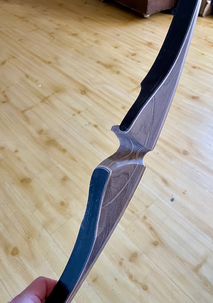

Über das Wochenende sind noch vier Stunden herausgesprungen. (Jetzt 13h)
Ich habe den Rohling sauber geschliffen.
Die Fades sind deutlich weniger steil geworden Im linken Drittel des Zierstreifens (Bild unten) ist eine leichte Ungenauigkeit - bin gespannt, wie es nach dem Ausformen des Griffs aussieht. Ansonsten sind die Klebelinien sauber und ohne Lücken.
Die Kerbe im Griffbereich musste ich einsägen, weil ich mir nicht markiert hatte, wo ich die längsseitige Lamination gemacht hatte - ist nicht tragisch aber noch was für die Liste der Dinge, an die ich beim nächsten Mal denken muss… jetzt weiß ich wieder, wo die Pfeilauflage hinkommt und welcher Wurfarm oben ist
Ich hatte noch ein paar kleine Reste Makassar, die für die Overlays gereicht haben. Roh ausgeformt mit der Fliesensäge.
Die Wurfarme sind auch schon auf 20mm an den Spitzen reduziert.
Als nächstes mache ich eine Sehne, fange an zu tillern und messe das Zuggewicht.

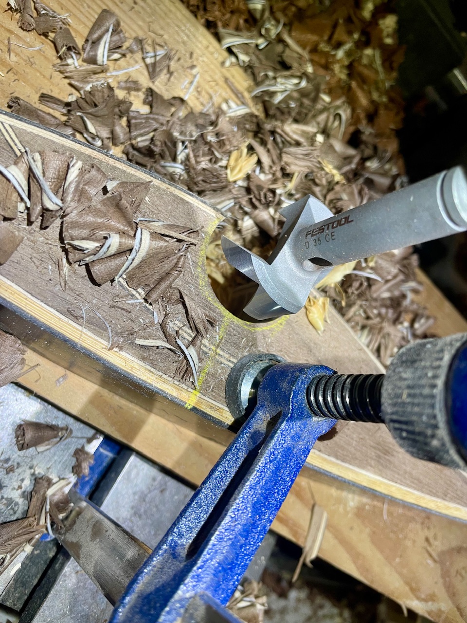

Nach 3h „Spätschicht“ (gesamt 16h) gestern bin ich ein gutes Stück weitergekommen.
Den tiefsten Punkt für den Griff habe ich genau in die Mitte gesetzt. Dann habe ich die gewölbte Pfeilauflage herausgearbeitet.
Das ist der aktuelle Stand. Noch ziemlich roh und etwas klobig aber er liegt schon ganz gut in der Hand. Zuggewicht sind im Moment 38#/28“ - der Nächste wird leichter…

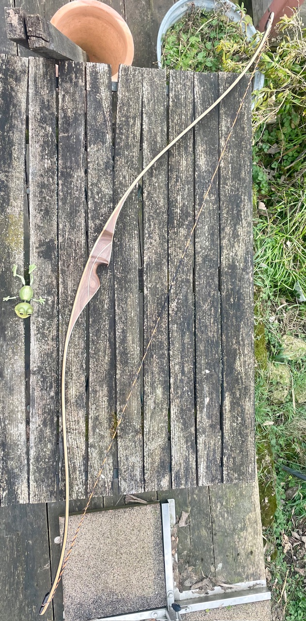

Da das Wetter heute unglaublich schön war habe ich auf die mir verfügbaren 14m ein paar Pfeile geschossen. Bin blutiger Anfänger aber zumindest begeistert wie schnell der Bogen ist.
Mit dem Vergleichsbogen (Ragim Wolf 35#/28“) komme ich nicht durch die Scheiben.
Jetzt würde ich den gerne mal durch einen Chrony schießen und ein exaktes Zuggewicht bestimmen.
Sobald ich die Zeit habe, mache ich einen Versuch mit Resten. Porenfüller habe ich vom Gitarrenbau nur keine Ahnung ob der sich mit EA40 verträgt.
Das Furnier wäre tatsächlich sehr hübsch, wenn die Einschlüsse nicht wären…

Zwei Stunden, insgesamt also 18h und ich bezeichne den Bogen jetzt als fertig.
Da ist finishmäßig noch reichlich Luft nach oben aber ich bin hier mit den 80% nach Pareto zufrieden. Schließlich wird der Bogen niemals einen Schönheitspreis gewinnen aufgrund der Luftbläschen unter dem Glas.
Geschliffen bis 220, dann leicht poliert und mit Leinölfirnis abgerieben.
Jetzt habe ich reichlich Zeit, meine Werkstatt aufzuräumen bis ich das nächste Projekt starten kann.
Danke für Eure Hilfe!
