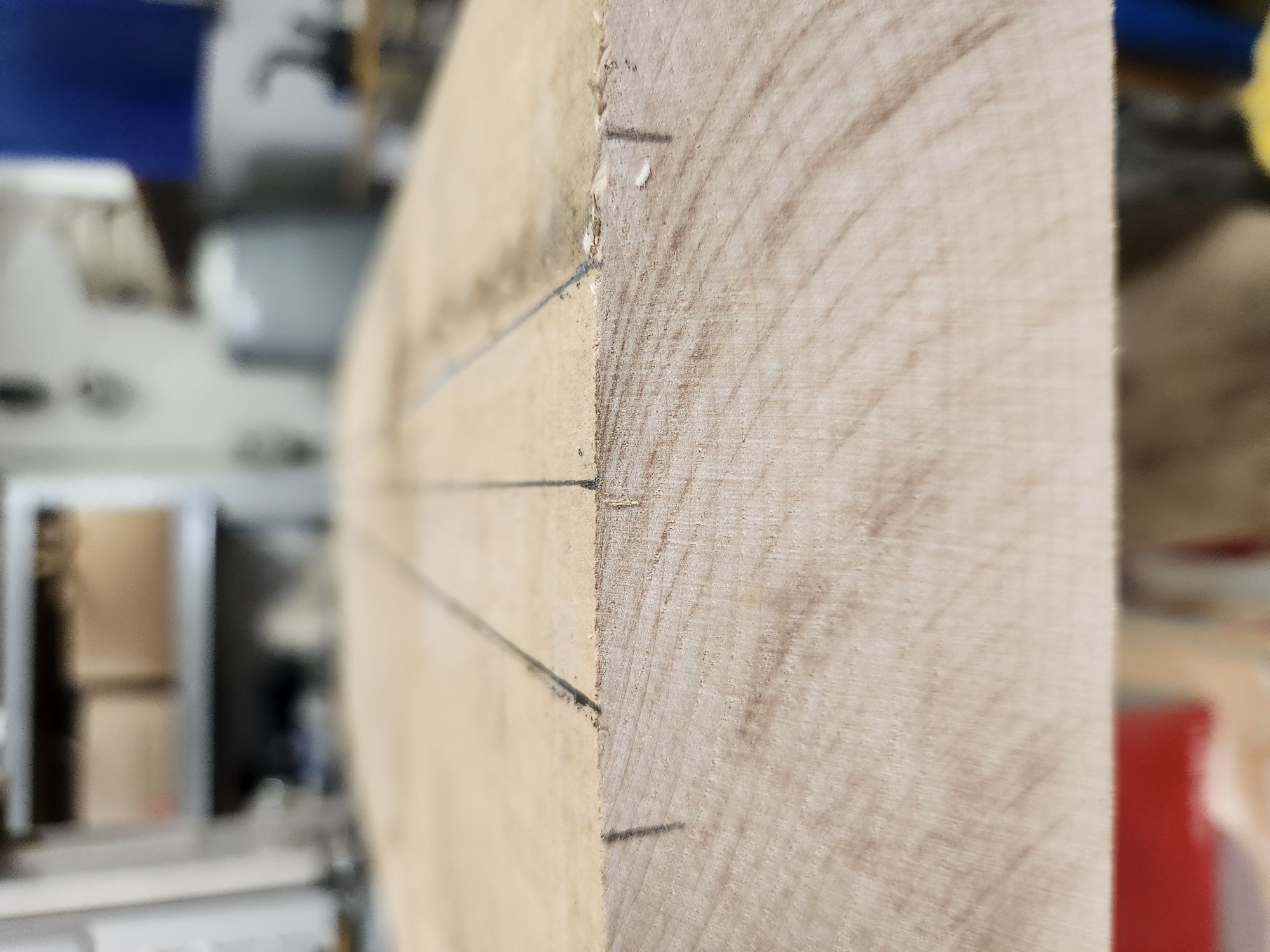

Also mal am astfreien Spitzahorn von Hieronymus angezeichnet, wie ich die Jahresringe schön liegend aus dem Stück Holz bekomm und mit der Kreissäge ausgeschnitten.
Dann seitlich einen Jahresring angezeichnet, dem ich mit der Bandsäge gefolgt bin.

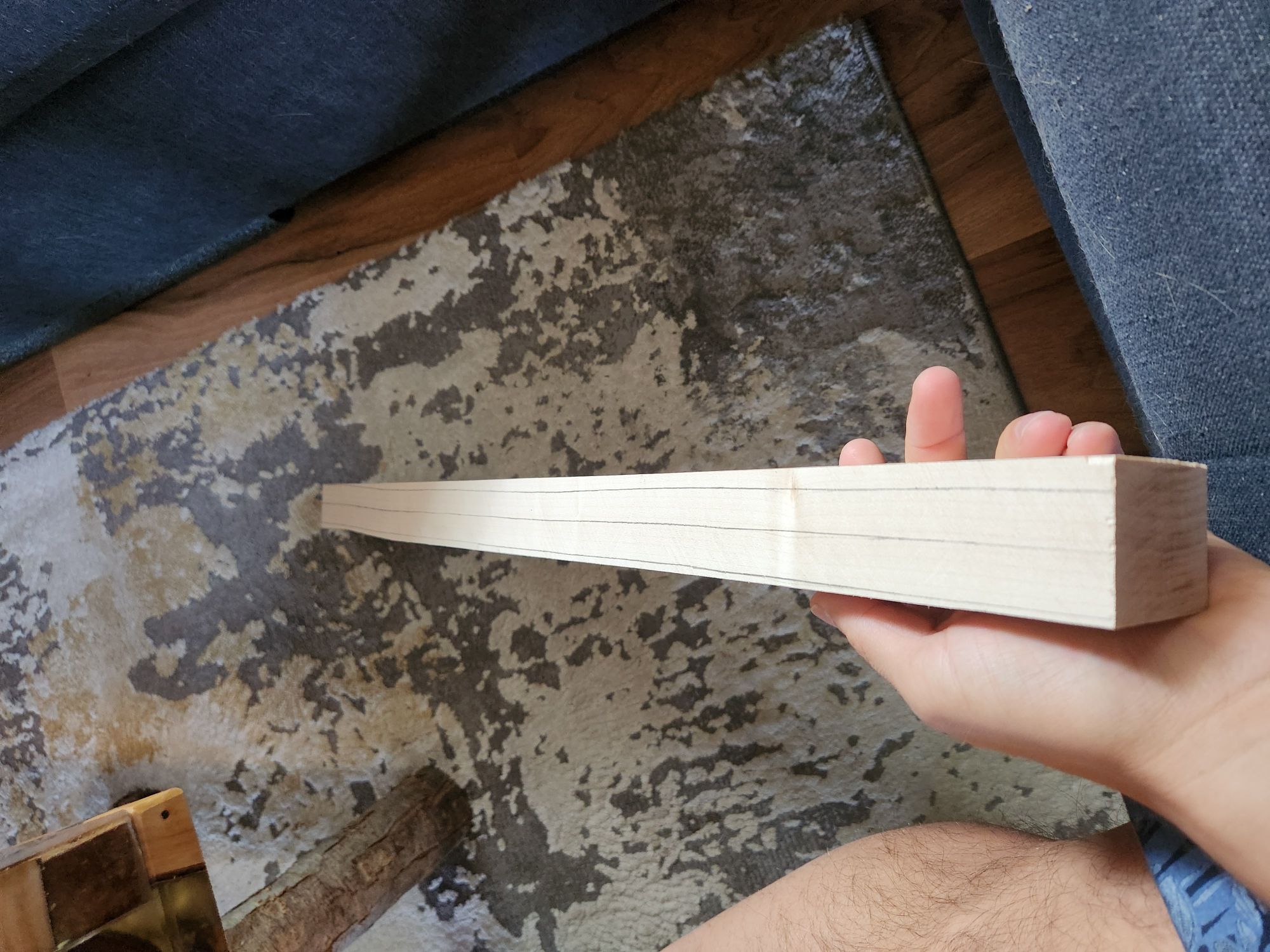

Sehr ungünstig platziert, sodass er entweder in der Tipbiegung oder in der Hauptbiegezone 10cm vorm Kasanauge liegen würde. Ich hab den Ast weggeschnitten und hab noch eine Länge von gut 40cm. Da könnte ich so einen Deflex-Reflex-Mollegabet-Verschnitt bauen. Jetzt ist aber erstmal ein Osmane geplant.
Als Ersatz schnappte ich mir das Stück, das daneben abgefallen war und zeichnete an der Stirnseite an, wie ich ihn schneiden muss, um wieder schön liegende Jahresringe zu bekommen. Dann das Blatt der Kreissäge entsprechend schräg gestellt und losgelegt.
Aber nanu, was ist denn das? Das kann doch nicht sein! Diesmal gleich 2 Äste im astfreien Holz! 😂
Der eine fällt aber beim kürzen weg und der andere ist weit genug an der Seite um beim ausarbeiten vom Tip zu entfallen. Er muss nur das biegen überstehen. Also wieder an der Seite angezeichnet und ausgeschnitten.
