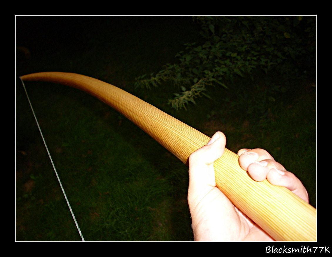

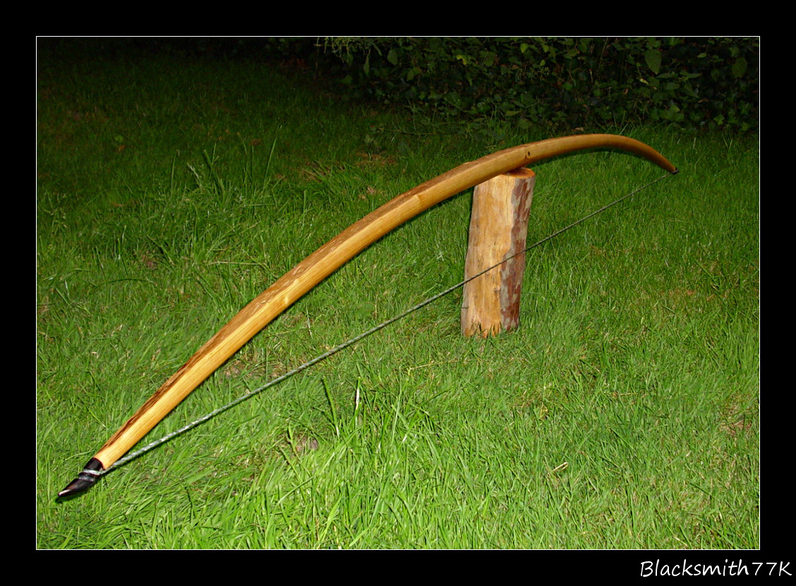

Beitrag von Blacksmith77K » 15.08.2012, 21:31
81 Zoll Eibelangbogen mit +145#@33"
-alpine Paleyew (...seidigweicher Übergang von Splint- in Kernholz / keine Spannungsdiskrepanz im Bogen...)
-Hornnocken aus 'multicolor' Wasserbüffelhorn
-Eigengewicht von 1450gramm inkl. Sehne
-45x35mm im Griffbereich, 15mm rund an den Nocken
-absolut linearer Auszug, sehr hohe Vorspannung, nahezu Null Set.
-18 Strang FF, die sich erstmal laaaaang gemacht hat.
-hebt sauber die Pfeile und ist recht flott ;D
Öhm ja, mehr fällt mir gerade nicht ein, für Fragen gerne offen...

Ei gude,
sehr, sehr schöner Bogen und endlich mal einer mit Altagstauglichem Zuggewicht. :D Ich hätte aber zwei Fragen dazu.
1. Wo befestigt man die Kranwinde um den Bogen auszuziehen? ;D
2. Wie viele Bögen haust du den pro Monat raus? ???

Ach Blacky, du machst es dir aber auch einfach... Nimmst da einfach ein Eibenstamm, klebst an jedes Ende ein Horn, verbindest diese anschliessend mit einem Seil und zack ist ein neuer Bogen fertig. ;) ;D
Spaß beiseite... Wie gewohnt ein geiles Teil! Mehr brauch man ja eigentlich nicht mehr sagen.
Magst mal ein Bild von dir im Fulldraw einstellen? 8)
Besten Gruß!

Amazing bow.... Tiller is flawless!!! I think this is the best of your bows. I enjoy looking it......

Ishi hat geschrieben:Amazing bow.... Tiller is flawless!!! I think this is the best of your bows. I enjoy looking it......
I think, one of my best. But a stupid thing: He is incredibly hard to pull. Already on bracehight, the string sounds like a hornet.

Danke für die Präsentation.
Ein so unglaublich makelloses Stück Holz mit einem perfekten Tiller ist die reinste Augenweide.
An diesem Bogen sehe ich was Du mit ........"2 ungleich getillerte Wurfarme für perfektes und korrektes Kräftegleichgewicht im Vollauzug am Nockpunkt....so muss das sein." meinst.
Habe immer die Schwierigkeit den unteren WA auf der kürzeren Strecke genug biegen zu lassen ohne dass er langsamer wird als der obere.
Schönes Lehrstück ist Dir da gelungen.

Gornarak hat geschrieben:So ein Brocken von Bogen macht mir ein bischen Angst...
Beruhige Dich, mir auch... *kein Witz* :)
Der Bogen hat eine enorme Körperkompression (Bodycompression) und quetscht einen zusammen wie eine hydraulische Presse. Der Vollauszug (...mein Vollauszug...) von 32" wird auf 30" zusammengequetscht, weil die (...meine...) Körpermitte kaum dem Druck standhalten kann.
