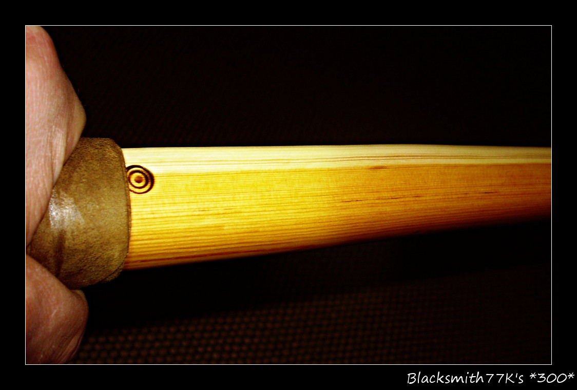

Bischen was technisches zum Bogen:
-78 Zoll Kerbe zu Kerbe
-715gramm Eigengewicht inkl. Handlewrap, Nocken und Sehne
-Bogenmasse-Faktor von ziemlich genau 6,2
-Hornnocken aus eingeschliffenem und poliertem Büffelhorn
-Griffwicklung aus gefettetem Wildleder
-maximaler Auszug 33 Zoll

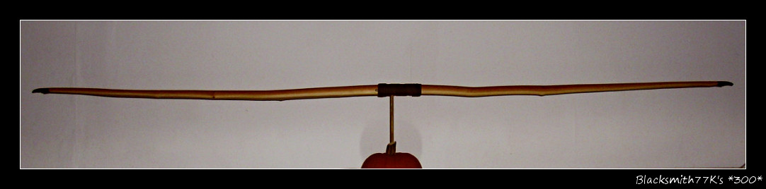

Die Entstehung kennt ihr ja, den finale Bogen gibt's hier: (...Vollauszug liefere ich nach, regnet wie Sau hier...)

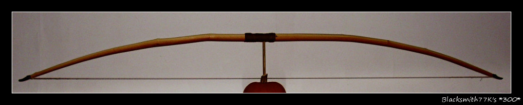

Ungespannt. Perfekter Druckpunkt, perfektes Gleichgewicht des Bogens.
Standhöhe. Exakt 6 Zoll.

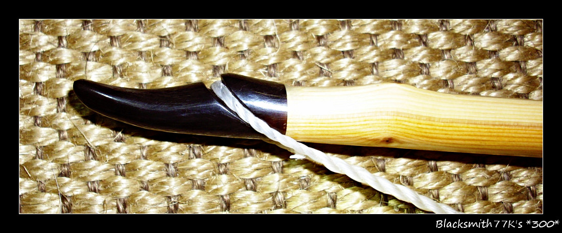

Obere Nocke. Mit Spannkerbe.

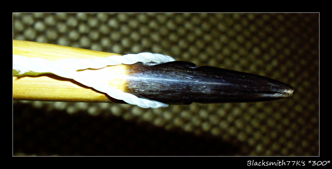

Obere Nocke. Absolut flüssig eingeschliffen. Keine Kanten, Absätze oder überflüssiges Gewicht.
Untere Nocke. Ohne zusätzliche Spannkerbe. Auch absolut formschlüssig eingeschliffen.

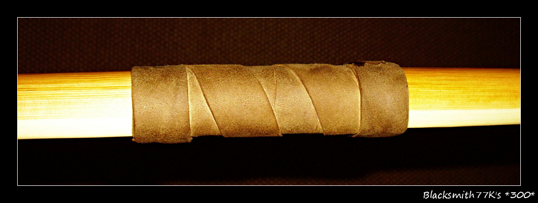

Griffbereich mit Pechmark und poliertem Belly.
Griffwicklung: ordinär, aus gefettetem Wildleder.

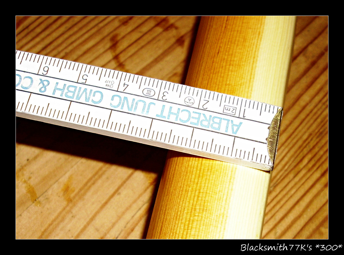

Der freigelegte Rücken. Splintholz vom Feinsten. Zäh, stark, elastisch...
Eibenholz der Spitzenklasse.

Garkeinen Lack. Ausschließlich Leinöl-Firnis. Davon 5 'Schichten' und die jeweils mit einem Baumwolllappen hochziehen.
