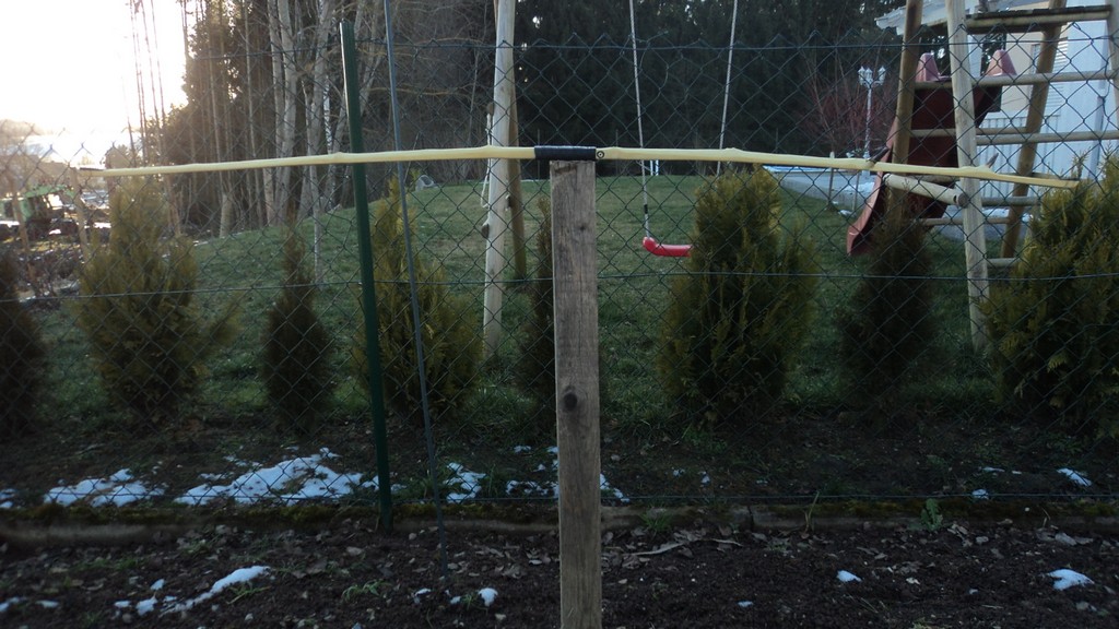

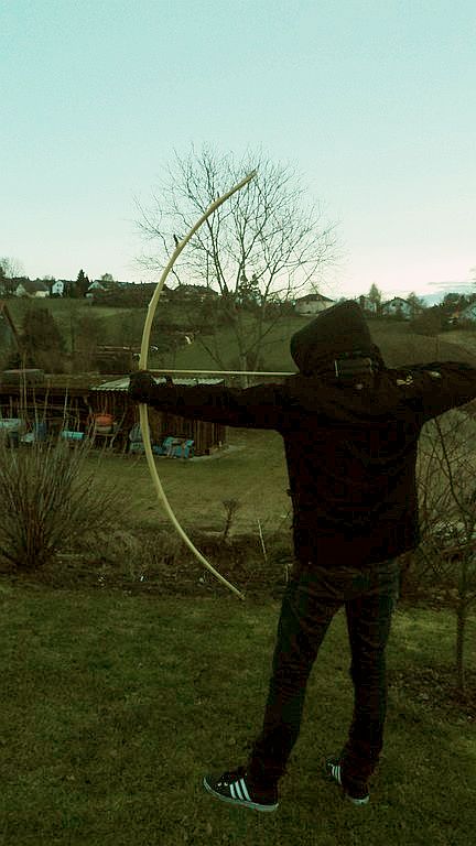

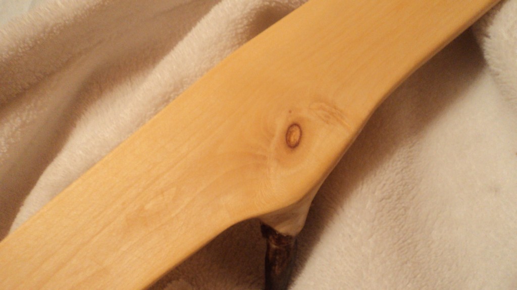

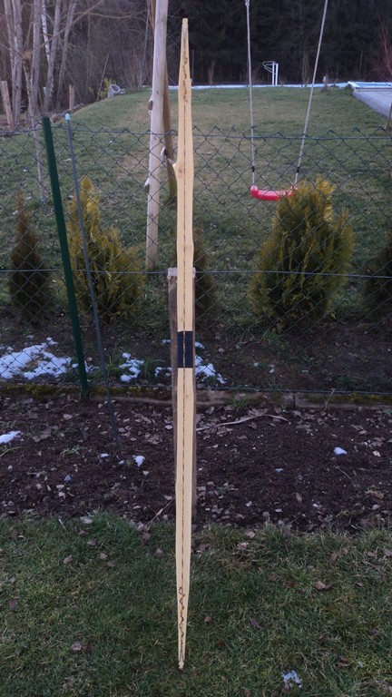

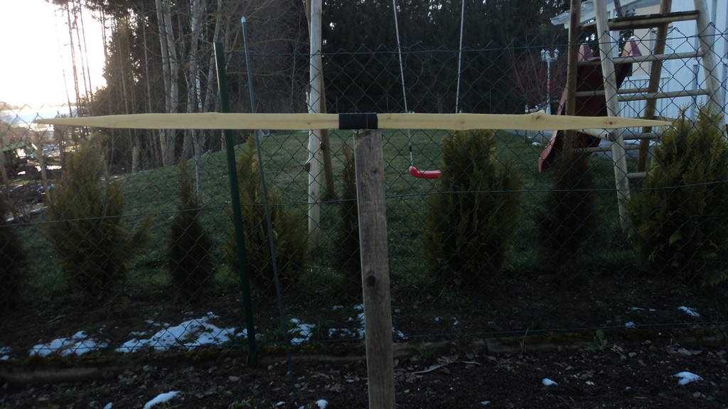

Nach dem ich schon Jahre lang stiller Mitleser in diesem Forum bin, möchte ich einen meiner Bögen präsentieren:
Gebaut wurde dieses Bogen aus einem kerzengeraden Stück Holunder mit ein paar kleinen typischen Holunderknubbeln und 2 Ästen, die ich mit Geweihspitzen gefüllt habe. Diese Idee habe ich mir von einem Bogen gemopst, der hier im Forum präsentiert wurde, weils mir so gefallen hat :)
Die Daten:
-55Lbs bei 71cm Auszug
-Gesamtlänge 172cm; NtN 170cm
-Wurfarmbreite 4cm; verjüngt sich ab den letzen 35cm auf 1cm
-das Leder ist von einer Ziege
-geschoßen wird über den Handrücken
-Gewicht 631Gramm
Hier noch ein paar Fotos:

Hallo Stefan,
dann mal offiziell herzlich willkommen im Forum, und sofort mit so einem Einstand; schöner Bogen! Scheint ja wirklich an der Richtlatte gewachsen zu sein, das Stück. Schön umgesetzt.
Sehr schöner Tiller!
