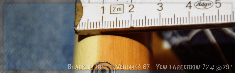

16cm/6,3" Standhöhe
16cm/6,3" Standhöhe

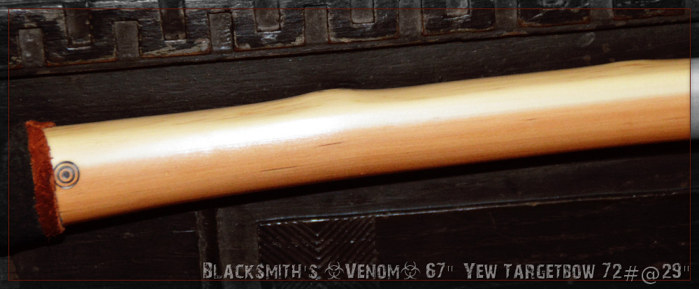

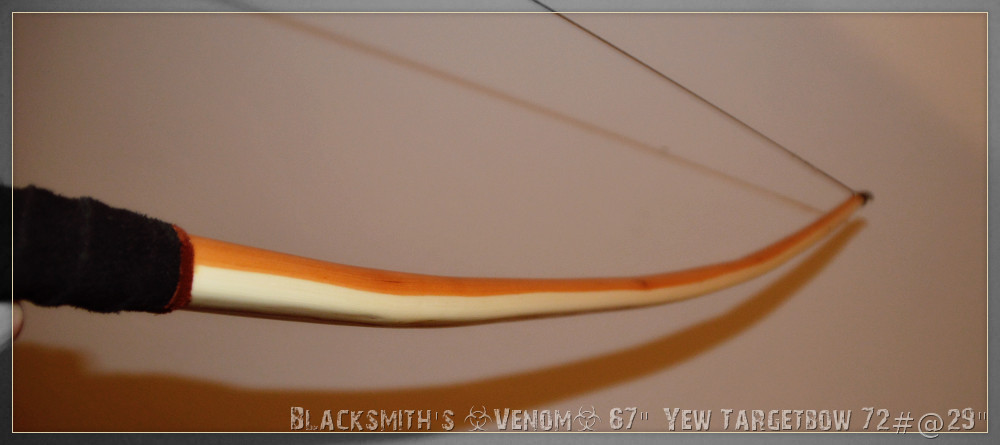

oberer Wurfarm
oberer Wurfarm
Hochpoliertes Holz, versiegelt mit 3 Schichten Schellack/Bienenwachs Emulsion

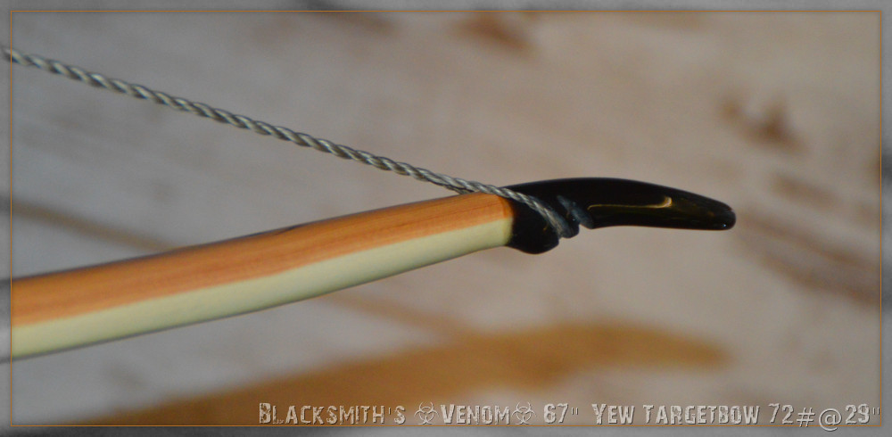

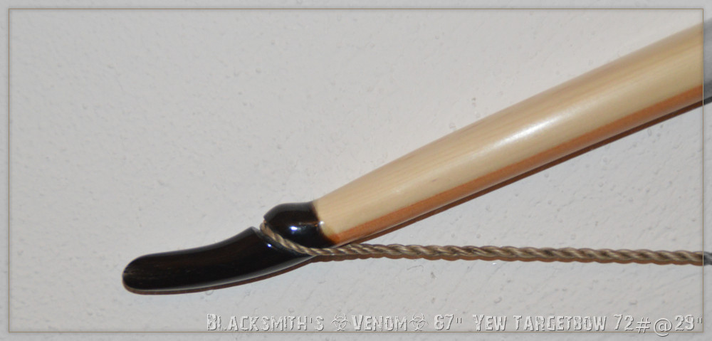

Die obere Nocke, penibel eingeschliffen. Kein ertastbarer Übergang.

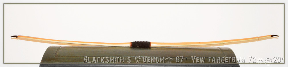

und der untere Wurfarm. Beide Billets ohne Splintholzabtrag, somit Spuren vom Cambium sichtbar.
die untere Nocke, passendes eingeschliffen.

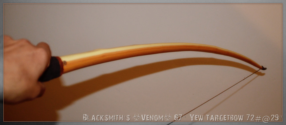

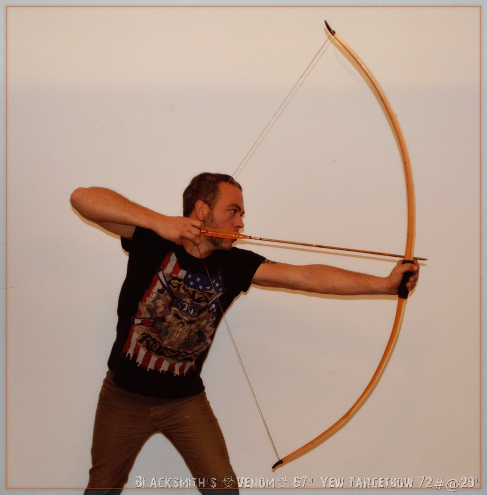

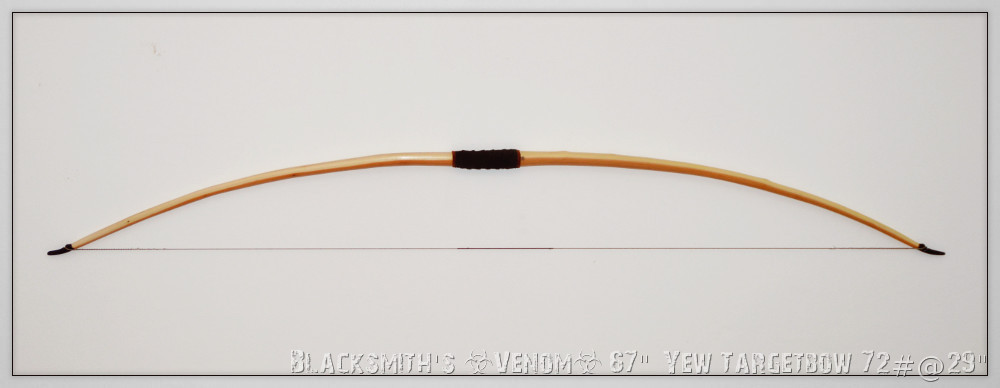

Der Vollauzug mit 72#@29". Ein Zoll mehr ist als Reserve noch drin, aber auf Dauer nicht sinnvoll.
Und direkt nach dem Abspannen. Etwas Stringfollow ist zu beobachten, allerdings streckt sich der Bogen recht schnell wieder.

DAs ist aber auch unglaublich dichte Eibe. WOW!
Und einen schönen Tiller hast du da gemacht. usw usw...Ein sehr schöner Bogen.

Schöner Bogen mit ebenso schönem Tiller, so langsam scheinst du deine Form zu finden.

Was sind das da für dunkle Linien im Kernholz, links oberhalb des Griffes ?
btw - wie schnell isser denn... haste mal was durch den Chroni gejagt ?
Blacksmith77K hat geschrieben:onock2.jpg

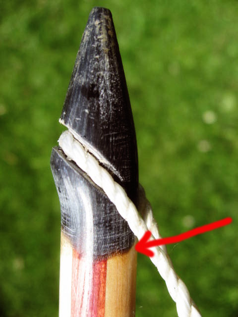

Dafür aber ne satte und sichtbare Klebefuge die dafür sorgt - kann aber bei der Nockform auch kaum anders werden, da der obere Nock fast ansatzlos ballig wird. Beim unteren Nock sieht das schon besser aus, ich hätte beide aber einfach so gelassen, ohne noch zusätzlich Kleber anzubringen.
Du willst hier quasi das unmögliche... ein ansatzloser Anschliff erfordert jedoch einen noch flacheren Winkel und somit auch eine leicht andere Form der Nocks, zumindest aber eine Art Sockel, der etwas weiter auf dem den WA sitzt. Man kann kaum beides haben - entweder die standard Nocks, die umgehend ballig geschliffen sind oder man läßt sich eine Art Pufferzone, auf der man den übergangslosen Schliff setzt.
Hier mal ein paar Beispiele:
Die standard-Form: Wenn auch hier schon ziemlich flach ausgeführt, sieht man doch die relative Unvereinbarkeit beider Winkel. Ein sauberer, bündiger Abschluß reicht da vollkommen. Würde man jetzt versuchen, den Nock ansatzlos zum Bogenrücken zu schleifen, würde der Nock immer kürzer und man erreicht das genaue Gegenteil, bis man genötigt wird einen Ausgleich in Form von Füllmasse aufzutragen oder aber einen abgehackt wirkenden Übergang zu schaffen ->
hier zwei andere Anschliffe - auf dem ersten Bild ein noch fast gerader Schliff, mit der Neigung zum konkav. Man beachte den fließender wirkenden Übergang, je flacher der Winkel wird und auf Bild 2 macht 'die Kugel' völlig einer konkaven Ausschleifung Platz und durch den entstandenen Sockel wird ein superflacher Anschliff möglich ->
Bild Bild
hier das non plus ultra eines übergangslosen Anschliffs (...gezeigt von Morten, an einem seiner hier präsentierten longbows) und nebenbei meine favorisierte Form - minimale Masse am WA Ende und ein schön fließender Übergang. Trotzdem könnte man den Nocks bei Bedarf noch eine andere Form im oberen Bereich geben, wenn man das wollte ->

Diese Ultra dünnen Übergänge vom Kleber siehst du ohne Blitzlicht nicht. Die spiegeln nur anders auf den Bildern. Habe aber das unmögliche jetzt im Griff. Am nächsten Bogen kannst du es bewundern. ;D

Die Kleberreste nach den Nocken kann man aber ganz einfach vermeiden: Malertape genau an die Stelle an der das Horn endet kleben und bevor der Kleber hart ist wieder abziehen (hab ich grad vorhin wieder so gemacht und das klappt super).

Neumi hat geschrieben: Die Kleberreste nach den Nocken kann man aber ganz einfach vermeiden: Malertape genau an die Stelle an der das Horn endet kleben und bevor der Kleber hart ist wieder abziehen (hab ich grad vorhin wieder so gemacht und das klappt super).
Ich bin ja generell dankbar für solche Tips, allerdings gestaltet sich das hier etwas anders. Ich versuche zu erklären:
-Die Passgenauigkeit von der gebohrten Hornnocke und angespitztem Holz ist erstmal 100%
zeichnerische Künste erstmal aussen vor.
-Epoxydharz füllt logischerweise beim Kleben etwas auf. Auch wenn es nur 1/10tel mm ist.
hier der epoxy 'rot' dargestellt
-schleife ich die Nocken jetzt absolut plan ein, entsteht logischerweise ein schräger Anschliff des Hauchdünnen Epoxys
die rote Schicht ist 'real' so dünn wie Backpapier.
Durch den Blitz des Fotoapparates sieht man das prima:
...am Bogen selbst kaum wahrnehmbar
Hier geht es mir darum, den Style der Nocken beizubehalten, und dennoch den Anschliff des Epoxys zu vermeiden. Hetzer nennt es 'das Unmögliche' (...bezogen auf mein Nockenstyle...) ich sage: Ich hab's mittlerweile im Griff.

Hetzer hat geschrieben:hier das non plus ultra eines übergangslosen Anschliffs (...gezeigt von Morten, an einem seiner hier präsentierten longbows)
AUCH MIT EPOXY-ANSCHLIFF.
