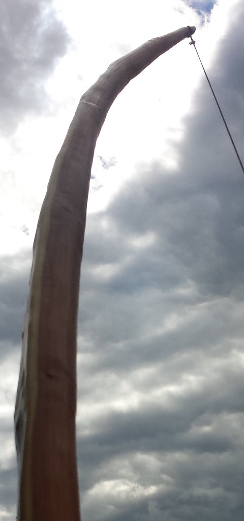

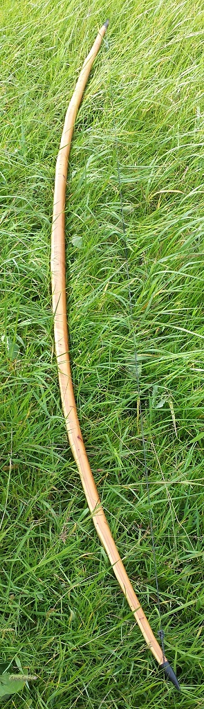

So einmal im Jahr sollte man ja doch was präsentieren ::)
Holzart: Eibe aus der Nördlinger Gegend
Länge: 210cm ntn
Zuggewicht: 115# @ 31"
Dazu gibts Hornnocken aus Wasserbüffelhorn und ne 15 Strang FF-Sehne.
Das ganze mit Leinölfirnis eingeschmiert

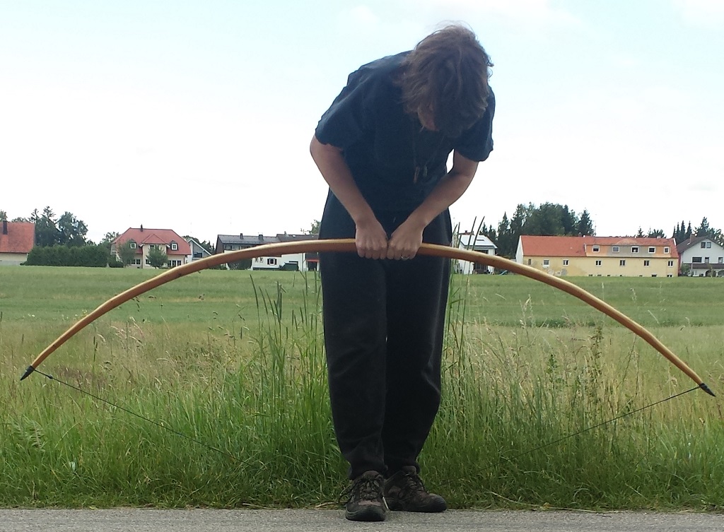

Aufgespannt
Untere Nocke
Obere Nocke
Lecker

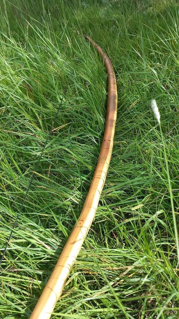

Schöner natürlich gewachsener Splint
Ich liebe Bastreste aufm Rücken :P

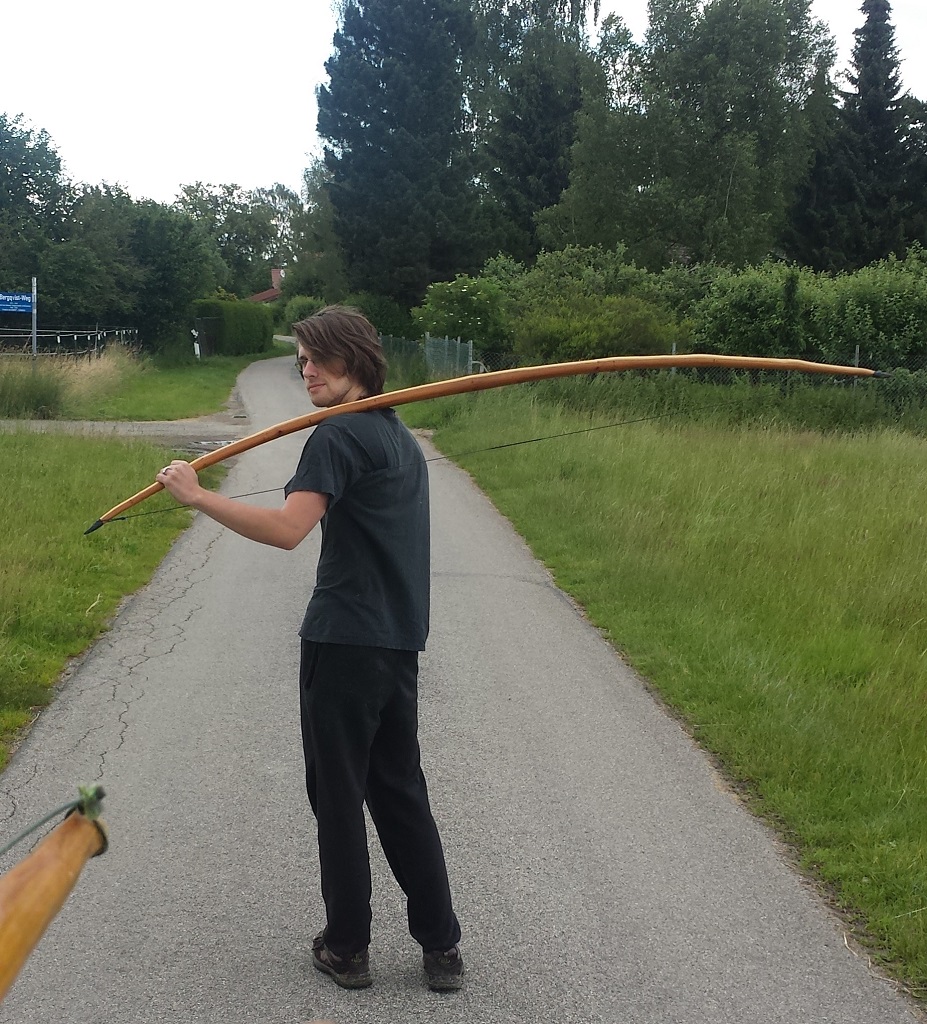

Trägt sich angenehm ::)

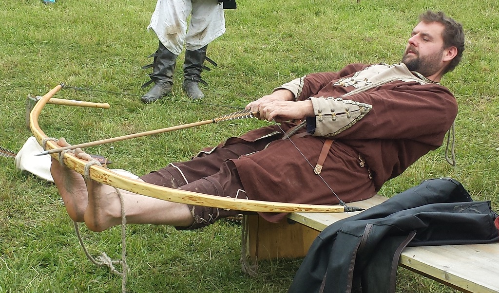

taugt auch als Fußbogen

Schöner Bogen, gefällt mir gut, allerdings würde ICH, der Wurfeigenschaft zuliebe, den rechten (oberen?) Wurfarm sauber einbiegen lassen und den Bogen auf 196cm kürzen.

@Blacky
jop der rechte is oben. Einkürzen würde natürlich Sinn machen aber mir gefällt der Bogen so gut und da der Bogen schön wirft lass ich ihn so ;)
