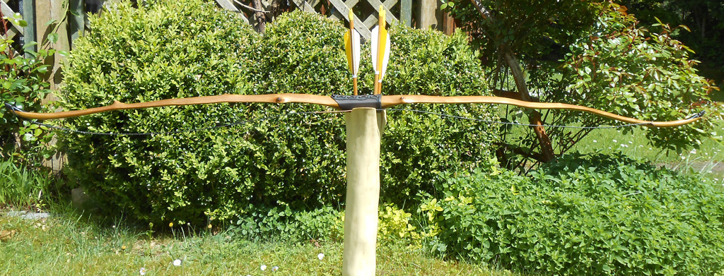

Standhöhe

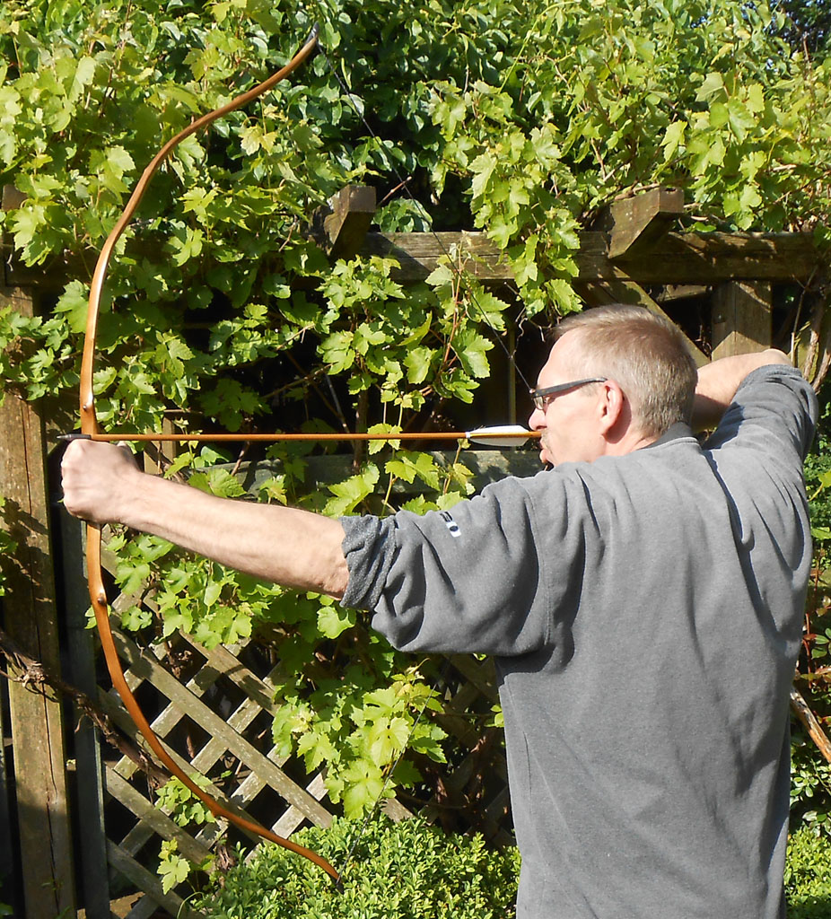

Vollauszug 26"

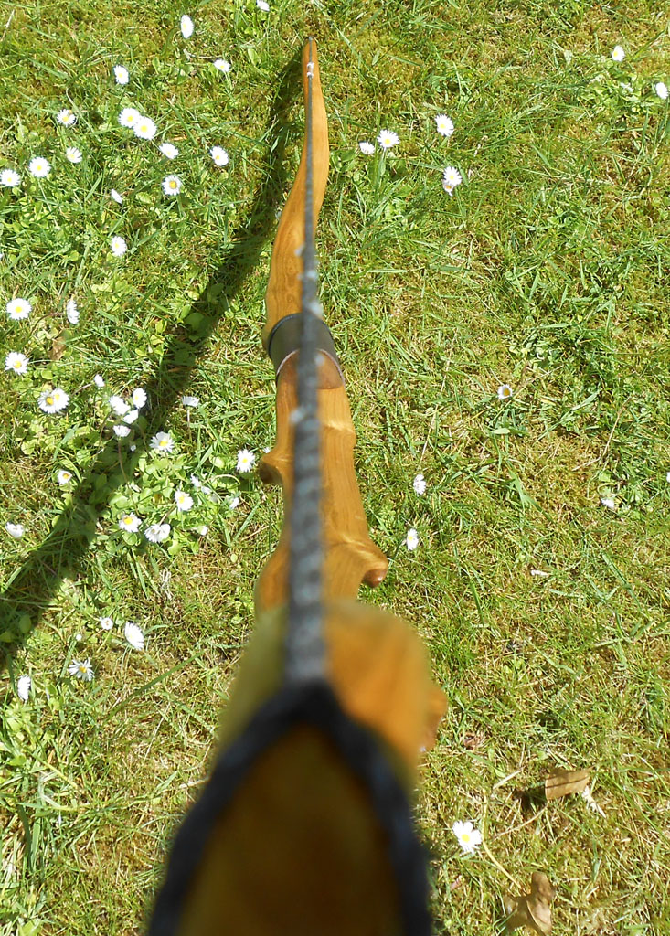

Sehnenverlauf
