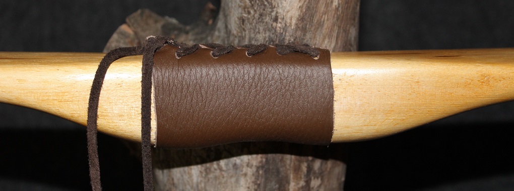

So, dann ist der 3, Versuch aus Hickory mal was geworden, nachdem mir einer unter Bambus zerbröselt war und ein anderer- weil zu schmal- im Auszug abgebogen ist...
Hickory Flachbogen,
Länge 170 cm, Nock to Nock 164 cm
Sehne krass B50 blau/grau 10 Strang/ Mittenwicklung blau
Zuggewicht: 36lb bei 28"
Gewicht mit Sehne 533 Gramm
Griff: braunes Leder von der Autoindustrie
Tips: Osage
Finish: 2x Schellack Lemon
Breite Griff 30mm - FA 38mm- Tip 10mm
Stärke 40mm 18mm 10mm
Griffbereich
