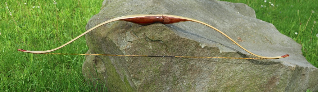

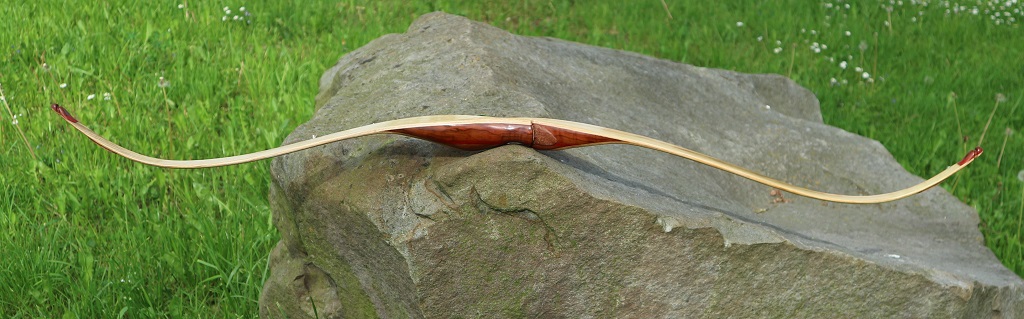

Naja, es musste ja sein.
Nachdem ich jetzt ein paar mal den Elch besucht habe muss ich mich wohl mit Glaspappscheritis infiziert haben.
Ausserdem kanns ja nicht angehen, dass es da immer keine Abstimmung mangels Bögen gibt.
Die meisten seiner Ratschläge habe ich nach bestem Wissen und Gewissen umgesetzt.
Danke nochmal für die Geduld bei der Beantwortung meiner Fragen.
Nur bei der Stackdicke habe ich ihn missverstanden. So sind halt aus empfohlenen 4mm gesamt gute 5mm Holz PLUS 2x0,8mm Glas geworden.
Die Holzlaminate habe ich beim Holzhändler meines Vertrauens als ganzes Brett ausgesucht und dann in 4cm Bohlen mitgenommen. Anschließend auf der Bandsäge zugeschnitten und runtergeschliffen.
Etwas stramm, aber beim nächsten weiß ich ja nun wie dick er sein darf.
Hier also mal mein erstes Glassandwich.
Noch viel Potential aber für den ersten bin ich überrascht dass er hält.
Material: Wurfarme Esche Griff Birne mit Padouk-Streifen
Länge: 113cm NtN
Wumms: 30#@20"
Sehne:9-Strang Dacron (weiß noch nicht ob ich meinen Leimkünsten so weit vertraue da was dünnes aus Spectra drauf zu schießen)

Freut mich, dass er gefällt.
Deswegen ja in Klammern.
Von der Größe her sollte es für die Kinder sein.
Aber auf Grund der falsch eingeschätzten Laminatstärke ist es nicht mehr so ganz kindertauglich....
Aber vielleicht finde ich ja einen kräftigen Zwerg, der ihn benutzen will.
Oder eine kräftige Dame. 24" könnten ja der ein oder anderen genug sein.

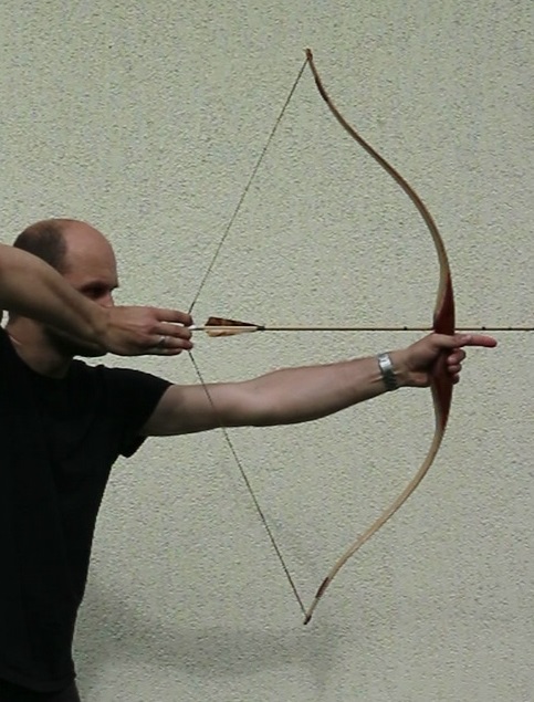

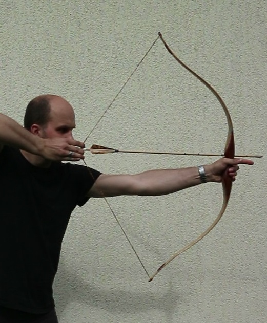

Heute mit dem Zwerg auf dem Parcours gewesen.
Die ersten 10 Pfeile gnadenlos über die Ziele weg gesemmelt. (Schon lange keinen Recurve mehr geschossen)
Dann bin ich dazu übergegangen mit der Daumenwurzel am Jochbein zu ankern und einfach gerade über den Pfeil zu zielen.
Die Pfeile fliegen weiter geradeaus als die aus den Erwachsenen-Jagdrecurves meiner Mitschützen. Geht gut ab das Teil.
Fühlt sich zwar völlig Banane an mit so wenig Auszug zu schießen, aber lustig war es trotzdem.
Pfeile haben 200gn und ich habe ihn im Mittel denke ich mal mit um die 35# geschossen.
Grenzwertig, aber ich muss ja schauen ob er hält.
Die Verleimung scheint also ok zu sein.
