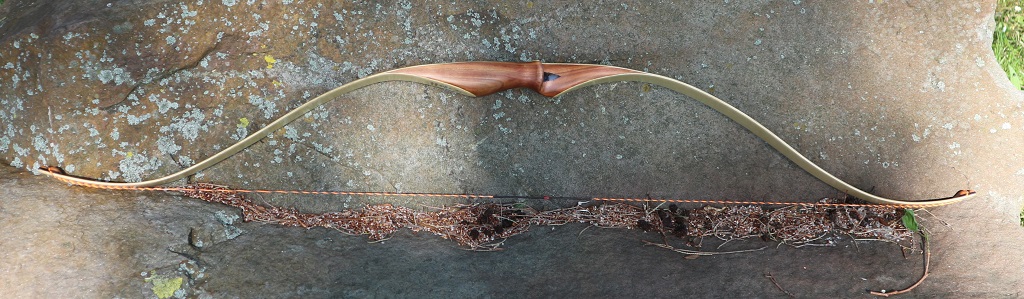

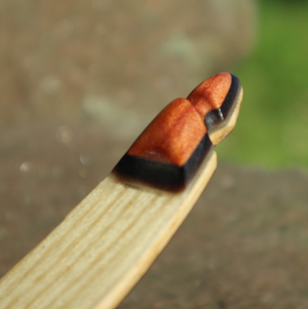

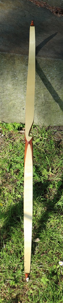

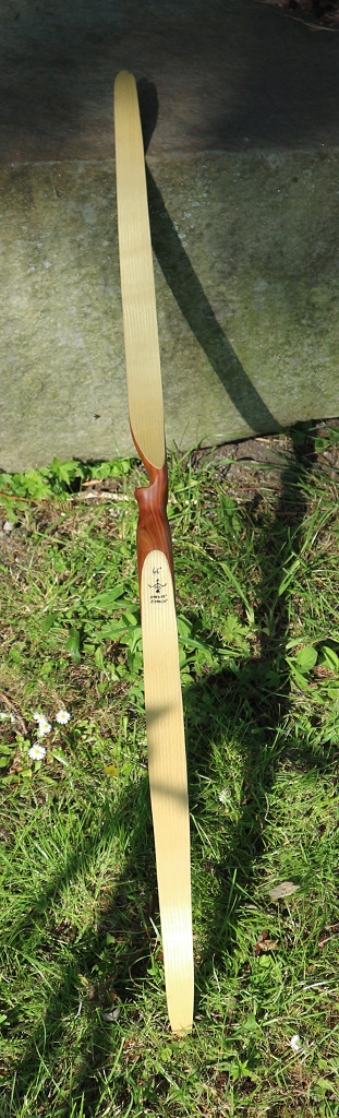

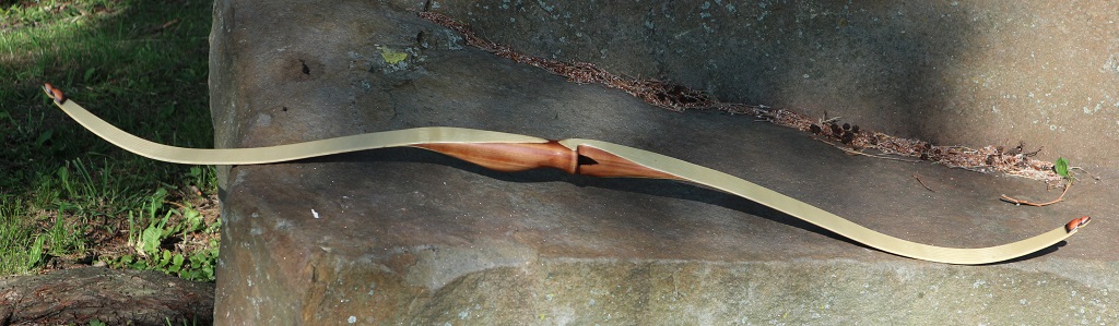

In den hier ist etwas mehr "Liebe" (Zeit/Feinschliff/Materialauswahl) geflossen.
Nachdem ich auf unserm jährlichem Kindergartenfest an meinem Bogenschieß-Stad gefühlt 100 Kinder beim Schießen beobachten konnte;
habe ich festgestellt, dass für Kinder unter 7-10 Jahren um die 10-12# völlig ausreichen.
Mit meinen 16#ern konnten eigentlich nur ein paar 10jährige sauber ankern.
Schießen konnten die Kleineren damit schon auch ganz gut, aber nur angestrengt.
Sind halt doch knappe 8kg, die da an den kleinen Kinderfingerchen ziehen.
Da die Kinder auch mit 6 Jahren meiner Mein ung nach sauber schießen lernen sollten, (bzw. zumindest der Bogen eine ordentliche Technik ermöglichen sollte)
werde ich die Teile so auf 11# bei 18" ausrichten.
Bei 24" sind es dann knapp 18#.
Sollte für den überwiegenden Teil der normalen Kinder gut passen.
Bilders vom aktuellen.
Mit Zwetschge als Griff.

Re: 44" (Kinder)Recurve 30#@20"
Sehr schick! Der hätte ne eigene Präsi verdient!
Am Glasgebabsche möchte ich mich demnächst auch sehr gerne mal versuchen, gerade mangelts dafür leider am nötigen Kleingeld.
