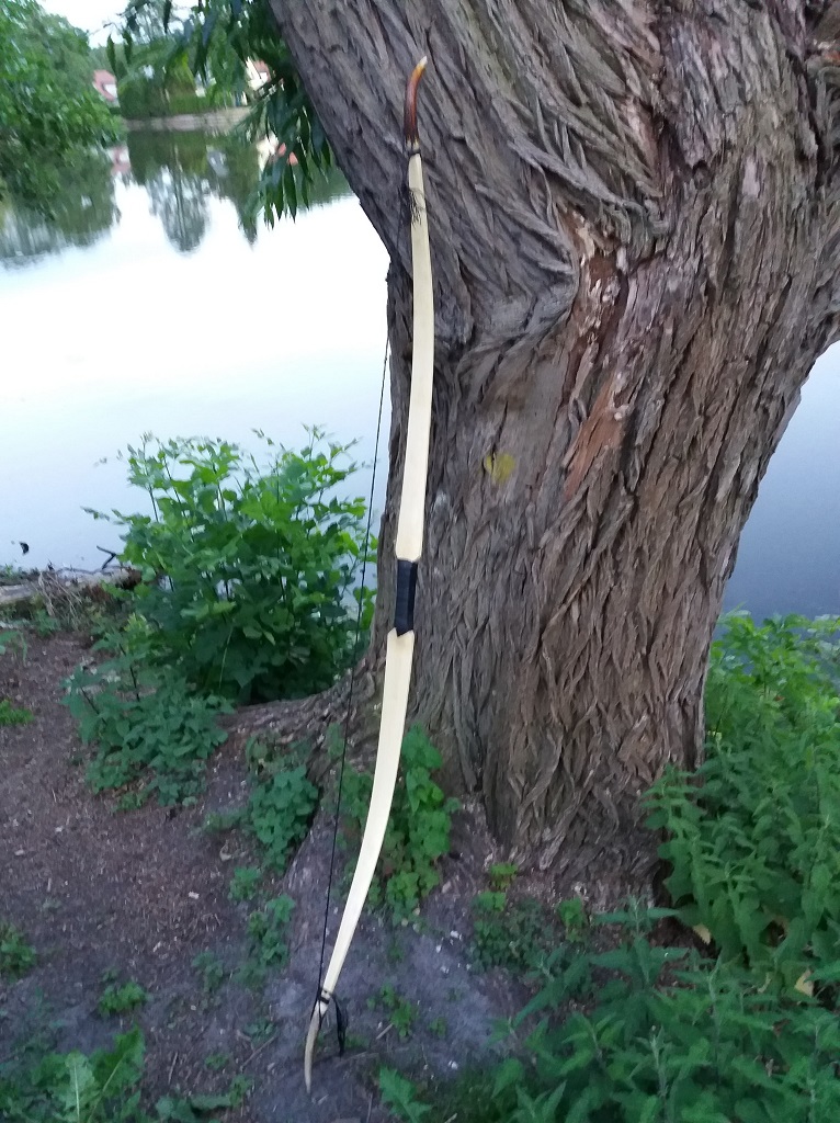

Der Haselbogen mit Geweihenden:
Typ:
Flachbogen
Material:
Haselnuss [roh ca. 90 mm Durchmesser]
Maße:
Längen:
L gesammt: 1995 mm
L Nocke zu Nocke: 1750 mm
L Wurfarme gesammt : 950 mm
L WA minus steifer Bereich: 550 mm [ Fachausdruck erbeten)
L WA-Enden+Geweih: WA 1 (oben)= 350mm ; WA 2 (unten) = 385 mm
L WA Enden bis Nocke: 240 mm
L Fade Out: ca. 20 mm
L Griff: 140 mm [Aufteilung 1/2 statt 2/3 (Zu spät gelesen.)]
Breiten:
B Fade Out: 60 mm
B verjüngung bis Anfang WA-Endbereich: 60mm auf 35mm [dann 70 mm Verjüngung auf 20mm]
B WA Enden (Holzteil): Verjünung von 20 auf 12 mm [Es folgen die Geweihstücken als Enden)
B Griff: 30 mm (leichte verjüngung zum Bogenrücken auf Einlegeseite)
Dicken:
D Fade Out: Verjüngung von 28 mm auf 20 mm
D WA: Verjüngung von 20mm auf 11 mm über 2/3 der Länge
D WA-Enden (Holzteil): Verdickung von 11mm auf 14 mm
D Griff: 30 mm
Rücken:
Eigen Rinde
Griffwicklung:
Leder (schwarz)
Enden bzw. Nocken:
Geweih [montiert mit 2-K Kleber (Bindulin)]
Sehne:
1,3 mm PP-Schnur aus dem Baumarkt erst 3 Schnüre miteinander verflochten und dann diese entstandende Schnur mit 2 weiteren selber Art verflochten. (Bis jetzt hält es.). Loop´s mit einfachem unterschlag Knotem gebunden.
Finish:
Leinölfirnes (zart)
Auszug:
max. 28 Zoll
[Auszug Schütze]:
ca. 25 Zoll
Zuggewicht:
Genaue Bestimmung in Ermangelung einer Zugwaage leider nicht möglich.
[Stärker als gekaufter Referenzbogen mit 40 Pfund)
Standhöhne:
155mm
Werkzeug:
Ziehmesser (Ochsenkopf), Schab- bzw. Schweifhobel, Ziehkling (altes Hobeleisen & Opinel Klappmesser, Cutermesserklinge), Raspel, Schrupphobel, Doppelhobel, Gestellsäge (Schweifblatt), Schleifpapier, Bleistift, Buntstift ( Rot & Grün für Tiller), Tillerbaum (Niedrige Speisekammertür mit Schrauben im Abstand von 6-31 Zoll von Türoberkante. Bogen wird mit Schrauben auf Schmalseite der Tür ohne durchbohren des Bogens gegen das Wegdrehen gesichert.)
Soviel zu den technischen Daten. Bitte entschuldigt wenn es mit bei der Beschreibung des Bogen noch an einigen Fachausdrücken mangelt ich habe mich in die einzelnen Synonyme noch nicht ganz eingelesen.
Bei der ganz groben Vorarbeit erwies sich die Machete als nütlichste Helferin. Als es dann jedoch an das ausarbeiten der Form und Dicken ging war ich aber stark überrascht das mir Schrupp- und Doppelhobel weit bessere Dienste leisteten als das viel besungene Ziehmesser . Das Ziehmesser habe ich eigentlich nur benutzt um die Übergänge der Fade Outs zum Wurfarm in dem Bereich grob vorzuarbeiten in den die Schrupp- u Dickenhobel nicht gepasst haben, den rest des Überganges habe ich dann mit der Faser mit der Raspel ausgearbeitet und anschließend mit den Ziehklingen geglättet & auf Endmaß gebracht. Der Schabhobel kam bei diesem Bogen garnicht zum Einsatz (bei den anderen Versuchen aber schon).

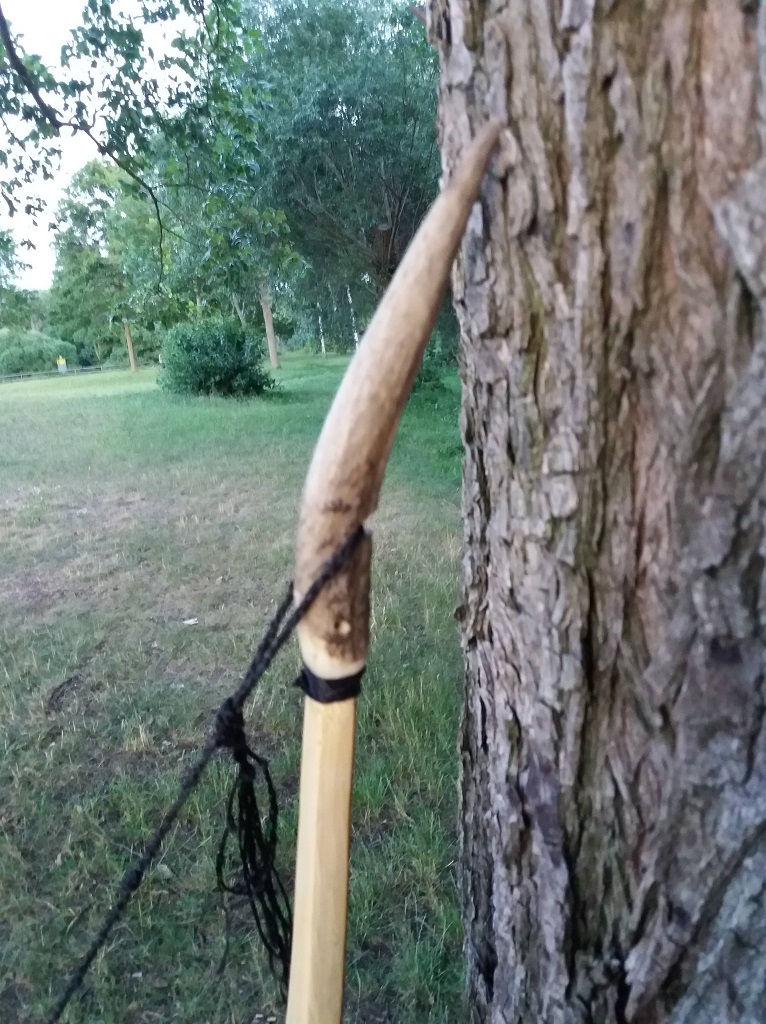

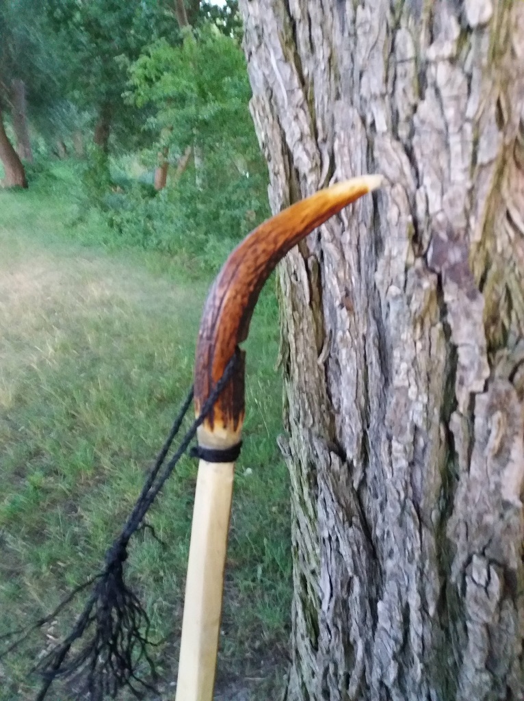

Zu den Geweihenden... ich habe mich für diese Enden vorallem aus optischen Gründen entschieden aber auch weil ich der Haselnuss als Nocke einfach nicht vertraue. Und ja die schweren Enden haben den Bogen deutlich langsamer gemacht gegenüber den Probeschüssen wärend des Tillern ABER keineswegs unbrauchbar wie ich finde. Von Handshock habe ich keine Ahnung bin ein recht kraftvolles Kerlchen villt stört es mich deshalb nicht ? Ich merke jedenfalls nichts davon.
Bis jetzt habe ich ihn mit etwa 50 Schuss eingeschossen.
Soooo aber nun nach der ganzen Schreibarbeit bin ich um so gespannter auf eure Meinungen, Tipps & Tricks, Anregungen & Kritiken.

Re: Mein 1. Bogen (Flachbogen,Haselnuss+Geweihnocken)
WOW.
Was eine Datenflut.
Da sieht man den Tischlerazubi.
Erstmal willkommen hier.
Sehr ambitionierter Tiller. Das die Hasel das aushält..
Auf jeden Fall macht er mit den Mördernocken optisch was her.
Reichst du noch ein Bild vom abgespanntem Bogen nach?
Vorschläge:
Deine Hasel ist bei um die 10% Restfeuchte fertig zum bauen. 2 Wochen können bei den jetzigen Temperaturen passen, sind wohl aber etwas knapp. Holzausgleichsfeuchte sollte dir ja ein Begriff sein.
Wenn der Knüppel bei Raumtemperatur und um die 40% Luftfeuchtigkeit über 2-3 Tage keinen nennenswerten Gewichtsverlust mehr hat isser gut.
Keine so Gigantomanischen Nocken

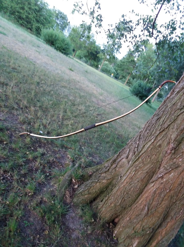

Der Bogen sollte über die Wurfarme gleichmäßig biegen (Sonderformen wie Reiterbigen, Mölle etc. ausgenommen)
Für die Sehne kauf dir eine Rolle B50! Kostet ca 12€. Und bau dir eine richtige Sehne. Das Baumarktzeug mag zum Tillern gehen, schießen würde ich damit nicht.
Zugwage besorgen.
Tillerstock mit Umlenkrolle bauen.
Nächsten Bogen bauen.
PS. Bogen nicht so lange "aufgespannt" (ausgezogen) lassen. Das ist nicht gesund.
Ja, abenteuerlich in jedem Fall. Wobei es vor allem die Nocken echt in sich haben...^^
Aber -- es ist noch kein Meister vom Himmel gefallen.

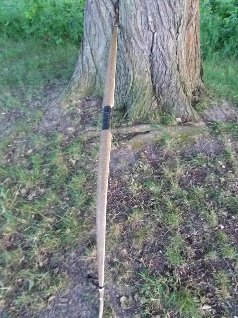

Mahlzeit der Tischler den Beruf habe ich auch gelernt und dachte daß mir der Bogen doch eine Handprobe sein müsste, ich wurde wie Du eines besseren belehrt.
Bogenbau ist ein ganz anders Level der Holzbearbeitung,zu deinem Bogen decodiert gut aus füber dein Erstling.
Der rechte Wa biegt näher am Griff als der linken auch biegen beide Wa hauptsächlich im der Mitte.Trotzdem saubere Arbeit Das wichtigste ist Geduld zu haben wenn der Moment kommt das muss jetzt klappen,solltest du alles bei Seite legen und abschalten.Was ich sagen will ist das Ungeduld dein größter Feind ist.
Hallo und willkommen hier im Forum.
Dein Bogen hält. Das ist erst einmal das Wichtigste. Dass noch etwas geht, weißt Du selber und hast auch bestimmt schon viel gelesen. Diesen Bogen würde ich so lassen wie er ist, weil er aktuell Deinen Vorstellungen entspricht. Es folgen nun sowieso noch zahlreiche weitere Projekte. Für diese neuen Projekte kriegst Du bestimmt die folgenden Anregungen und mehr:
Tips: Weniger Masse, damit mehr Energie an den Pfeil abgegeben wird und weniger durch die Wurfarme aufgefressen wird.
Tiller: Gleichmäßiger über jeweils den ganzen Wurfarm. Der untere Wurfarm darf ein wenig stärker / schneller als der obere sein, damit der Pfeil gut von der Handfläche abhebt. Außerdem muss nicht nur die äußere Hälfte der Wurfarme biegen; dort findet so überproportionale Belastung statt.
Sehne: Nimm für den Anfang Dacron. Wenn Du später deutlich auf Leistung gehst, ist Fast Flight eine Option.
Bogenlänge: 195 cm ist ganz schön lang. 175 cm Nock zu Nock (NtN) ist okay. Der Bogen darf aber auch kürzer werden. Dafür gibt es Formeln. Ich bin aber gerade zu faul, sie herauszusuchen. Ich wette, dass jemand sie bei der Hand hat.
Bogenbrüche: Du hast schon einige hinter Dir und das finde ich klasse. Mir geht es auch so. Durch Bogenbrüche lernt man dazu, wenn man den Ursachen auf den Grund geht. Es ist nicht immer das eigene "Versagen". Manchmal liegt es auch einfach am Holz. Du wirst sicher auch die Erfahrung machen, dass Bogenbau eine meditative Komponente hat. Brüche nehme ich mittlerweile als eine Art Antagonist wahr. Ich habe gelernt, solche Misserfolge zu veratmen, was mir auch in anderen Lebensbereichen viel nützt. Und umso schöner ist der gelungene Bogen. Ich finde Deinen Bogen gelungen und wette, dass Du nach seiner Vollendung gute Laune hattest.
Pfeiltuning: Das ist ein anderes Kapitel und sprengt den Rahmen. Du findest aber zu allen Themen hier jede Menge Informationen.
In diesem Sinne: Herzlichen Glückwunsch zum Einstieg und viel Spaß im Forum, beim Bauen und beim Schießen. Nebenbei wirst Du u.a. hier Freunde finden und geniale Erlebnisse haben. Viel Vergnügen und
Servus und ebenfalls herzlich willkommen bei den Bogenbauern.
Bogenbrüche gehören dazu und hat jeder von uns schon mitgemacht und trotzdem weitergemacht.
Wenn man mal angefangen hat kann man nicht so leicht aufhören.
Am schnellsten lernt man Bogenbauen hier im Forum mit Hilfe der vielen Bogenbauverrückten.
Also beim nächsten Bogen einfach von Anfang an Fotos reinstellen und du wirst sicher viele gute Tipps erhalten.
Beim Lesen des Threadtitels dachte ich, cool, filigrane Geweihnocken - du hast das das mit den Geweihnocken aber etwas zu wörtlich genommen.
Ansonsten ein solider Einstand. Tiller geht deutlich besser, aber auch deutlich schlechter. Kann von mir nicht behaupten, meinerzeit besseres produziert zu haben. Die Verarbeitung des Bogens gefällt mir gut!
Eine Angabe fehlt mir: das Bogengewicht
6 cm Breite an den Fadeouts ist sehr viel. Ich verbaue meine Haselbögen i.d.R. mit 4-4cm Breite, reicht vollkommen.
Zu deinem Werkzeuggebrauch: Ich habe am Anfang auch mit allem Möglichen experimentiert und ewig gebraucht, bis ich meine Staves in Form gebracht hatte. Mittlerweile kommt zu 90 % nur noch das Ziehmesser zum Einsatz. Geht fürs feine Ausarbeiten des Jahresringe genauso gut wie für das ratz-fatze runterarbeiten der Staves, wenn man sich daran gewöhnt hat.Man kann damit auserdem wunderbar mit dem Faserverlauf des Holzes arbeiten und krieg so ein sehr gutes Gefühl für das Stück holz, das man bearbeitet.

Jetzt hätte ich fast das gewünschte Bild vergessen
Hier ist es:

Zum Thema aufgespannt: ich meinte deine Auszugbilder.
Den Bogen längere Zeit (mehr als ein paar Sekunden (was auch schon ungeaund sein kann ))nahe Vollauszug einzuhängen ist nicht gut.
