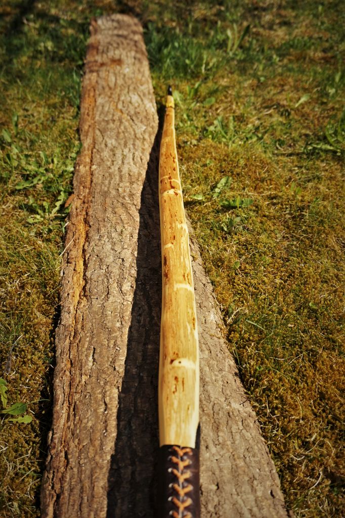

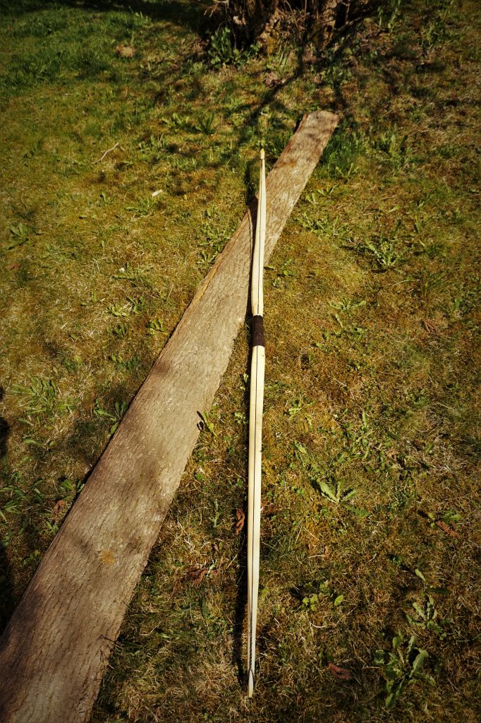

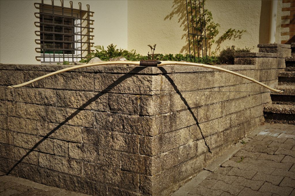

Hi Folks,
nun endlich wieder ein Bogen von mir Es ist ein Auftragsbogen, der relativ Schlicht sein sollte mit etwas Charakter.
Nun da ist er
Daten:
NtN: 68''(1,72m)
Zuggewicht: 47#@28'' max. 50#@29''
Auszug max: 29''
Gewicht: 540g mit allem
Maße: 3,5cm auf 0,8cm mit geflippten Enden
Sehne: 10 Strang Spectra
Finish: Leinöl/ Orangenöl
Nun die Bilder.
kommt noch etwas...

Re: 68'' Weißdorn 47#@28'' mit geflippten Enden
Schöne Arbeit, schlicht, aber die Verarbeitung sieht auf den Bildern gut aus.
Wie schießt er sich?
Wer andern eine Bratwurst Brät, der hat einen Grill
Sehr schöner Bogen mit sauberem Tiller, wie wirft er den(Weite)?
Ein schöner Bogen, gut getillert. Kannste mit gutem Gewissen rausgeben

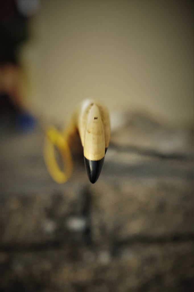

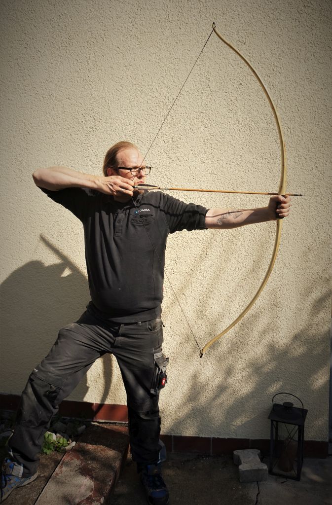

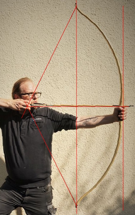

Tach, auf den ersten Blick sieht der Bogen gut aus.
Was mir aber so gar nicht gefallen will ist die Tatsache, dass der untere WA für den oberen zu stark ist. Jetzt kann es natürlich am Blickwinkel liegen und ich mich täuschen, das ist ja bei den Vollauszugfotos immer so ne Sache.
Die Overlays allerdings sind allerdings so gar nicht meins und da liegt es nicht am Blickwinkel (da hätte mir zu so einem Bogen was flaches besser gefallen = Geschmackssache)

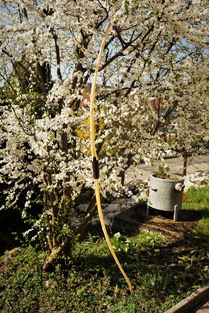

- Beiträge: 5579
Servus, endlich mal wieder ein Weißdorn, sieht gut aus.
- Beiträge: 3054
@Neumi , der UW ist etwas stärker, aber so wie es sein soll. Der gelbe Hintergrund und die extreme Sonne machen das Bild nicht besser
@Bowster ich war leider nicht Weitschießen mit dem Bogen, aber er ist schon flott unterwegs.
Gruß MArkus
Gruß MArkus
Schöner Bogen, passt alles. Der Tiller scheint aber auf Standhöhe sehr in Ordnung, ich denke das von Neumi gemeinte Phänomen liegt an der Perspektive beim Auszug. War bei mir auch mehrfach so. Mach doch noch ein Bild vom Tillerbaum bitte.
Sonst finde ich alles schick soweit, die Nocken sind halt Geschmackssache.
Was tatsächlich interessant wäre, wäre die erzielte Weite mit dem Teil.
Der Xaver wars
Edit: Da warst du schneller, ich sag ja, der Tiller ist schwer in Ordnung!
Der Xaver wars
So, war noch schnell auf Weite schießen. Mit einem 9 gpp Pfeil, mit 45@28'' habe ich eine Weite von 161m erzielt. Damit bin ich schon zufrieden.

mir gefällt der Bogen gut, sauber gemacht, Gratulation dazu.

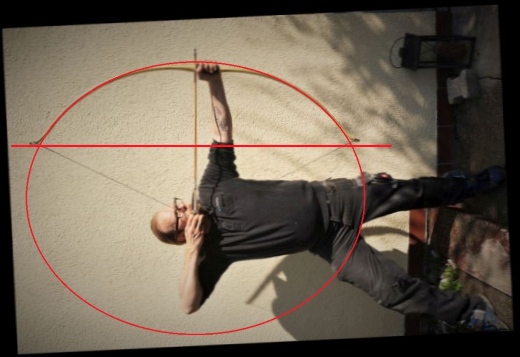

Hoi, kuck mal Markus. Hier mal das Vollauszugsfoto so wie ich es sehe. Hier sieht es so aus, dass der untere Wa deutlich zu Dir kommt. Die horizontale Linie am Pfeil bedeuted einen um fast Pfeilstärke erhöhten Nockpunkt.
Aber bitte nicht falsch verstehen - das dient nur zum Gedankenaustausch.
Was mir aber sehr gut gefällt ist die Bogenlänge. Für 28" und der Bauweise find ich das optimal. Nicht am Limit (das mag ich eh nicht so). Man sieht das ja auch am passenden Set.
- Beiträge: 5579
Servus,
zum Tiller unterer WA ev. zu stark - würde ich empfehlen schiess ihn mal eine Zeit lang und messe dann nochmal den Sehnenabstand auf Standhöhe, wenn der Unterschied nicht grösser als 0,5 cm ist, dann würde ich ihn so lassen. Oft ändert sich die Biegung der WA noch geringfügig.
Hallo Markus! Sehr schöner Bogen geworden ,wenn ich den Tiller immer so hinbekommen würde wäre ich zufrieden. Der Rücken gefällt mir besonders gut. Täuscht das Bild oder hat das Overlay ein klein wenig ne` schiefe Nase? Ist das Metall bei dir angekommen?
