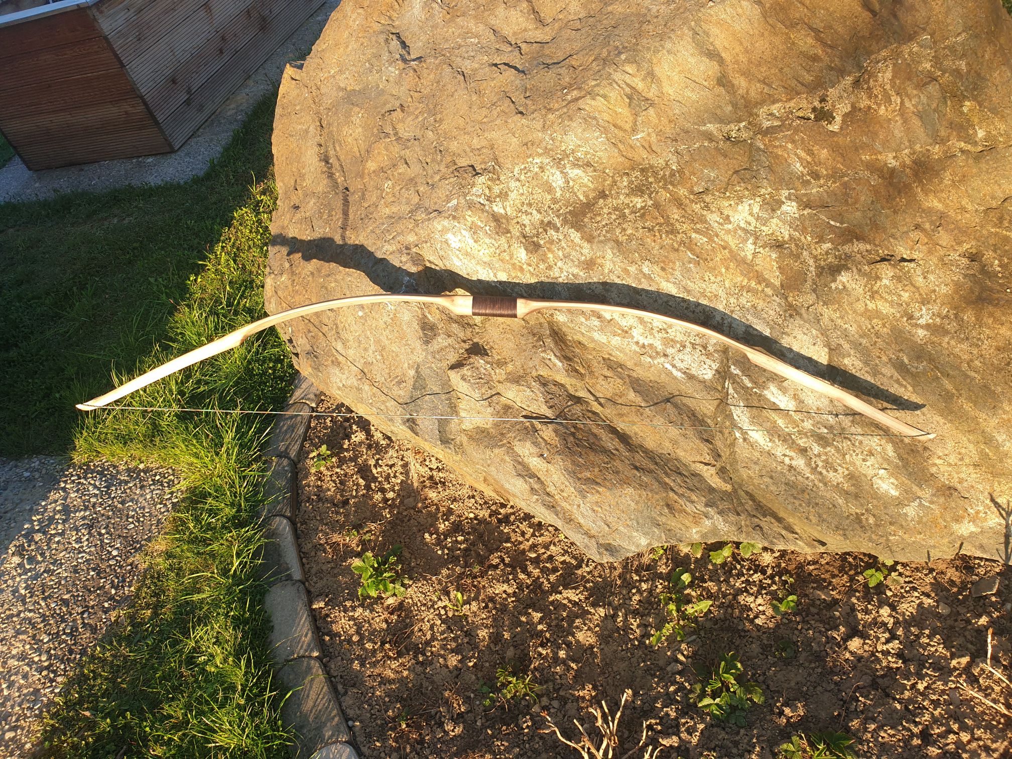

Hallo Leute!

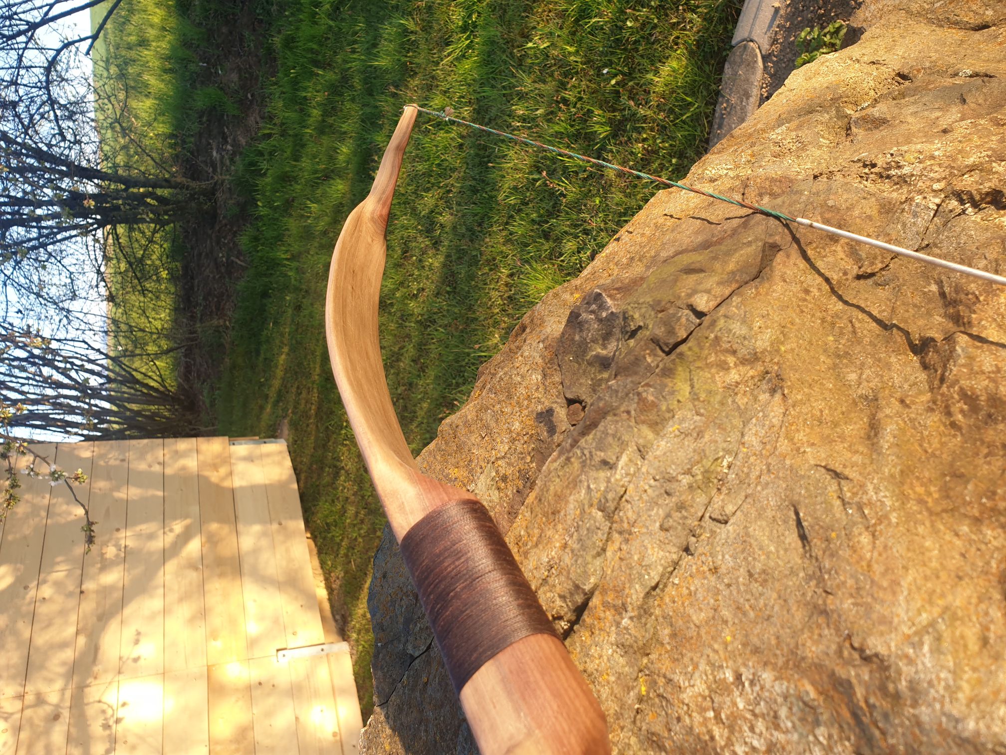

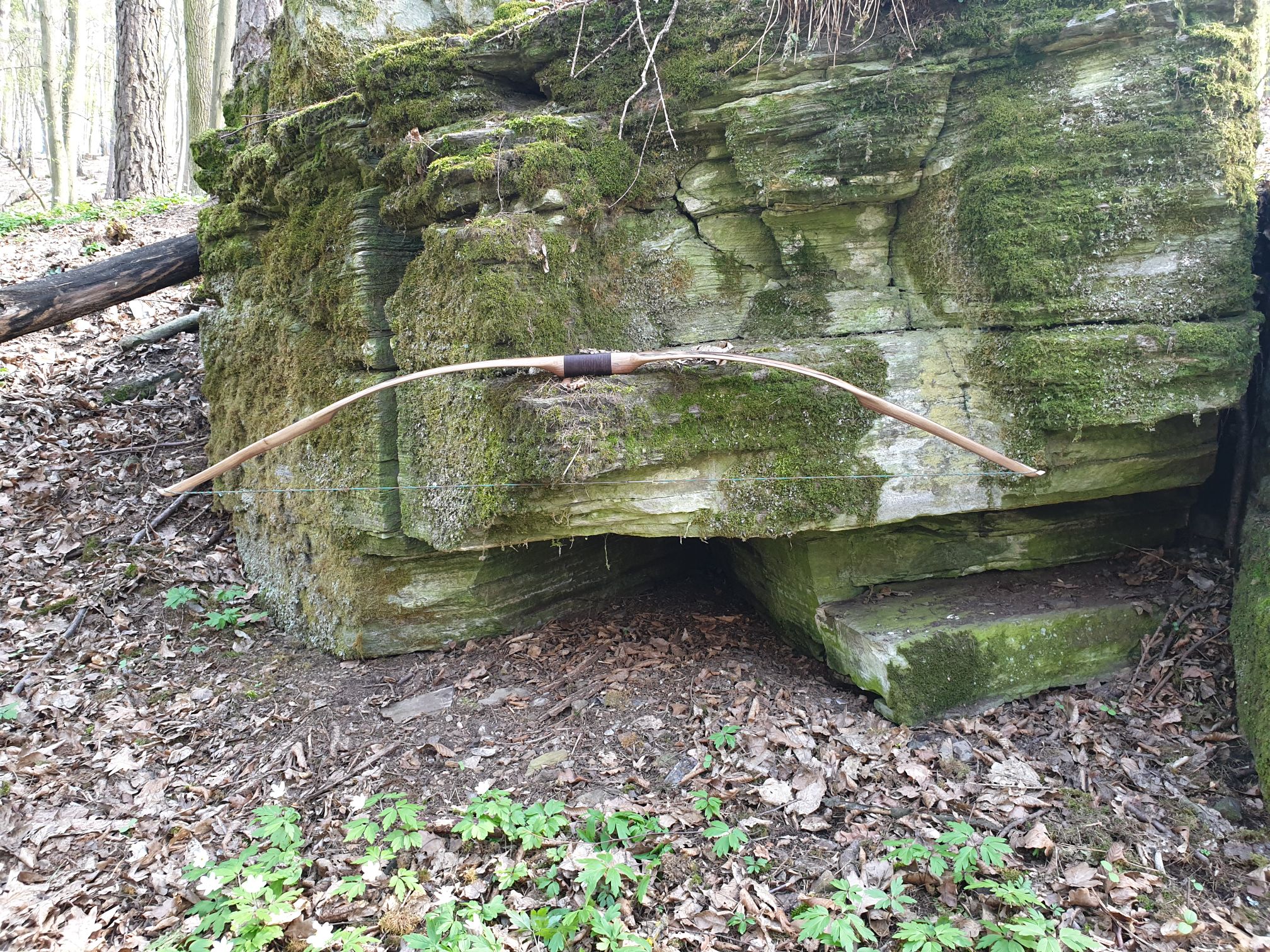

Hier kommt die Präsentation von einem Bogen auf den ich mich ganz besonders gefreut hab. Und zwar hab ich aus einem Stave Schwarznuss, den ich letztes Jahr einem Parcourbetreiber abgekauft habe, einen Mollegabet gebaut. Er ist im ganzen recht kurz und die Needles im Verhältnis ziemlich lang. Um ihn da etwas zu schonen hab ich dafür die Wurfarme extra breit gebaut. Wie bei Schwarznuss ja zu erwarten war hat er trotzdem recht viel Set bekommen. Die Geweihnocken und die Griffwicklung hab ich passend zum Bast gewählt. Zum ersten mal hab ich beide Wurfarme gleich lang gebaut. Somit ist der untere deutlich stärker.
Hier ein paar Daten:
Holz: Schwarznuss
Länge NtN: 62" (157,5cm)
Zuggewicht: 44# @27"
Biegender Bereich: 13" (33cm)
Needles inkl. Übergang: 14" (35,5cm)
Breite der Wurfarme: von 6,5cm auf 5cm
Breite der Needles: von 2cm auf 6mm
locksley

Servus, ausgezeichnet verarbeitet die Übergänge sind dir gelungen sehen sehr harmonisch aus und die Farbe des Holzes wirkt auch gut. Das Gewicht des Bogens würde mich noch interessieren.

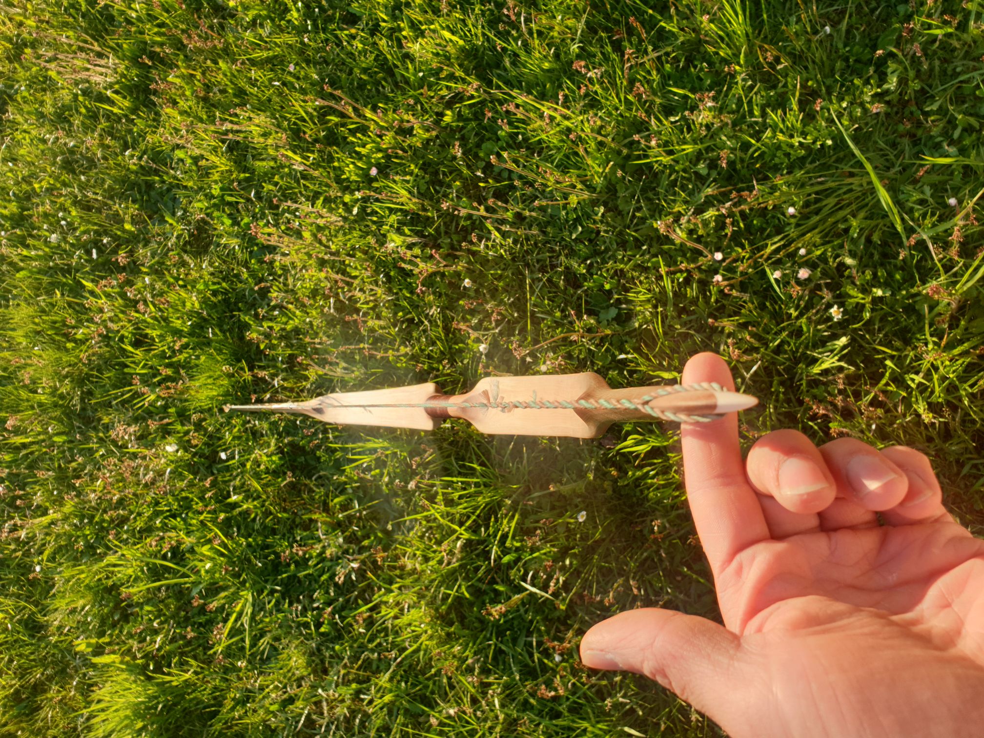

Die Nadeln kommen mir ein bisschen zu dick vor, ohne dass jetzt abschließend bewerten zu wollen.
Und nach meinem Geschmack ist der Griff nach oben hin etwas zu groß.
Aber auf jeden Fall eine gute Biegung, schöne Optik, gute Fein Arbeit und Stil.

schnabelkanne hat geschrieben: 01.05.2021, 09:26 Das Gewicht des Bogens würde mich noch interessieren.
Inklusive 10 Strang Dacron wiegt er 466g.
Becknbauer hat geschrieben: 01.05.2021, 09:51 Die Nadeln kommen mir ein bisschen zu dick vor, ohne dass jetzt abschließend bewerten zu wollen.
Nee die hab ich so weit ausgedünnt wie es geht. Die fangen schon an leicht zu biegen.
Becknbauer hat geschrieben: 01.05.2021, 09:51 Und nach meinem Geschmack ist der Griff nach oben hin etwas zu groß.
Ja da stimm ich zu. Ich hatte nur die befürchtung sonst nicht an den breiten Wurfarmen vorbeizusehen 😅

Servus, unter 500 g ist ein guter Wert, mein Haselmölle hat da mehr Gewicht bei 162 cm Länge und 45# sind es 540g.

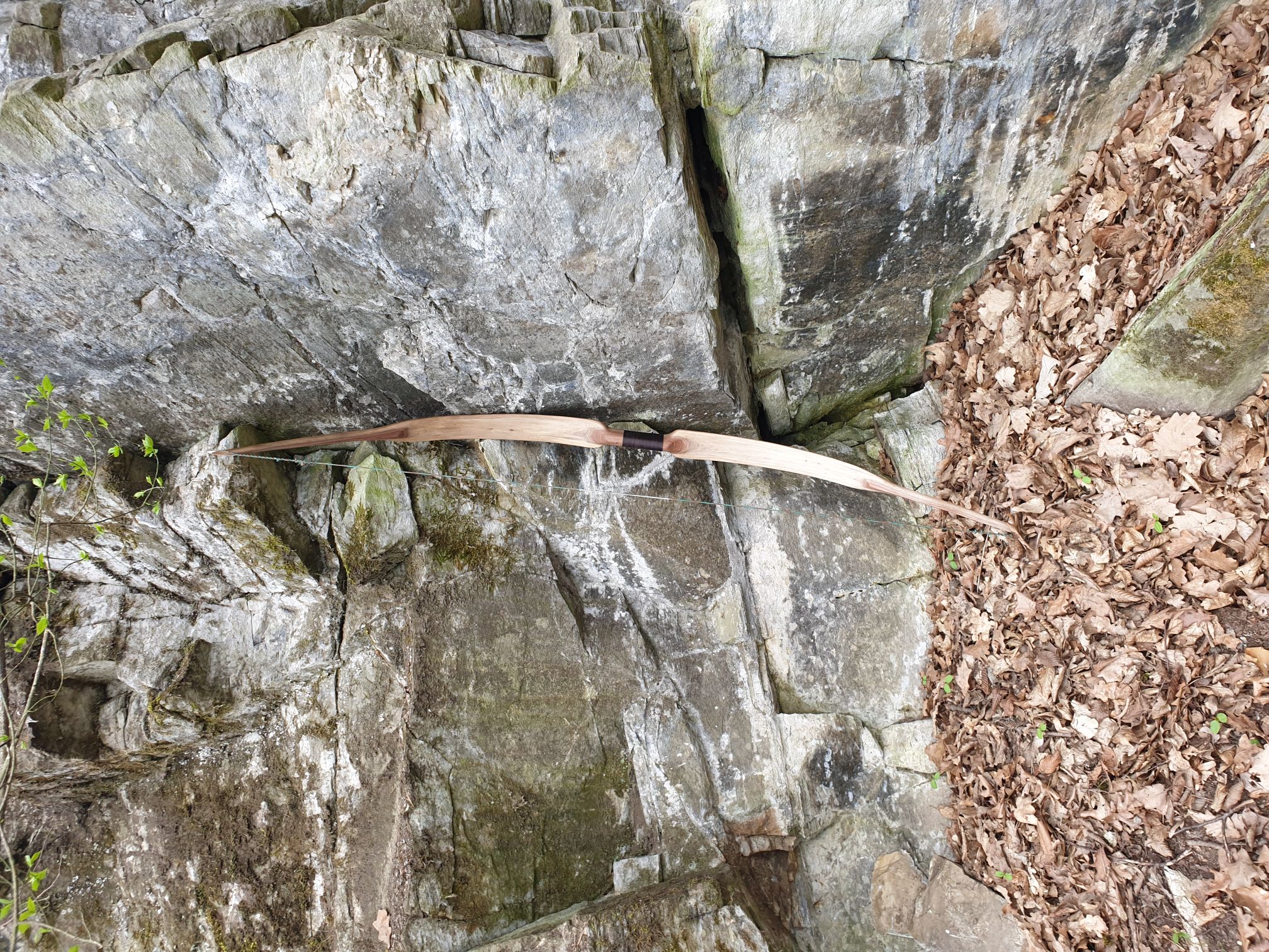

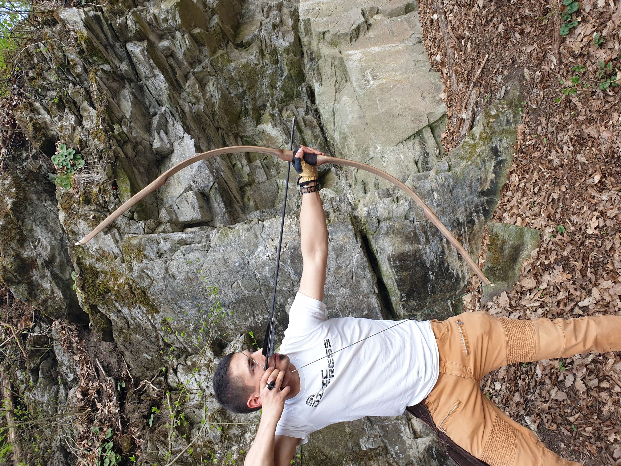

Schöne Arbeit! Wie hoch ist die Standhöhe? Die kommt mir sehr hoch vor.

schnabelkanne hat geschrieben: 01.05.2021, 20:46 Servus, unter 500 g ist ein guter Wert, mein Haselmölle hat da mehr Gewicht bei 162 cm Länge und 45# sind es 540g.
Wundert mich eigentlich so breit wie meine Wurfarme sind :o
Rotzeklotz hat geschrieben: 02.05.2021, 17:45 Schöne Arbeit! Wie hoch ist die Standhöhe? Die kommt mir sehr hoch vor.
Momentan liegt die bei fast 7,5" bzw 19cm. Ich weiß das ist recht viel für einen Selfbow aber so schone ich meinen Arm solange ich das Selfbow schießen erst noch lernen muss 😁

@Rotzeklotz: Habs jetzt doch nochmal mit geringerer Standhöhe versucht und scheint jetzt mit 6 1/4" also 16cm doch auch schon zu klappen 😉

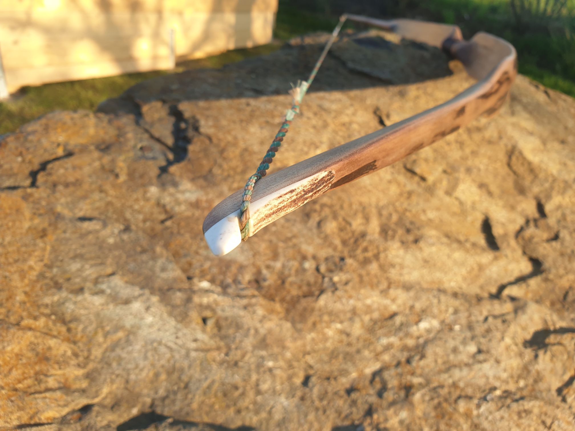

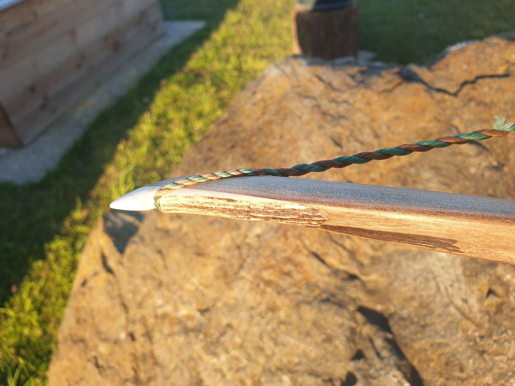

Sieht gut aus. Schade, dass fast kein Kernholz übrig geblieben ist. Die Rückenkanten sehen relativ scharf aus, soweit ich das erkennen kann.

Ja, ich hatte auch gehofft dass wenigstens an den Needles mehr stehen bleibt :-\
Naja beim biegenden Bereich bin ich seitlich so dünn das es eh schon fast ne durchgängige Rundung ist aber an den Needles wäre sicher mehr gegangen. Das war jetzt Nummer 1 der "Neumi Collection" ;) ;D

An den Needles isses aber unwichtig, zumindest wenn nix biegt und sieht besser aus, wenn's kantig iss ;D
