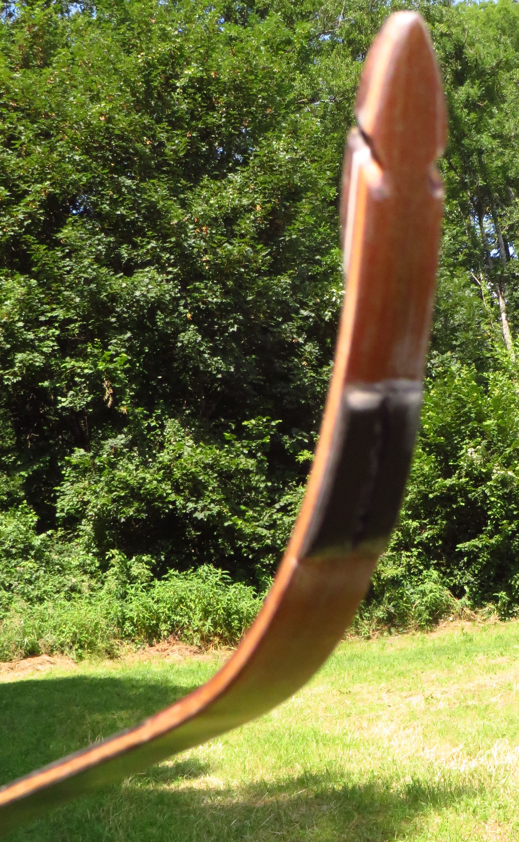

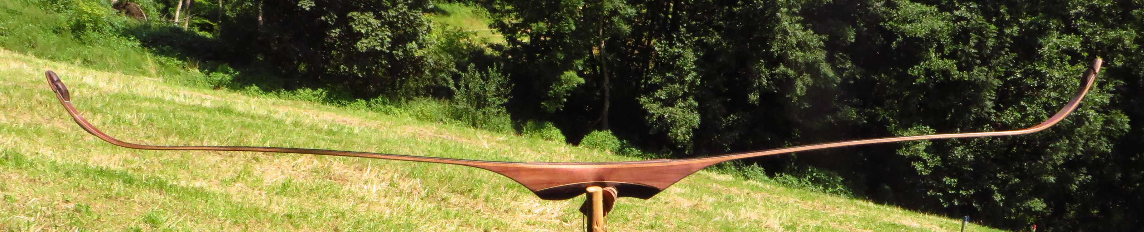

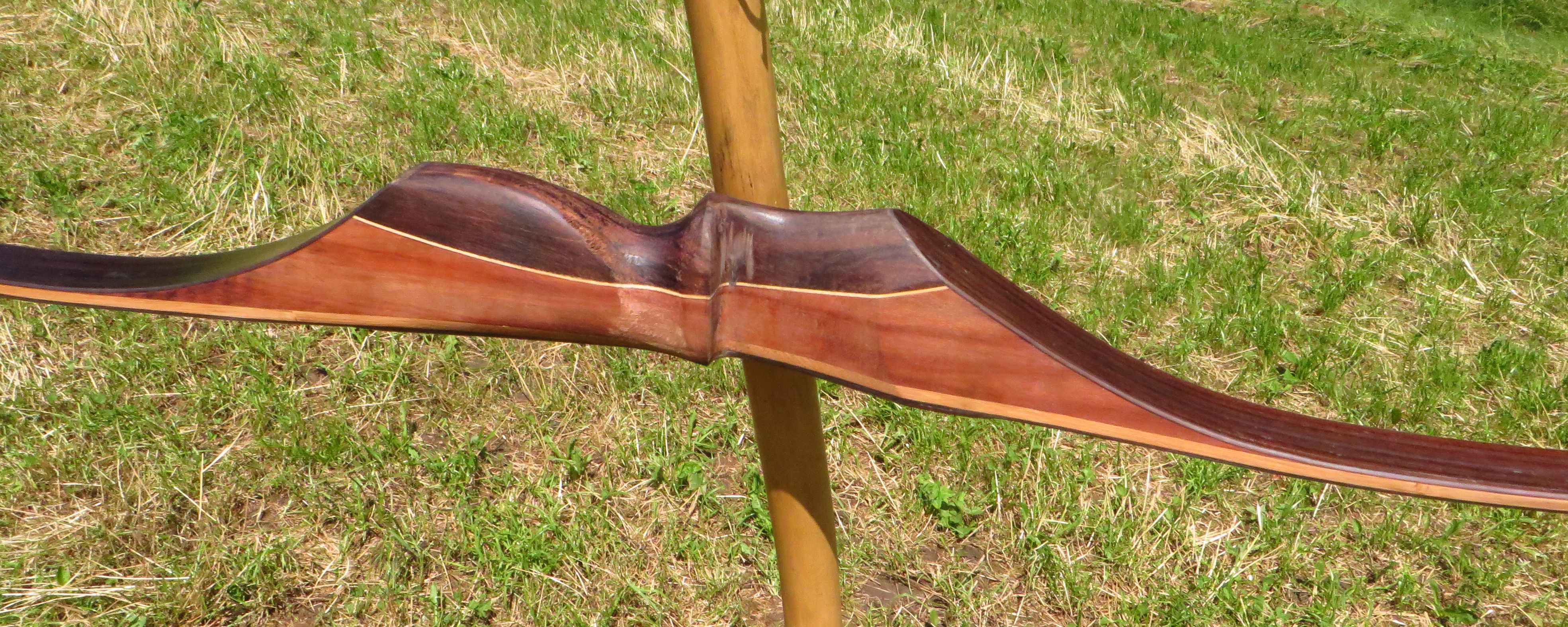

hier mal ein Bogen, den ich vor einigen Jahren begann, dann als Rohling liegen ließ, bis ich ihn kürzlich wieder hervorkramte.
In der Grundform ähnelt er mir ein wenig den "Reiterbögen" - ich möchte hier garkeine Diskussion, ob genau oder nicht, dazu kenne ich mich mit Reiterbögen zu wenig aus, ist ja auch eine frei erfundene Form.
Der Griff ist ein normaler Rechtshand Griff mit dem Schussfenster dann jedoch rechts.
Nachdem ich eingie Daumenringe probierte, habe ich mir jetzt mal schnell einen Daumentab gebaut und heute geschossen. Das fühlt sich ganz angenehm an. Dieser hier besteht aus 2 Lagen Leder und dann Seehund Fell als äußerste Lage.
Der Bogengriff wird immer wieder mal geraspelt, daher der Nicht Fertig Status, sieht man ja schön an den vielen Raspelriefen.
Er hat ca. 33lbs@28" und der Lagenaufbau ist klassisch 1mm Glas oben und unten und Bambus Kern dazwischen
Rainer
