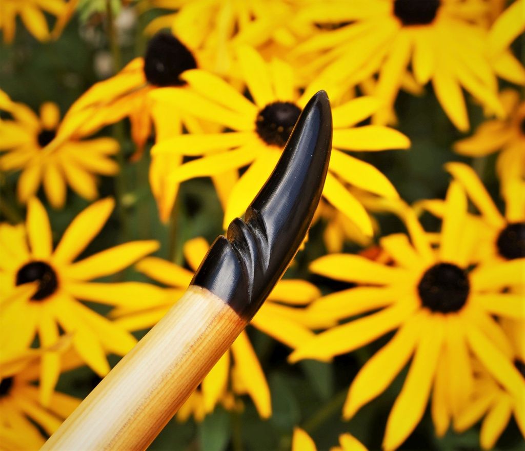

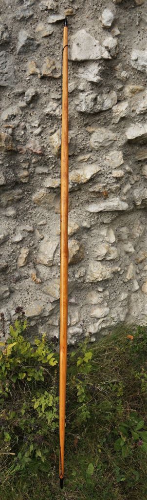

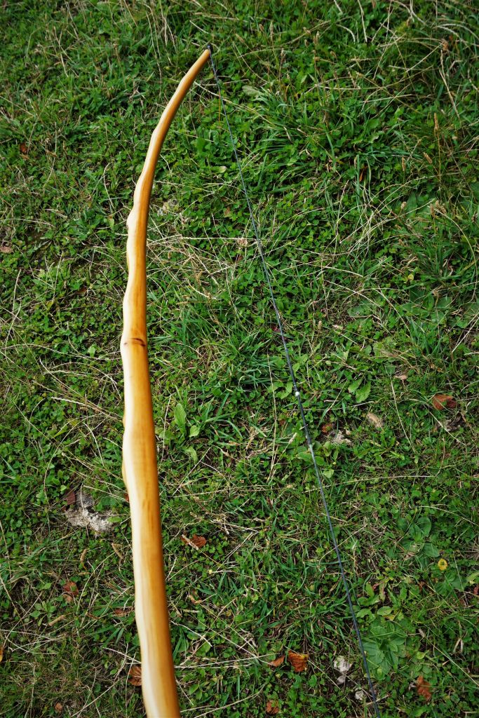

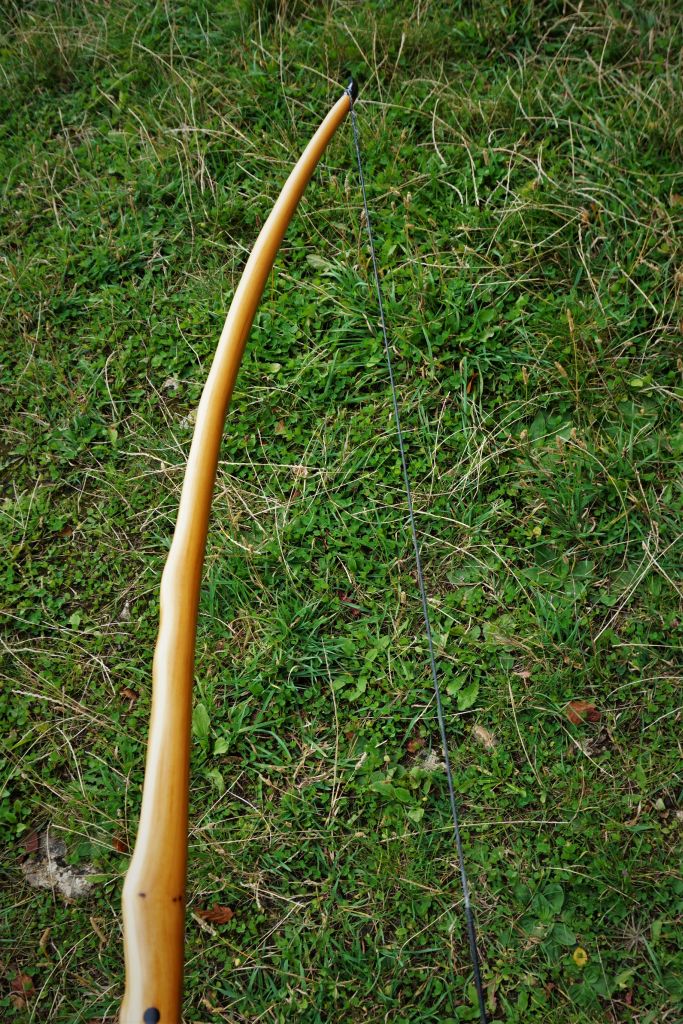

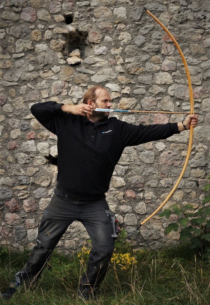

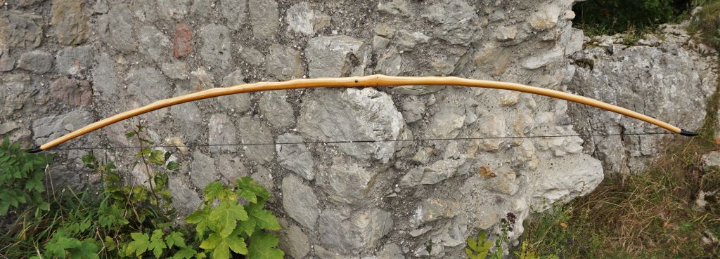

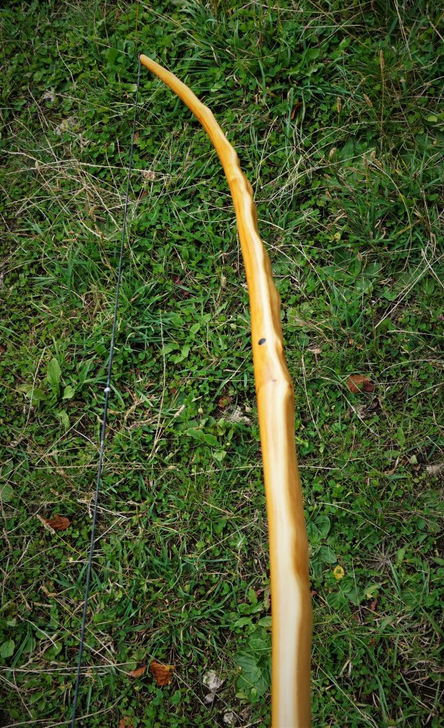

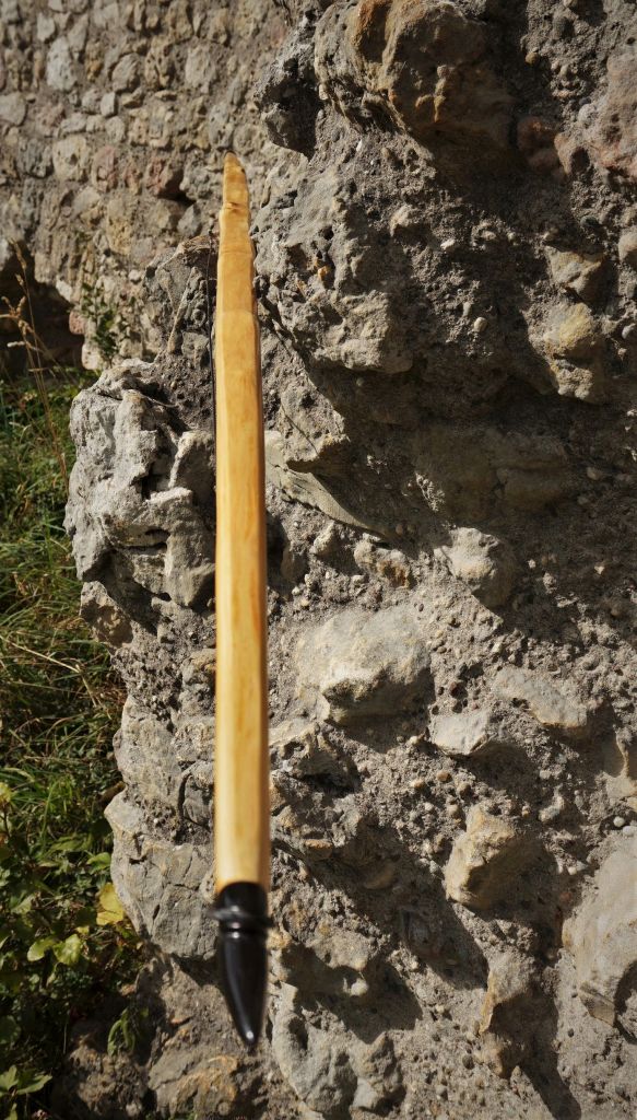

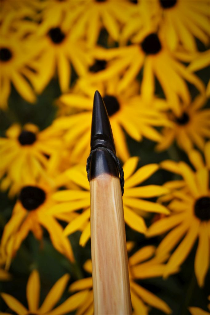

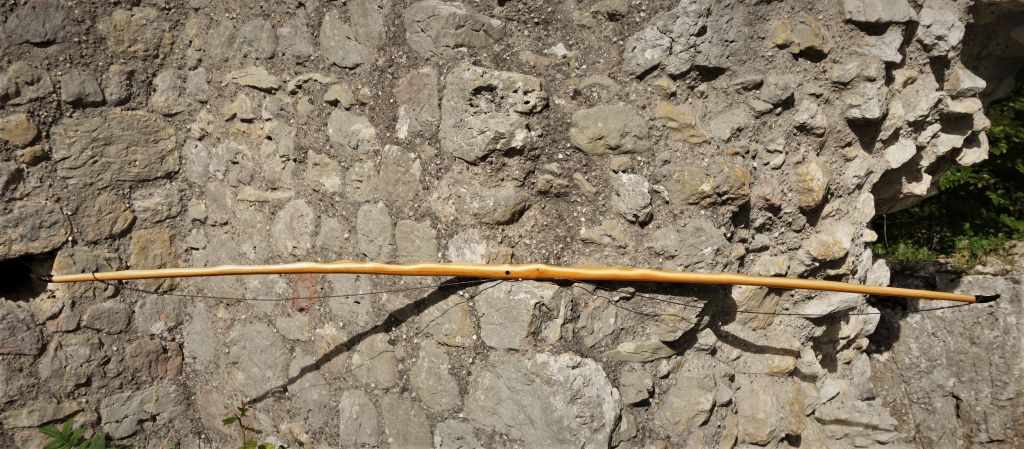

Hi Folks,
mal wieder ein Bogen von mir. Der Bogen geht nach Wien zu einem Kunden. Die Eibe stammt aus de Schweiz und hat bisher die beste Leistung erbracht unter den Eiben, die ich gebaut habe.
Daten
Holz: Eibe Taxus Baccata aus der Schweiz
Länge: 73,5''(187cm)
Gewicht: 622g mit allem
Sehne: 10 Strang Spectra
Nocken: Wasserbüffelhorn

Der gefällt mir richtig gut. Wunderbarer Tiller und auch die Verarbeitung top.

Schöner Langbogen aus schönem Holz.

Auf dem Bild im Auszug mal wieder in deiner Schafferhose ;)
sieht sehr gut aus, kann man echt nix sagen, vor allem mit den Wölbungen am Rücken

Sehr schön geworden.
Einziger Punkt:
Auf dem Bild mit der Rückenansicht der Nocke (Bild 6) sieht es so aus als wäre der Rücken konkav?
Wenn ja, hättest du die "Kanten" noch mehr brechen können, dann wäre die angeschliffene Klebefuge nicht sichtbar geworden.
