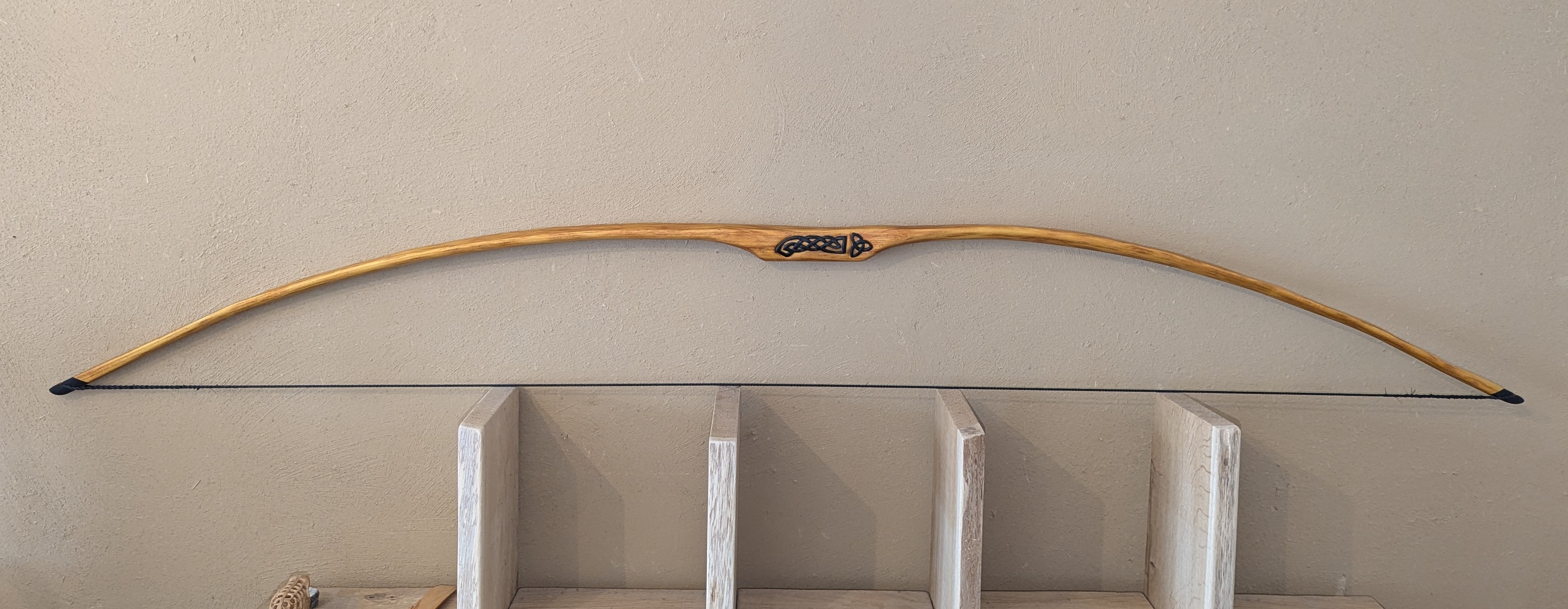

Mein erster Osage Bogen:
60# @ 27"
Holz: Osage aus Ungarn
Länge NtN : 160,5 cm
Gewicht mit Sehne : 621g
Tips, Arrowpass und Verzierungen: Wasserbüffel Horn
Grüße, Daniel
60# @ 27"
Grüße, Daniel

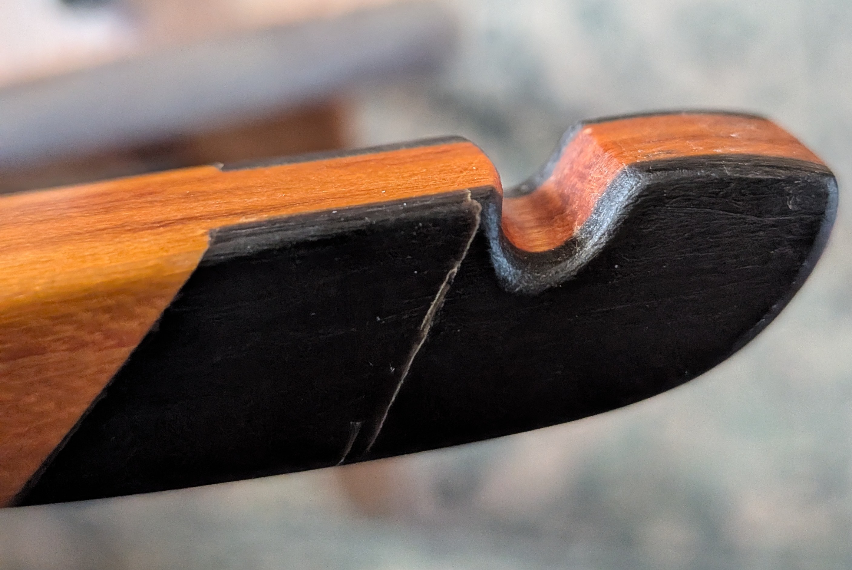

Interessante Intarsien. Mal ein etwas anderer Arrowpass. Die Nocklösung von Benzi hast Du auch schnell aufgegriffen.
Macht den Bogen einzigartig.

Gefällt mir sehr gut. Die seitlichen Nockverstärkungen passen exakt! Und die Griffgestaltung ist mal was ganz anderes - ein sehr stimmiges Gesamtpaket.
Re: Orange Osage 60# @ 28"
Wow, ich glaube so eine aufwendige Griffgestaltung hab ich hier im Forum noch nie gesehen. Hut ab dafür.
Der Tiller sieht auch stimmig aus. Tolles Gesamtpaket, viel Spaß damit.

Freut mich das euch der Bogen gefällt.
Grüße, Daniel
Die müsste ich zwei mal machen. Beim ersten Mal hat es mit der Anpassung nicht so gut funktioniert.
Danke für den Hinweis. Hab es abgeändert
Grüße, Daniel

Solche Nocken hab ich auch schon öfters in Betracht gezogen.
Bin dann aber doch immer wieder davon abgewichen weil ich dachte dass man die Enden nicht sooo schmal machen kann wie gewollt. Wie breit sind die Nocken denn?
Bleiben Federn an dem Arrowpass nicht hängen oder schaben sich bissl ab? Wenn nicht dann passt ja alles

Die Nocken habe ich eher auf Sicherheit als auf möglichst geringes Gewicht gebaut. Insgesamt sind die ca 9 mm Dick, 5 mm Holz plus 2 mm Horn auf jeder Seite. Ich denke man kann solche Nocken auch noch ein paar mm schmaler Bauen. Ob man die aber so dünn bekommt wie mit einem Overlay würde ich eher bezweifeln. Mit meinen 7,7gpp Pfeilen schießt der Bogen gefühlt aber Recht flott.
An den Pfeilen konnte ich bis jetzt nicht feststellen das der Arrowpass irgendwelche Nachteile bringen würde.
Auf dem Bild kann man es vielleicht auch nicht so gut erkennen aber ich habe den Arrowpass der Rundung des Griffs angepasst. Weswegen die Auflage sehr gering ausfällt Die Pfeile berühren nur die markierten Stelle
