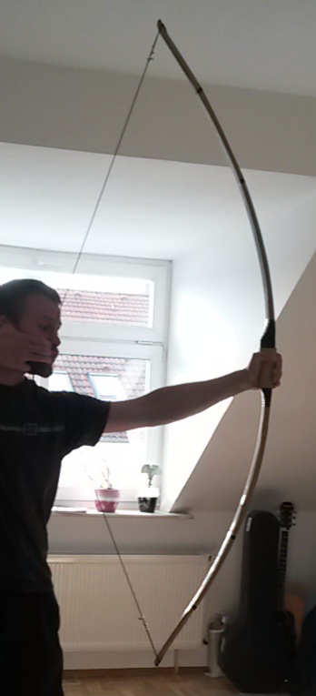

Durch ein Zusammenspiel aus nicht ganz spielfreien Hülsen, etwas Deflex, den ich versehentlich eingebaut habe und auch etwas griffnahem Set sah der Tiller etwas schief aus. Ich hab sogar noch ein Foto aus 2017 gefunden.
Erstaunlicherweise hat er lange ohne Stauchbrüche in den überlasteten griffnahen Bereichen gehalten bis zu einem Schießen bei wirklich knackigem Frost. Vllt hab ich die da aber auch erst entdeckt, keine Ahnung.

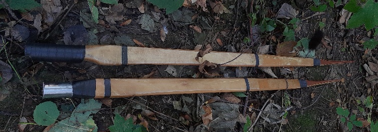

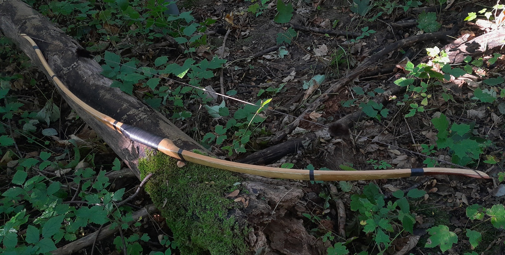

Abgespannt, direkt nach dem Schießen

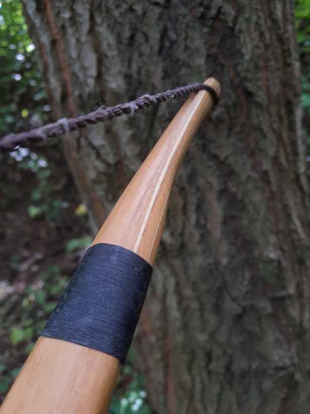

Griff. Das dünne Lederband wird eigtl zum Einfassen der Kanten bei Ledertaschen verwendet

Geleimter Reflex
Geleimter Reflex
