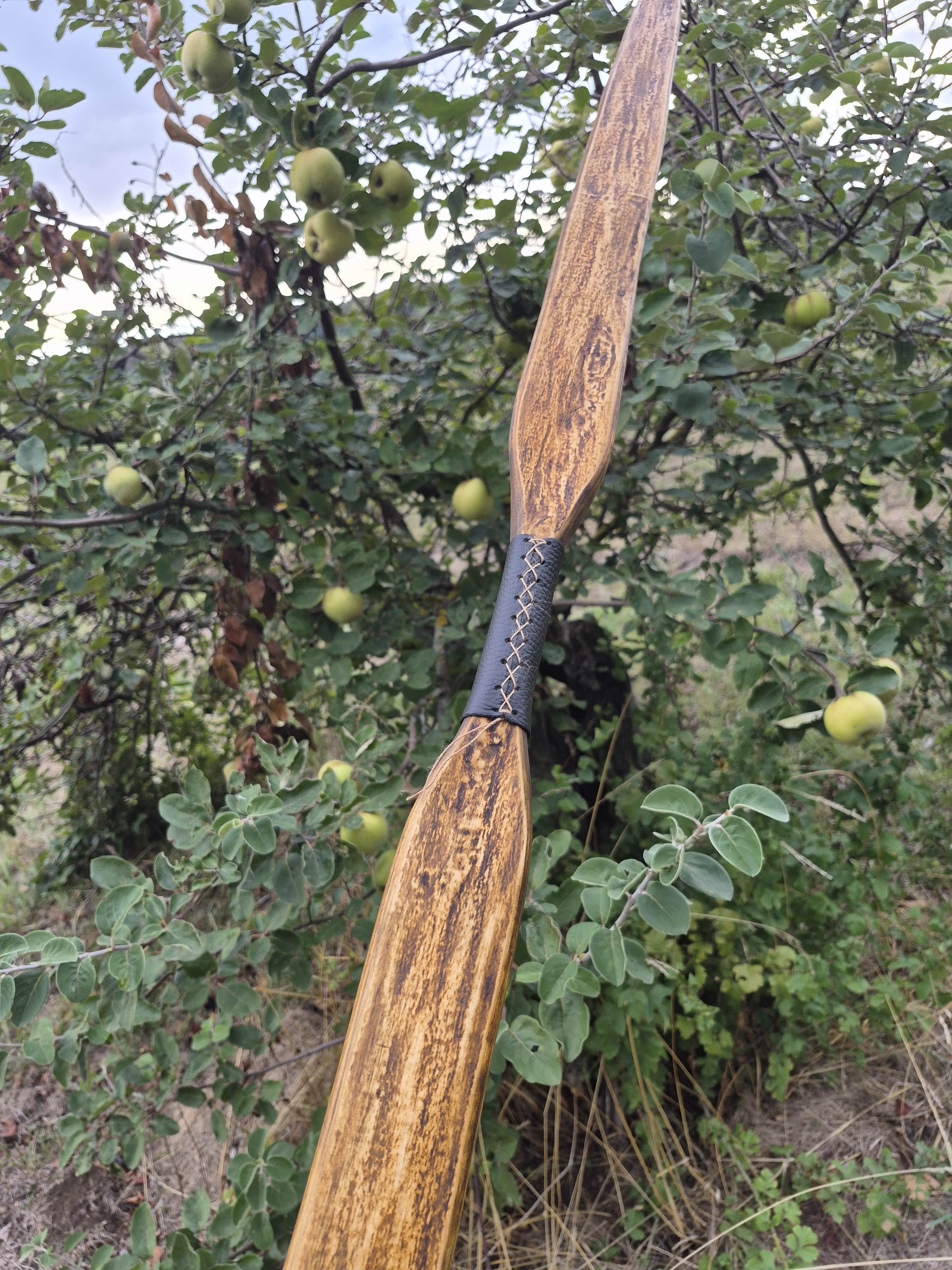

Hallo Zusammen,
Die die mich aufm SDBBT schnitzen, kratzen und tillen sehen haben.. das ist das Ergebnis von einem der 2 Eschen.
Wie dort auch mehrfach erwähnt wollte der Kamerad gern einen Bogen mit breiteren WA.
Schießt top und flott 👍
Daten:
Holz: Esche (11/2022)
Zuggewicht: 42#@28,5"
Gewicht: 595g inkl allem
Länge: 175cm
Overlays: Horn
Sehne: Dacron 12Stg
Griff: Leder
Design: WA Breite 48mm, halbpyramidal bis 5mm
Oberfläche: braun-rot gebeizt
Finish: 5x Leinölfirnis

Schönes Design, optimal für Esche, gute Biegung gefällt mir sehr gut.
Durch die Beize werden die Bearbeitungsspuren halt hervorgehoben, da ist halt mehrmaliges Schleifen erforderlich und um eine ganz glatte Fläche zu bekommen.

Sehr schön geworden dein Eschenbogen!, das Flatbow Design hat schon was! die Farbe rot kann ich in der Beize nicht erkennen, ich seh nur ein schönes Goldbraun. LG Stephan

Schön geworden. Die verjüngung wirkt krass, wenn die Wurfarme so breit sind. Der hat die Masse da wo sie was nützt 😉.

Sieht durch die Beize sehr urig aus. Durch die breiten Wurfarme kommt die Maserung und der fleckige Rücken schön zur Geltung.
Gefällt mir gut, der ist bestimmt flott.

Chirurg hat geschrieben: 30.08.2026, 08:04 Sehr schön geworden dein Eschenbogen!, das Flatbow Design hat schon was! die Farbe rot kann ich in der Beize nicht erkennen, ich seh nur ein schönes Goldbraun. LG Stephan
Gut möglich.. Ich hab hier auch nur nen Klecks dazu gemacht. Wenn es nicht erkennbar ist, ist der Plan aufgegangen ;D
schnabelkanne hat geschrieben: 29.08.2026, 16:49 da ist halt mehrmaliges Schleifen erforderlich und um eine ganz glatte Fläche zu bekommen.
Ja das stimmt, das ist der große Nachteil von Beize.. deshalb bin ich auch kein großer Fan davon
