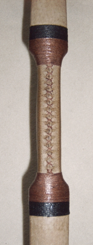

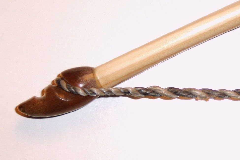

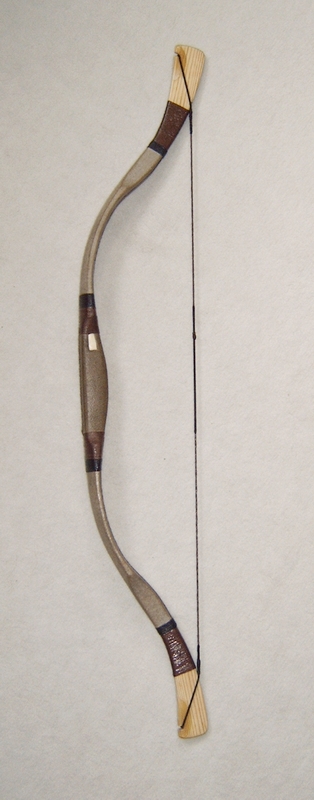

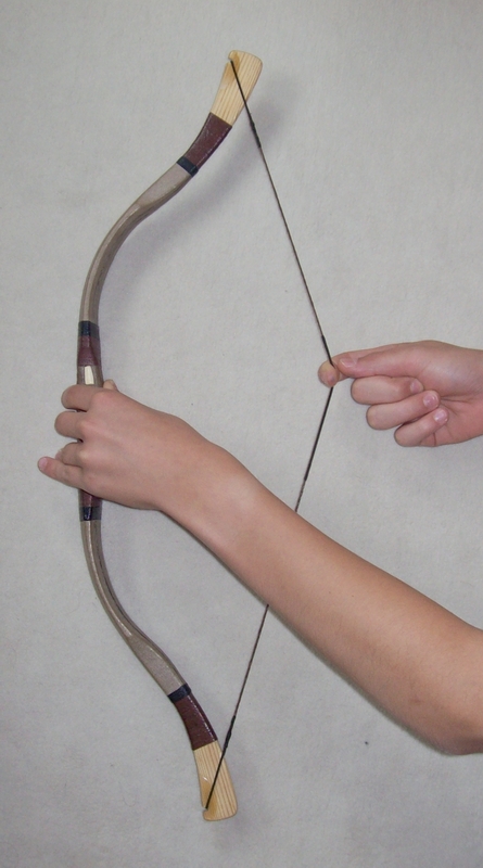

Da Arcus (gemein, wie er ist  ;D ) uns per Regeländerung (früher: max. 50cm, nun min. 60, max. 65 cm) zwingt, zur Teilnahme am NB-Minibogenturnier neue Bogen zu bauen, darf ich nun wie versprochen meinen neuen "Mäusebogen" (na, eher nun "Rattenbogen") vorstellen:
Reiterbogen im Maßstab 1 : 2
Bogen entspannt
auf Standhöhe
(Wie bei vielen RB üblich, ist der untere WA etwas kürzer und steifer, was den Bogen leicht asymmetrisch macht, vergleiche:
(Beispiel: Kassai-Bogen) (Bildquelle: http://www.reiterbogenshop.eu)
Wurfarmdetail
Gezogen
Griffdetail Seite
Griffdetail Rücken
Detail Wurfarmende Seite, Hornoverlays
Detail Wurfarmende Rücken
Technische Daten:
Gesmtlänge: 65 cm
arbeitende WA-Bereiche:
oberer WA 12,5 cm
unterer WA 11,5 cm
steife WA-Bereiche incl. Siyahs: 15,5 cm
Siyahs: Kiefer, Dicke 4 - 5 mm, Overlays: Büffelhorn
Pfeilanlage: Geweih
Sehne: 5-Strang Dacron endlos mit Öhrchenwicklung
Zuggewicht: 12#@10"
Kernmaterial: Rattan
Nachtrag: Ich habe nachträglich noch Sehnensattel aus Rattan ergänzt...
(Bild: Netzwanze)
Zuletzt geändert von Ravenheart am 08.06.2010, 23:06, insgesamt 1-mal geändert.
Taran
Beiträge: 4385
Re: "Mäusebogen"
Beitrag von Taran » 28.06.2009, 14:11
Super, Rabe!
Besser verarbeitet als viele große Reiterbögen!
Taran von Caer Dallben
... και δόξα τω Θεώ !
Steilpassfaenger
Beiträge: 760
Registriert: 13.01.2009, 16:22
Re: "Mäusebogen"
Beitrag von Steilpassfaenger » 28.06.2009, 19:25
Verdammt gut gearbeitet. Gefällt mir sehr gut!
Matthias
Waldviertel
Beiträge: 10946
Re: "Mäusebogen"
Beitrag von acker » 28.06.2009, 21:05
Jups,
klasse arbeit! Hut ab :)
Die Wicklungen sehen ja mal sehr gelungen aus.
Gruß acker
