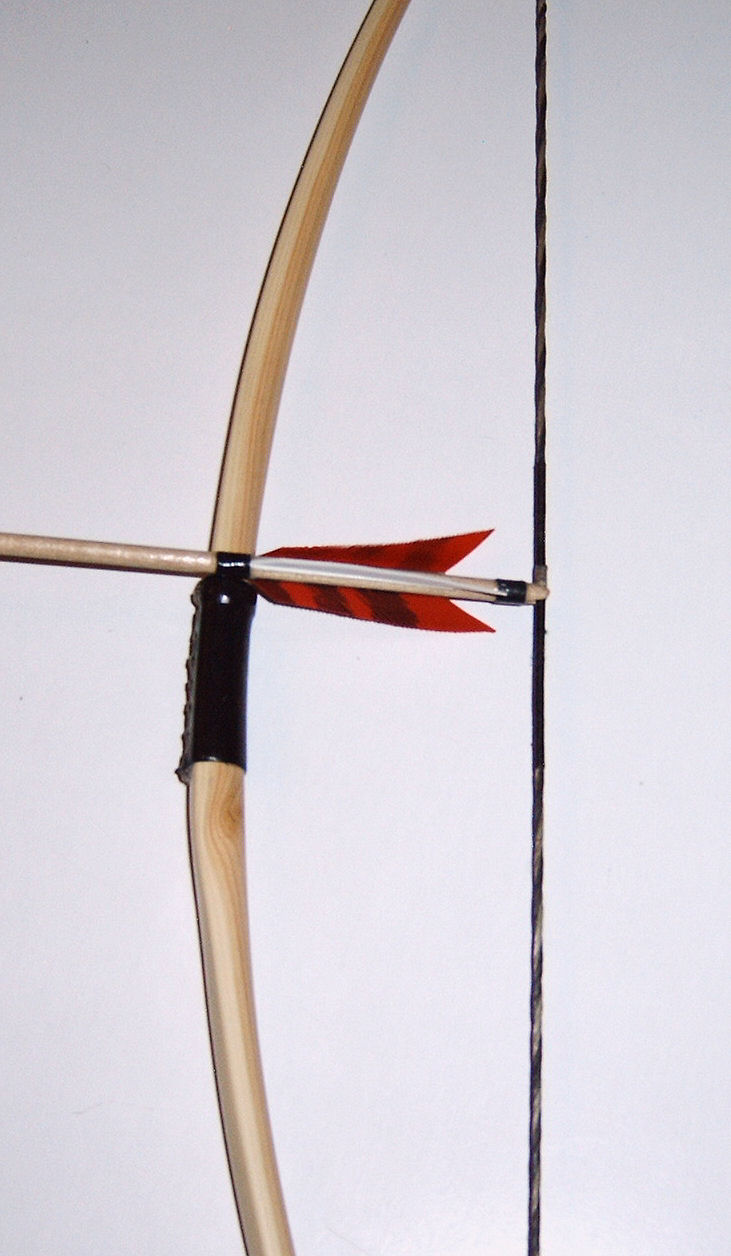

So, wie versprochen hier die Fotos:
Es ist ein "ganz normaler ELB"...
Mit oberer und unterer Hornnocke...
... und flämischer Sehne, Mittelwicklung,
gewickeltem Nockpunkt, Ledergriff...
Hier seht Ihr ihn auf Standhöhe (links = oben):
... und bei Vollauszug (rechts = oben):
Maßstab= 1 : 4, Eibe
Gesamtlänge: 47 cm effektive Länge: 44 cm
Breite (oberer WA): griffnah: 11,8 mm, an der Nocke: 6,1 mm
Dicke (oberer WA): griffnah: 7,2 mm, an der Nocke: 6,5 mm
Standhöhe: 5 cm, Griffbereich-Länge 4 cm, 1 cm nach unten versetzt
Auszug: 8" (20,3 cm)
Zuggewicht bei 8" (festhalten, Jungs!!): 14#
Sehne: 6-Strang flämisch, Mittelwicklung: Nähseide

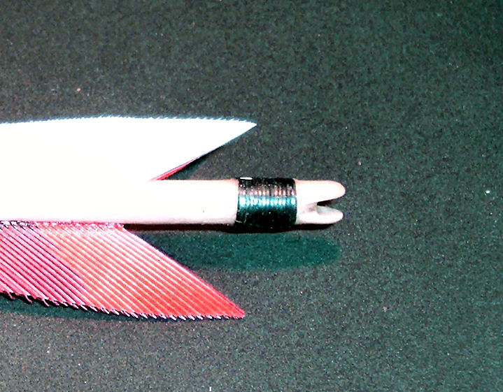

Natürlich dazu der passende Pfeil:
mit Messing-Bullet...
... und (hihi) SELFNOCK mit Wicklung...
Pfeil: 3,5 mm Buchen-Rundstab
Gesamtlänge 22,2 cm
Spitze 15,5 mm, aus 4 mm Messingschraubhülse (gebohrt/gefräst)
Federn (Kiellänge) 3,6 cm (+ 4 mm unter der Wicklung)
Wicklungen: Nähseide
Gesamtlänge 22,2 cm

rabe, das erste bild zeigt ihn wohl in originalgroesse
klasse geworden (obwohl es ein ELB ist ) koenntest du noch eine detailaufnahme vom griff nachreichen. die schnuerung sieht interessant aus, ist aber nur schwer zu erkennen.
