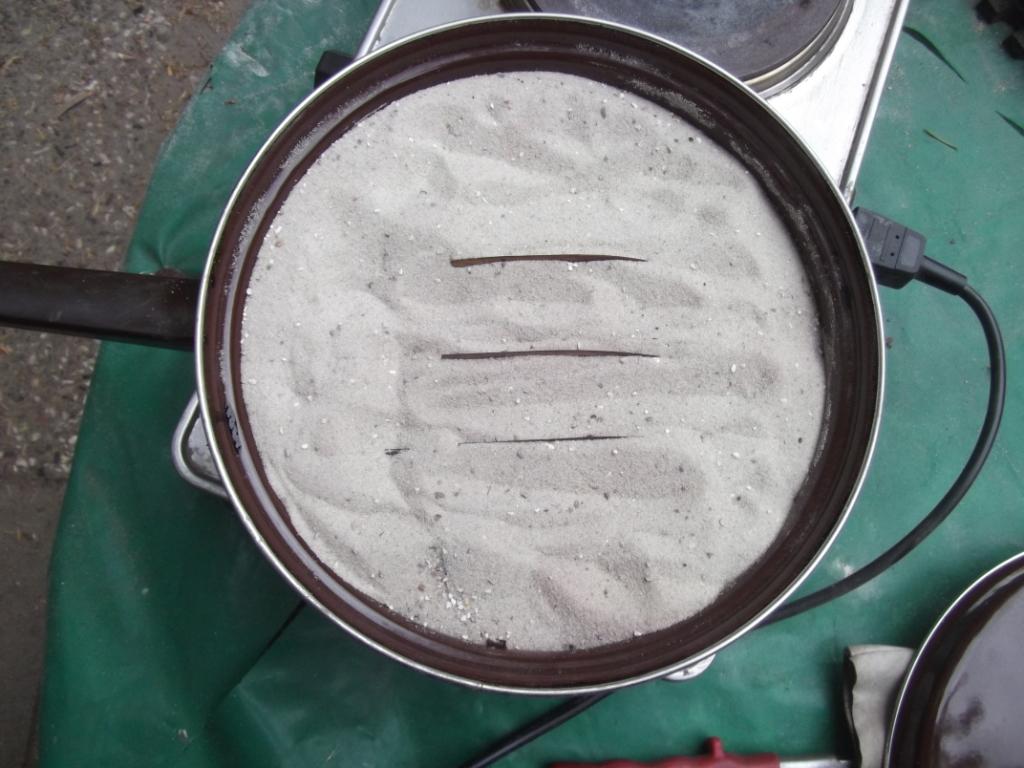

Methode eins a´la Shokunin, tiefe Pfanne mit feinem Sand (Vogelsand) gefüllt, eins der Stahlstücke hochkant rein und
ab damit auf die Herdplatte bei Stufe drei...

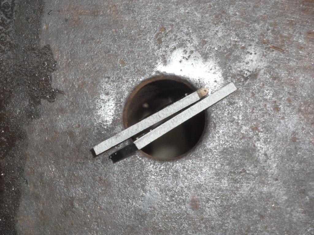

Methode zwei a´la Rizzar, Kupferblech zurechtgebogen (siehe Bild), so daß das Stahlstück hochkant reingelegt werden kann
und ebenfalls bei Stufe drei auf die Herdplatte...
Um es kurz zu machen (Zeiten und Verfärbungen poste ich morgen...), bei der Kupferhalterung läuft der Stahl ratz-fatz
(innerhalb von 10 min.) tiefblau an, bleibt aber bruchanfällig...
Zumindestens, wenn man über einer Kante mit dem Hammer draufhaut... ;) ;D, beißt dafür aber tief und kräftig,
ohne auch nur eine Macke zu zeigen, in normalen, unbehandelten Rundstahl...
Anders bei dem im Sandtopf angelassenen Stahlstück... extrem zäh, bricht nicht, verbiegt sich nur bei vehementer
"Behandlung" mittels Hammerschlägen und die angeschliffene Kante (quasi eine 90° Meißelschneide) beißt tief und freudig
in, w.o.g., normalen Stahl... und kräht nach mehr... ;D ;D

Bilders...:
...Sandtopfmethode...
...CU-Blechhalterung
direkt auf der Herdplatte...
...Bruchkanten...
...der "Sandtopfstahl" beißt tief und gut...!!
...Klingen anlassen im bereits
vorgewärmten / heißen Sand...
...und nach etwa 40 min. sieht das so aus...
(wenn man die Herdplatte bei ca. min. 20
abgeschaltet und immer mal wieder angeschaltet hat...) ;-)
lks. die drei von heute, die beiden rechts
noch im Backofen angelassen...

Anlassversuch ohne Thermometer mittels "Sandtopfmethode"...:
Verwendet wurde ein herkömmlicher 2 Platten Herd, 220 V.
Als Behältnis wurde eine Handelsübliche "Hohe Pfanne / Topfpfanne, emailliert" verwendet.
Als Anlassmedium diente feiner herkömmlicher / Handelsüblicher "Vogelsand".
Die Pfanne wurde mit o.g. NICHT VORGEWÄRMTEN Sand zu ca. 7/8 befüllt, was einem Sandgewicht
von in etwa 2- 2 1/2 kg sowie einer Befüllhöhe von etwa 4- 4 1/2 cm entspricht .
(siehe auch Bilder im vorherigen Post...).
Die befüllte Pfanne wurde dann auf die größere der beiden Herdplatten gestellt,
daß im Vorfeld in Öl gehärtete und dann anzulassende Probestück wurde hochkant in den Sand gesteckt,
so daß die obere Kante sichtbar blieb.
Der Deckel der Pfanne wurde aufgelegt.
Die Herdplatte wurde dann auf Stufe drei (Volllast) eingeschaltet.
Nach ca. 25 min. bei Volllast trat im unteren Viertel des Probestückes eine helle Braun-Goldverfärbung auf.
Nach 30 min. zeigte die untere Kante eine deutliche Blauverfärbung.
Das Probestück wurde daraufhin auf halber Füllhöhe flach in den Sand eingebracht.
Nach 40 min. trat eine relativ gleichmäßige Braungold > Blau verlaufende Verfärbung des Probestückes auf.
Das Prbst. wurde gewendet.
Die Herdplatte wurde auf Stufe 1/2 gestellt.
Nach 50 min. trat eine mehr ins Blaue verlaufende Verfärbung des Prbst. auf.
Die Herdplatte wurde ausgestellt.
Das Prbst. wurde auf die Oberfläche des Sandes gelegt und verblieb für weitere 10 min. in der Restwärme
der mit dem Deckel verschlossenen Pfanne, wurde anschließend entnommen und mit Öl abgeschreckt / gekühlt.
Der daraufhin erfolgte Bruchtest mittels einspannen in einen Schraubstock und diversen leichten bis
harten Hammerschlägen blieb ergebnislos, es trat kein Bruch ein, daß Prbst. verbog sich nach einigen härteren Hammerschlägen lediglich leicht.
Daraufhin wurde eine Kante des Prbst. beidseitig in einem ca. 90° Winkel angeschliffen, um eine
Meißelklinge-/ Schneide für einen Steh-/ Schlagtest zu erzeugen.
Der mehrfach durchgeführte Schlagtest ergab in dem hierfür verwendeten Stück Rundstahl mehrere tiefe Kerben.
Die Schneide des Prbst. blieb von dem Schlagtest völlig unbeeinträchtigt, es traten keinerlei Ausbrüche oder sonstige
Beschädigungen an der Schneide oder dem Rest des Prbst. auf...
(siehe Bilder im vorherigen Post...)
Fazit...:
Eine längere Aufwärm- und Anlassdauer scheint sich überaus positiv auf diese, im Vorfeld in Öl gehärtete Art Stahl
auszuwirken.
Ich werde daher, sobald mein Backofen wieder funktionstüchtig ist, entweder die "Backofenanlassmethode"
oder die "Sandtopfmethode" wählen, wobei ich im Moment doch tatsächlich, zum einen aufgrund des oben beschriebenen
Schlagtestes und zum anderen aufgrund der doch wesentlich ästetischeren Kräftigkeit der Anlauffarben eher noch zu der "Sandtopfmethode" tendiere.
So denn, ich hoffe ja mal, oben beschriebener Ablauf nützt dem einen oder anderen etwas... ;) :D :D
