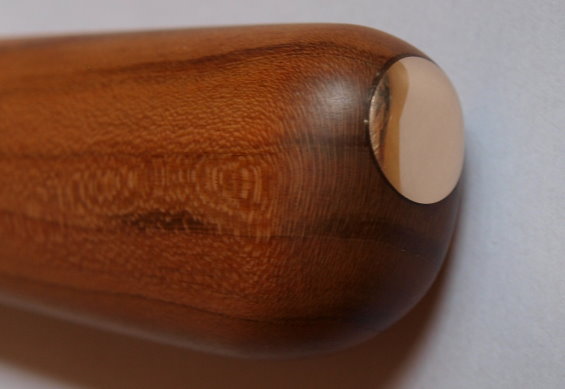

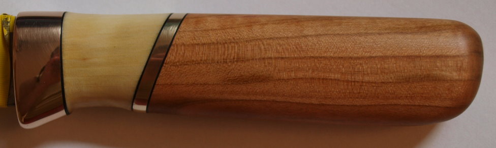

Scalaptor
Beiträge: 63
Registriert: 03.06.2014, 21:34
Re: Erstes Messer - Fragen zum Bau des Griffes
Beitrag von Scalaptor » 27.06.2015, 17:32
So, der Griff ist soweit mal fertig. Ich denke ich werde ihn so lassen:
Liegt gut in der Hand, finde ich. Angenehm ist auch die Schwerpunktslage mitten im Silberahorn-Teil.
Der Glanz der Metallteile ist sicher noch besser hinzubekommen, aber nachdem das Messer ein Werkzeug und kein Ziergegenstand für die Vitrine werden soll, denke ich, auch da lass ich es, so wie es ist.
Was meit Ihr dazu?
Die Nächsten Schritte sind nun noch Klinge etwas aufpolieren und eine Messerscheide "schustern".
Ich danke Euch allen für Eure Hilfe.
Andreas
Beiträge: 3648
Beitrag von Haitha » 27.06.2015, 17:45
Kann sich doch sehen lassen! Thumbs up!
AndreasJ
Beiträge: 50
Registriert: 22.06.2014, 18:45
Beitrag von AndreasJ » 30.06.2015, 12:41
Der Griff ist dir wirklich sehr gut gelungen. Für das erste Messer kann sich das mehr als sehen lassen! Respekt!
Edradour
Beiträge: 424
Registriert: 19.11.2006, 22:57
Beitrag von Edradour » 30.06.2015, 15:51
Kann mich nur anschließen, gut gemacht!
