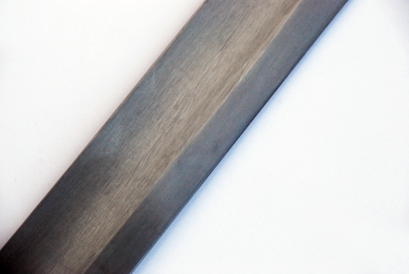

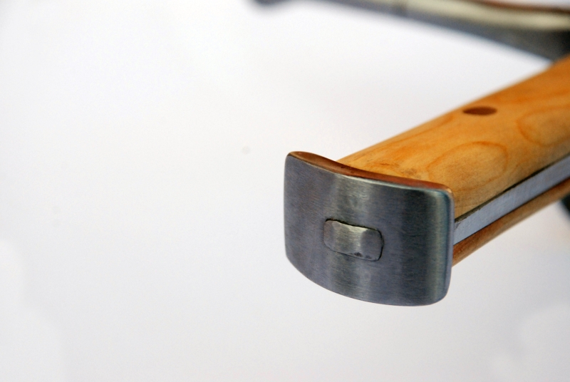

Hier noch ein paar Details, die Endkappe war beim Original nicht mehr vorhanden.
Aber aufgrund der Griffform und des noch übrigen Holzes muss eine so oder soähnliche Kappe vorhanden gewesen sein.
die Klinge ist scharf ausgeschliffen
